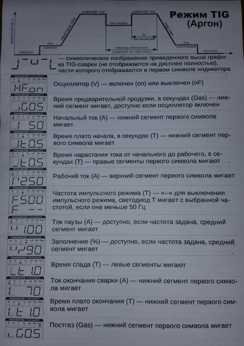

    Блин, думал поиграться ТИГ-ом - запутался в настройках.
    Пока привыкну решил слегка подкорректировать инструкцию, чтобы наглядно с графиком и на одной странице:

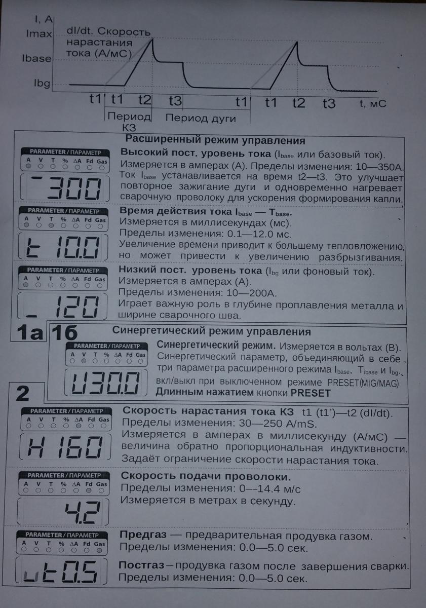

    Заодно решил и для ПА сделать на другой стороне листа:
    Мне так реально легче.

    Хотя, думаю, когда привыкну к аппарату сам с себся буду смеяться за этот пост

    мы думали сделать такую же панель, много производителей аргонников рисуют график TIG на панели, но текущая панель даёт свободу добавления новых функций, да и начать с неё было быстрее, так как она используется в полуавтоматах.
    в будущем мы, скорее всего, сделаем инвертор с такой панелью — с графиком TIG. это будет особенно полезно в аппарате с AC/DC.
    при желании владельцев, уже выпущенные инверторы можно будет обновить заменив основание корпуса и плату панели, что не очень дорого.

    Користуватись панеллю з циклограмою процесів і діодною підсвіткою кожного параметру значно простіше ніж пригадувати що означає кожен буквенний параметр. З часом налаштування зводиться до автоматизму, завдяки візуальній пам'яті.
