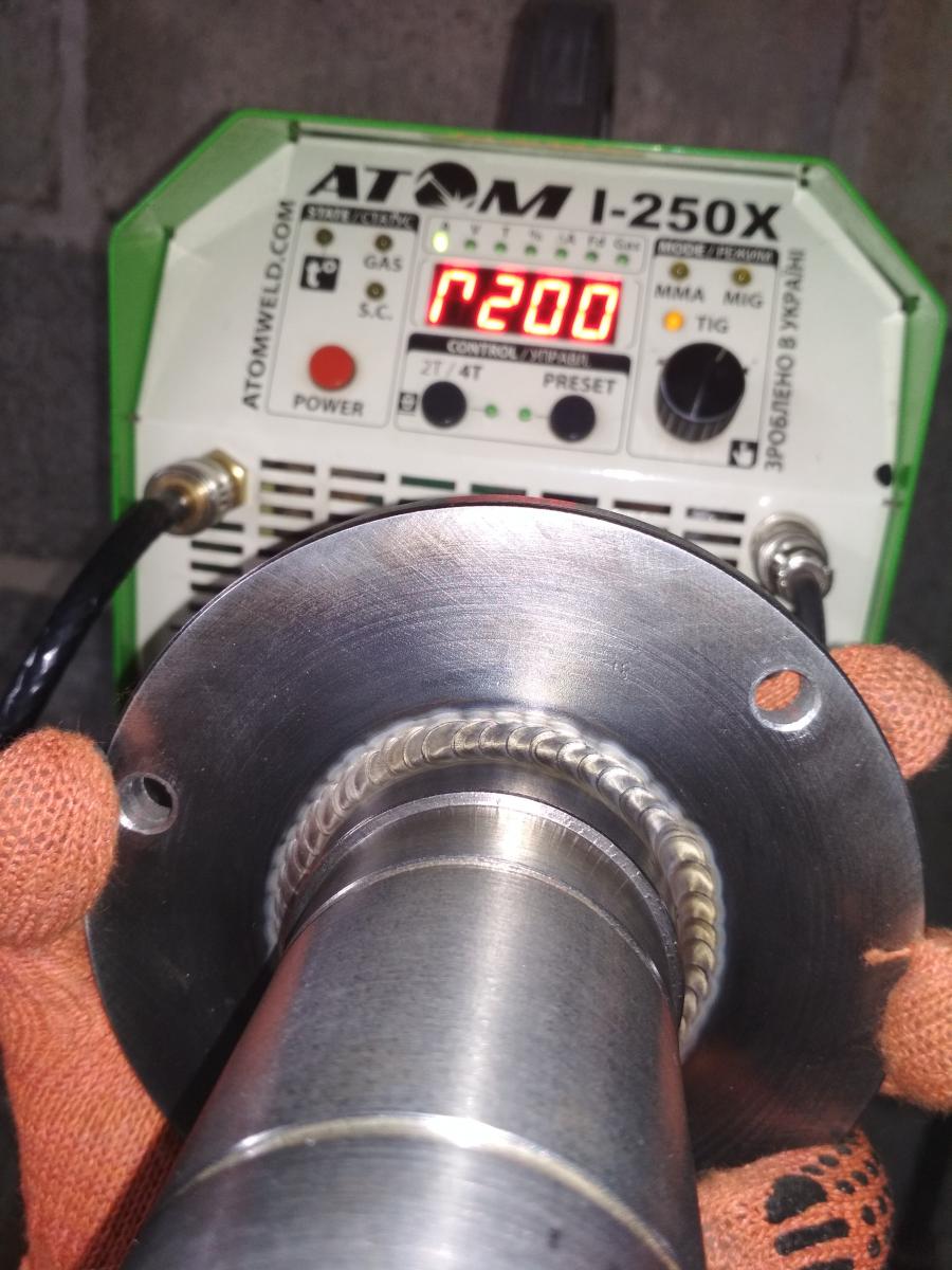

    Красота
    r.o.c.k.e.r (05.10.2021)
