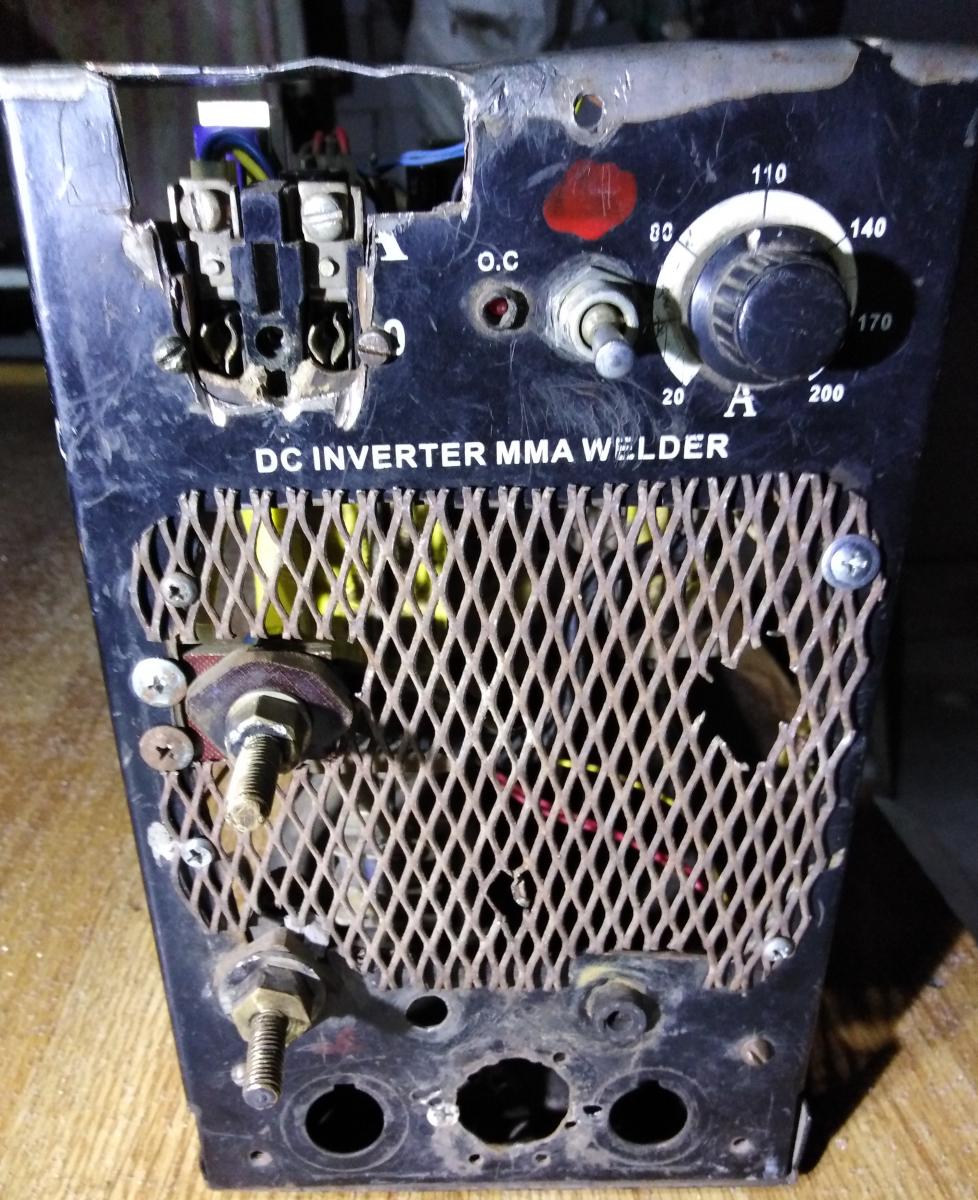

    Имеем такой аппарат

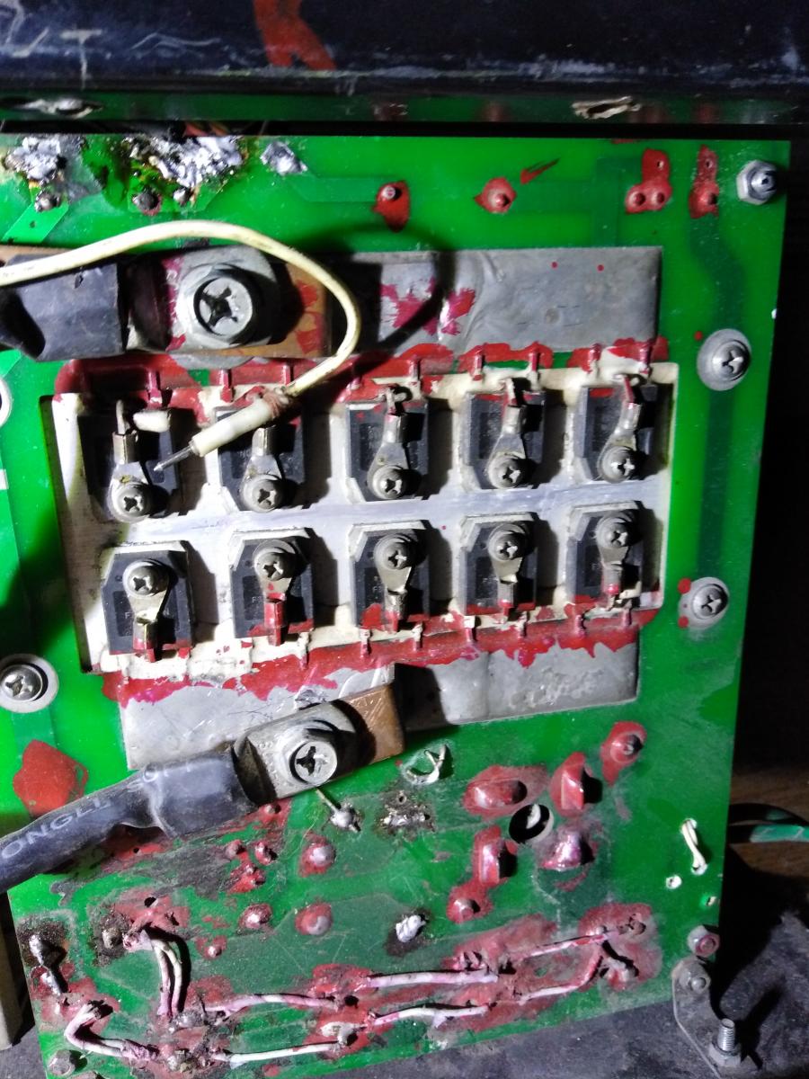

    А вот что внутри

    Это тот случай когда владелец не рассчитал свои силы и в итоге получил БАХ. Релюшка смотрится хорошо и коробок с запчастями. Будем ремонтить - по итогу напишу что и как.
    Не в обиду владельцу, но он - слабак. Надо было идти до конца, чтобы не было никаких шансов на восстановление .

    В первом аппарате сигналы на затворах уже есть - так что жить будет
    Ну что же Вы на ночь глядя ужос такой показываете? Такое и в ремонт не всем захочется брать, но тогда и цену ремонта надо такую, чтоб уроком была!
    Это БА-БАЙ-КА для непослушных взрослых

    И так, дошли руки до PRO-CRAFT Professional - в общем выкинул реле ( которое на проводках ) восстановил дорожки на плате, которая к передней панели прикручена ( были порезаны)
    были пробиты два транзистора ( схема "косой" с самопитанием) из четырёх - поменял все четыре, диоды размагничивающие целые. Проверил выход с драйверов на затворы транзисторов.
    Проверил обратную связь по току, а то мало ли. Там на плате есть разъёмчик куда можно подать 24 вольта для запитки управления без питания силы. На основной плате впаяна платка шима - причём сама микросхема залита компаундом -
    ну в общем очень интересно стало что за микруха - выпаял плату и давай шаманить путём нагрева паяльной станцией, растворителями - ничего не берёт - в общем желание победило
    скальпелем срезал и увидел - UC2844 - спрашивается - зачем заливать. Запаял разъёмчик - теперь этот модуль съёмный. Кстати аппаратик без дросселя. В общем варит. Срисовал драйвер -
    в параллель деталей напаяли - наверное так дешевле.
