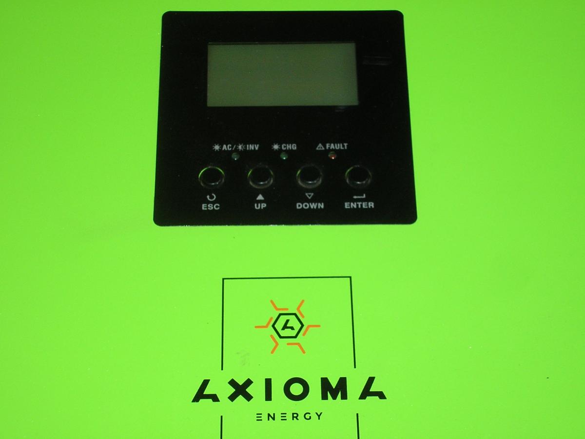

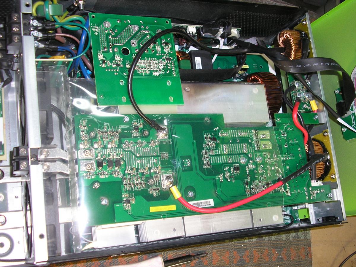

    О - в тему. Ремонтировал AXIOMA Energy ISGRID 4000 гибридный инвертор - вот фото
Название: Передняя панель.jpg

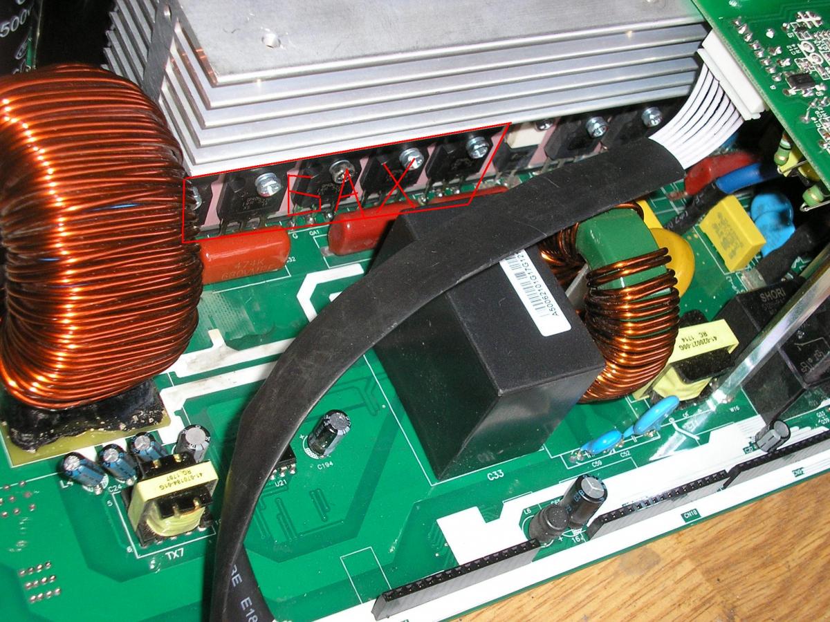

    Ба-бахнул конкретно - разорвало 5 транзисторов до дыр в радиаторах от дуги. Оптодрайвера выгорели вместе с блоком питания этих драйверов - не могу найти фотки этого всего. Благо мозги не повредились.
    Вот эти транзисторы - это уже они заменены.
Название: Транзисторы отмечены.jpg
