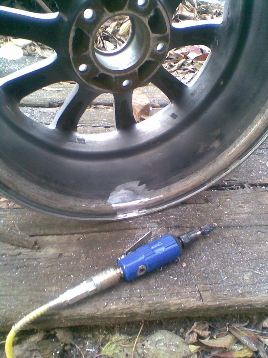

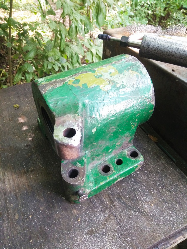

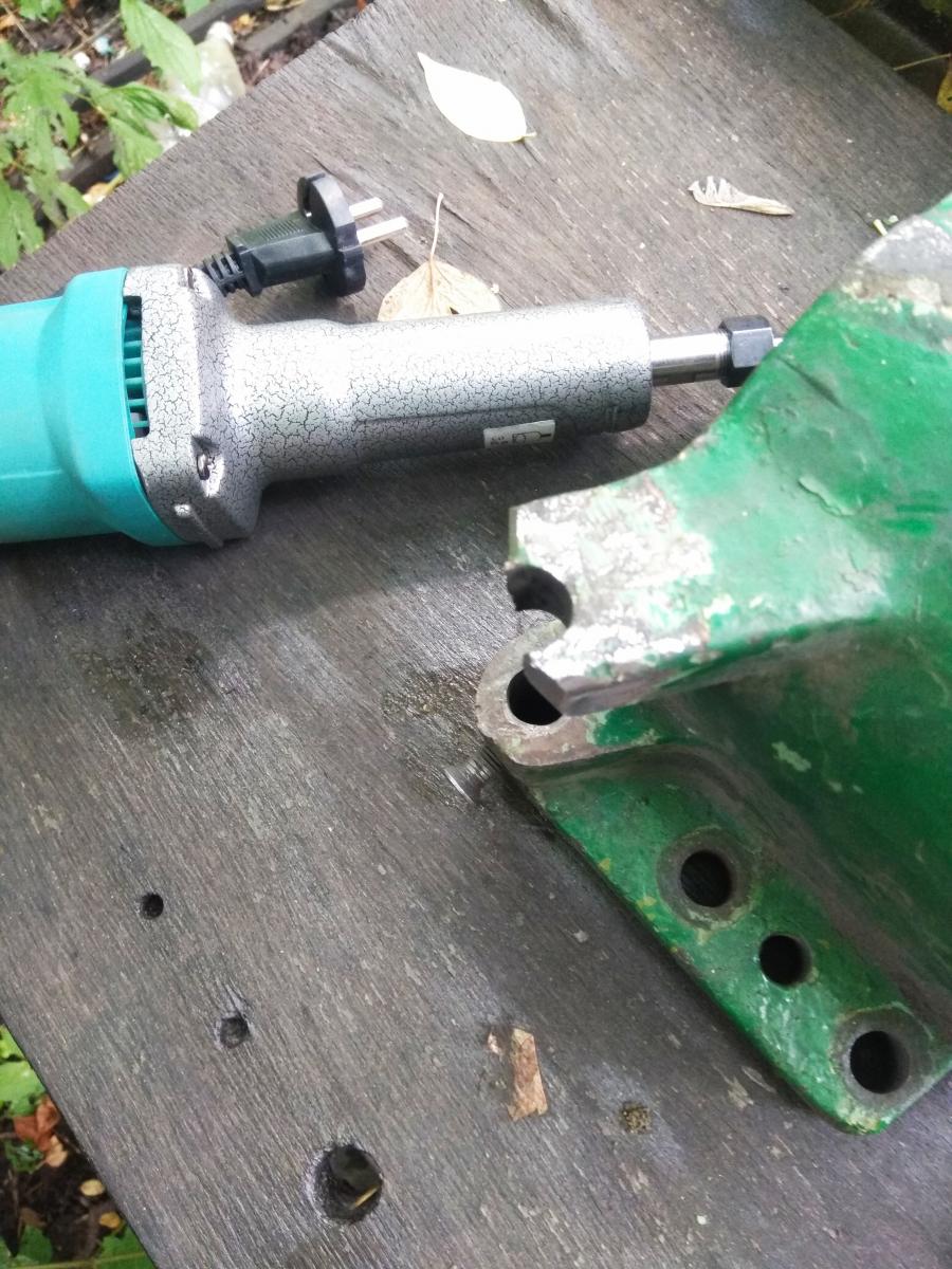

    Щось мені здається, що хлипкий той гравер і працювани він довго не буде. Для зачисти алюмінію вся та комплектація не потрібна. Максимум що ви зможете застосувати для того гравера — китайські фрези по дереву з хвостовиком 3мм. Але й вони не дуже годяться , бо сильно забиваються в'язким алюмінієм.
    Я використовую для підготовки до зварювання або пневматичну пряму шліфмашинку, або електричну.Нажмите на изображение для увеличения

    Електричні такого плану — не дешеві, але вони того вартують. Обидві машинки дозволяють працювати борфрезами з хвостовиком 3 та 6мм.

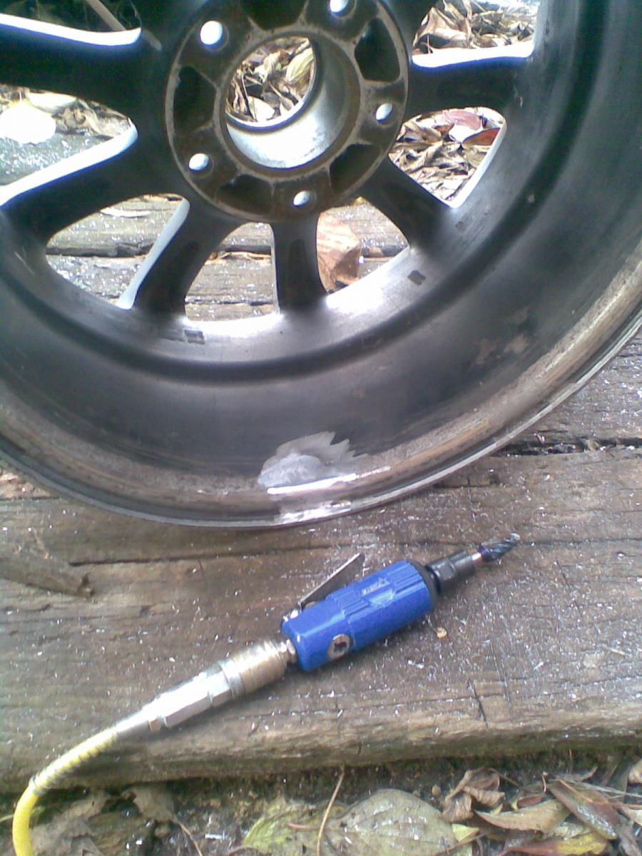

    Я використовую для підготовки до зварювання або пневматичну пряму шліфмашинку, або електричну.Вложение 8470Вложение 8471Вложение 8472

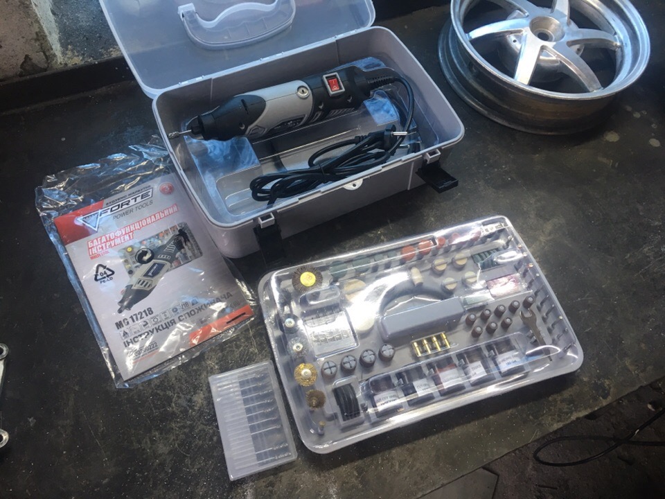

    все таки сегодня поехал и приобрел ту самую бормашинку что кидал выше ссылку, там же у них и купил... цена как на ОЛХ указано - 720грн
    сразу к ней купил и набор твердосплавных фрез по металлу, это основное для меня чем буду пользоваться, набор состоит из 10 фрез разных форм, стоимость - 540грн.
    по бормашине - как дядька выше в видео говорил (ссылки кстати подправил, а то ж не воспроизводилось видео), нюансы в китайских машинках есть, он их прекрасно описал, так вот в этом Форте из тех нюансов описанных их меньше всего=) цанги с конусом сзади, в шпинделе так же конус присутствует, так что цанга центруется нормально, да, цанга в шпинделе имеет люфт, но не такой огромный как на видео в красной бормашине... попробовал я пользоваться фрезой с комплекта купленного, первые попытки потерпели крах, как бы я не зажимал фрезу, во время работы фреза выдвигалась немного и начинала "бить", как выяснил - фреза не могла нормально обжаться цангой, по этому при помощи этой же бормашины цанга дорабатывалась отрезным кругом, пропилы в цанге слегка увеличил и фреза стала нормально зажиматься!) на фото есть диск от мопеда, на нем я убирал "грехи" литья, поубирал, все нормально, работает вроде не плохо=) гарантию в магазине заполнили, 3 года))
