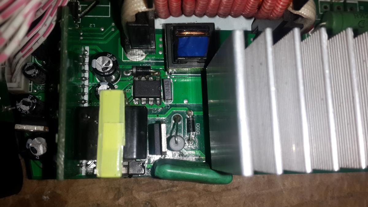

    Повторюсь еще раз.1)Замерить напряжение между входом высоковольтной обмотки и землей(в разных режимах).2)Сделать фото с противоположной стороны(освещенное).

    Вот обратная сторонаНажмите на изображение для увеличения
ID:	8479Папряжение на трансформаторе изменяется от 244 до 290 вольт.При 290 происходит отключение дижурки при работе на баласт.

    Папряжение на трансформаторе изменяется от 244 до 290 вольт.При 290 происходит отключение дижурки при работе на баласт. - А как это может меняться напряжение
    в таком широком диапазоне??? Сеть такая слабая? При входном 220 переменки на конденсаторах 310 вольт постоянки ( как и на трансформаторе дежурки)- под нагрузкой
    ну не ниже 280 вольт - а у вас доходит до 244 вольт. Диодный мост в норме? Реле замыкает контакты? Электролиты не подсохли? Качнуть бы напряжение латром и посмотреть
    чего там и как. Интересно как это при 290 под нагрузкой ( баласт ) - а без нагрузки что 244 вольта. В точности до наоборот.
