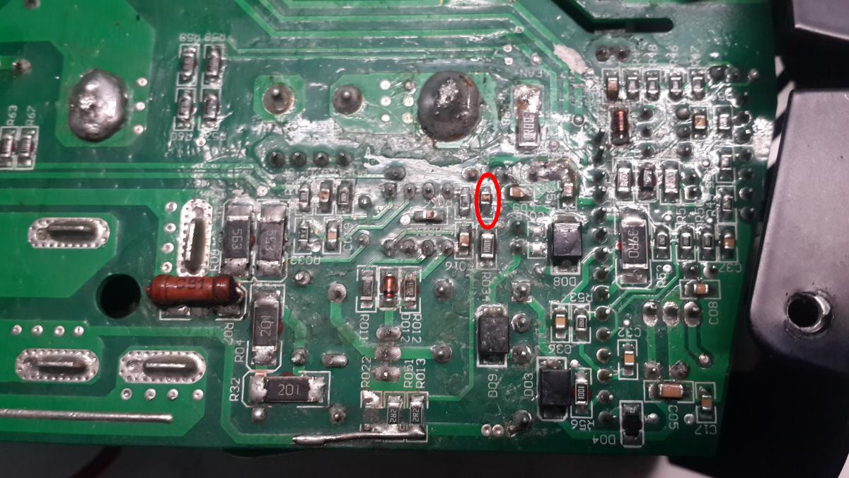

  6. #34
    19.09.2014
    Черкассы
    60
ID:	8486Вот етот частотозадающий конденсатор и виноват во всём етом.Проверял же етот конденсатор номинал 1nf.Сегодня смотрю думаю проверю ещо раз отпаял прибором меряю всё нормально 1н,померял ещо раз держу прибором дольше через 10 секунд емкость начала падать медленно до 0,94nf.До етого мультиметром мерял и LCR-метром пару секунд емкость в норме .Просадка напряжения ето у меня автомат начал жужать поменял и порядок.
    Анатолий (11.12.2018), Николаевич (11.12.2018)
  8. #35
    227
    Поблагодарили 75 раз(а) в 63 сообщениях
    Керамика однако.

    Всем участникам темы спасибо.Да вот керамика как может себя вести.
