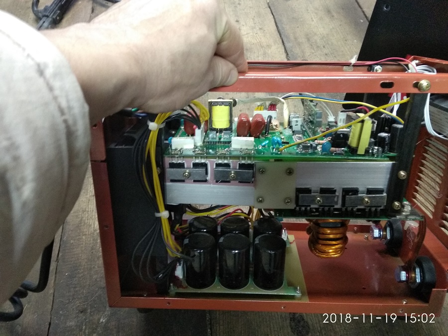

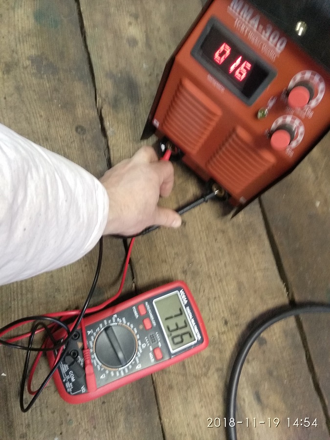

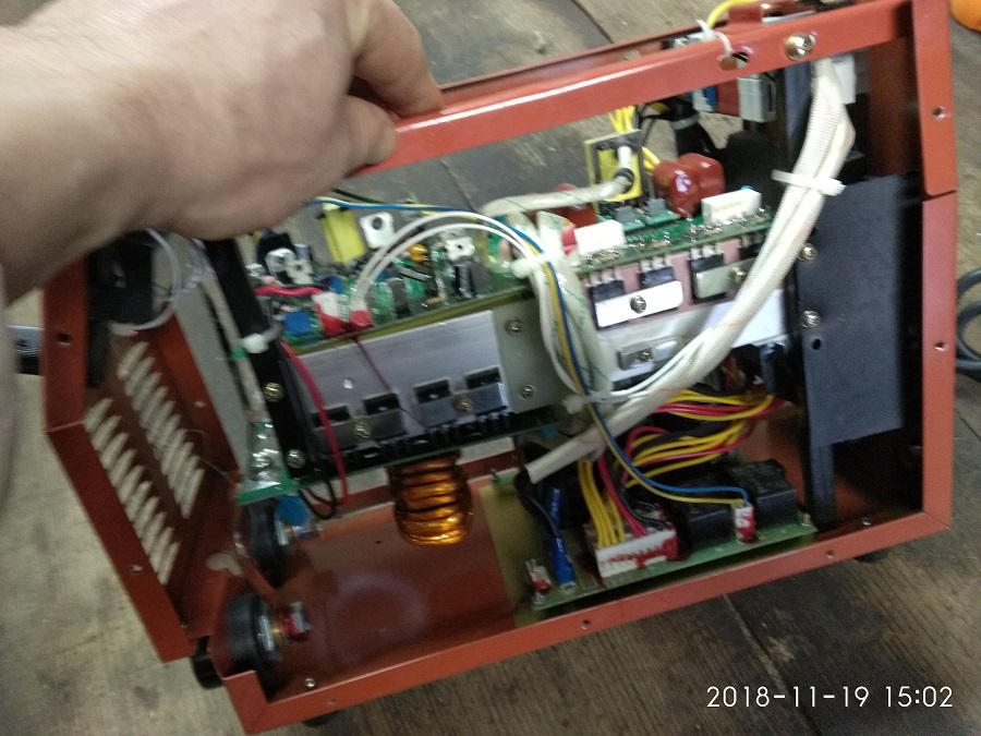

    Этот ЗУБР при сети 220 В имеет напряжение ХХ = 65 В. Если сеть просажена на 20% то соответственно просядет и Uxx, то есть 52 В.
    Электродами с основным покрытием не поваришь, даже при нормальной сети.
    Выходной ток 300 А? Если смотреть на выходной транс то там наверное 200, а может и менее.
    на щет напряжения Нажмите на изображение для увеличения
ID:	8408 варит тройкой при 95-98 а повторю варит не срет при 120 а прожигает.Вот нутро Нажмите на изображение для увеличения
