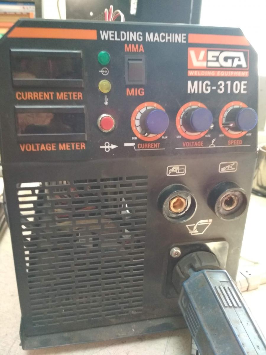

    Vega MIG-310E погорели вольтметры, на что заменить

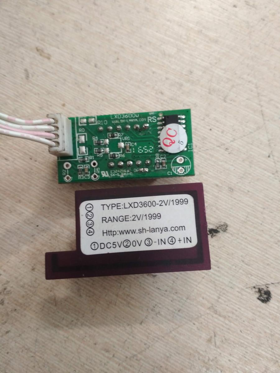

    В ремонте Vega MIG-310E, после других мастеров. Скорее всего вольтметры были подключены не туда и они сгорели по переполюсовке. Нужны новые
    Вольтметры стоят типа LXD3600-2V/1999. Где такие взять не знаю. Доступны дисплеи PLK8ZN-E3-DC-P4-DC5V-R, Напряжение питания: 5 VDC.
    Максимальное значение: 999. Градация: 1.
    будет ли корректно показывать?

    PS: что то не пойму, в режиме ММА - на выходе есть ток, балласт греет, а в режиме MIG только проволока ползет, под нагрузкой напряжение 0В
    К чему бы это?

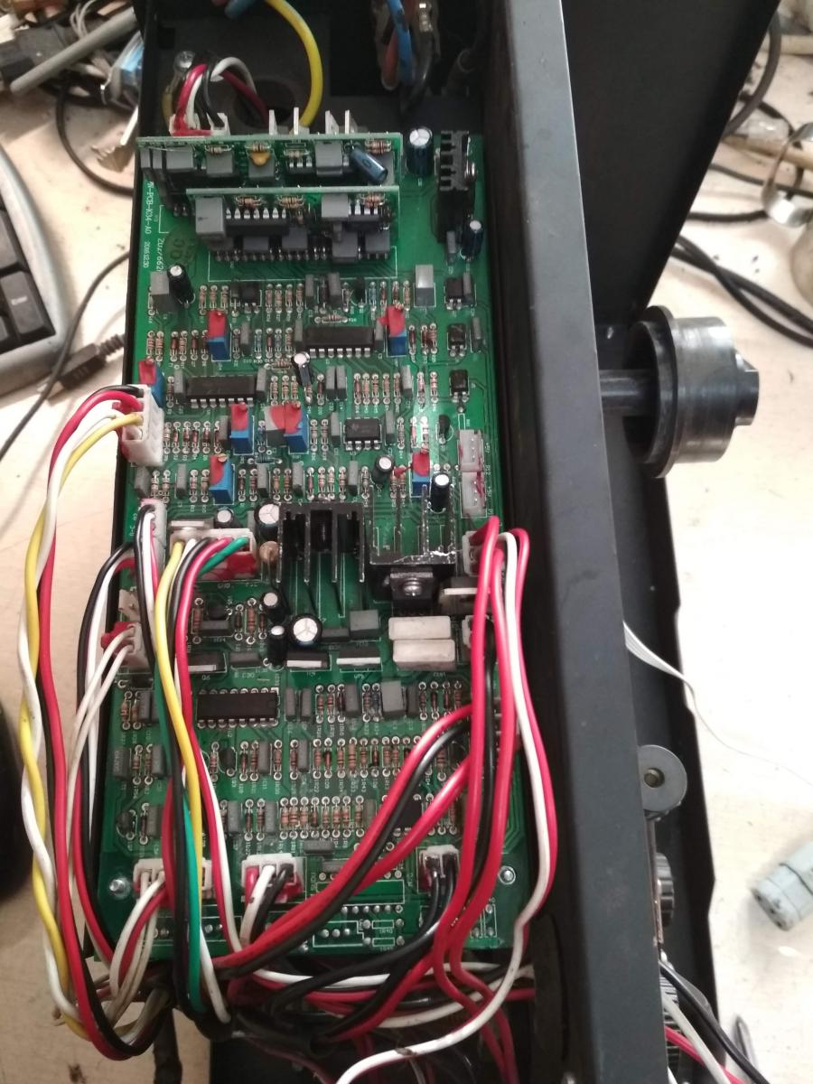

    PSS: Нагородили китаезы, подозреваю HCF4053 (аналоговый мультиплексор), есть в продаже CD4053 по идее можно ставить?
    Может схемка есть у кого то

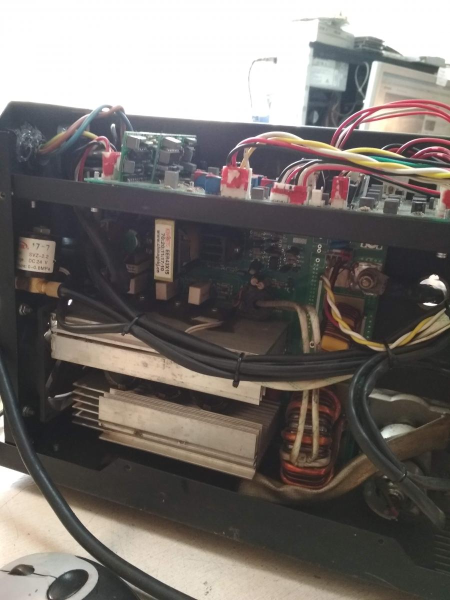

    Значит на плате стоит стандартная платка с 3846 и 084, платка с аналоговым мультиплексором HCF4053 и lm358. на основной плате управления 4- оптрона,
    tl494,lm358-2шт, lm324-2шт

    Вольтметры подошли. на ММА - варит, на MIG только проволока ползет и 1,3 вольта на ней. HCF4053 менял - не помогло.
    Может кто подскажет куда копать?

    Была дохлой LM324, та что ближе к трем оптронам
