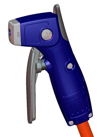

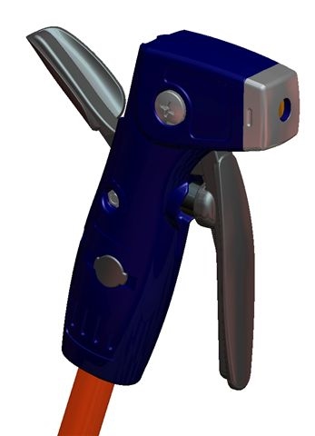

    Вот есть электрододержатель, который действительно можно назвать "нового поколения", хотя бы потому что размыкает сварочное напряжение во время смены электрода:
ID:	8387 Нажмите на изображение для увеличения
    https://sites.google.com/site/dazcor/
    Он и удобный, и защищенный, и электробезопасный, и ... нафиг никому из производителей не нужный... может пока срок патента не истечет, а там и ESAB может подсуетится.
    "затылочный" рычаг размыкает эл. цепь
    передний рычаг освобождает зажим электрода.
    с "защитой от дурака" в том смысле, что пока не отключишь сварочное напряжение, то не сможешь вынять/вставить электрод.
    В принципе это та же подпружиненная "прищепка" только повернутая на 90°, плюс плавающий контакт.
    Если б кто-то его воплотил в реалии, то может и была бы интересная покупка.
    Пистолетная форма, рычаг для смены электрода прямо под пальцами, а не сбоку или сзади, ничего крутить-винтить не надо.
    Это так - для изобретателей и потенциальных желателей-воплотителей. Или чтоб лишний раз не спорить непонятно о чем....
    Как показал жизненный опыт Стива Джобса, мало быть крутым разработчиком-изобретателем, нужно еще и уметь "снег эскимосам продавать", но желательно чтобы "снег" при этом был хоть с какими-то наворотами.
    PS: вот пара видео о том как сварщикам приходится пользоваться держаками "прошлого поколения" - обычными способами и не совсем:
    смотреть с 3:00
    смотреть с 5:37
    Может хто придумает держак с автоматическим поворотом электрода, чтоб он был направлен точно в центр трубы.

    1. Сей рычаг довольно удобен для перерывов в работе, за него держак с горячим электродом вешается на любой крючек (кольцо, труба етс...).
    Как Ваш держак положить на металл, что бы не пальнуло где попало?
    2. Из какого материала изготовлен концевик держака в который вставляется электрод?
    3. Как обеспечивается теплоотвод от горячего электрода, куда уходит тепло?
    4. Есть ли фиксация оболочки кабеля или зажим только провода?
    Вот видите сколько вопросов без которых нельзя даже предварительно оценивать инструмент, тем более что наверное по цене он будет не дешевле ЕСАБовского безрычажного.
    А вообще то мне уже пора новый подыскивать.

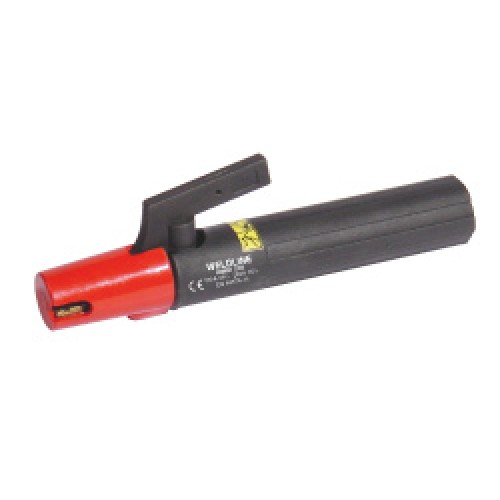

    У меня такой-же, 200 А 185 гр
    Вложение 8198
    Рычаг не напрягает, сброс огарков в ведро одной рукой, обжимку кабеля нарастил для фиксации за изоляцию и улучшения теплоотвода.
    Если Ваш будет лучше - куплю.
    Кстати вот так использую рычаг
    Вложение 8199

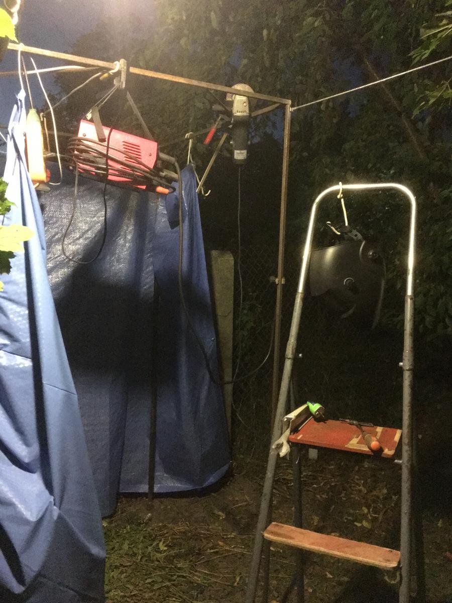

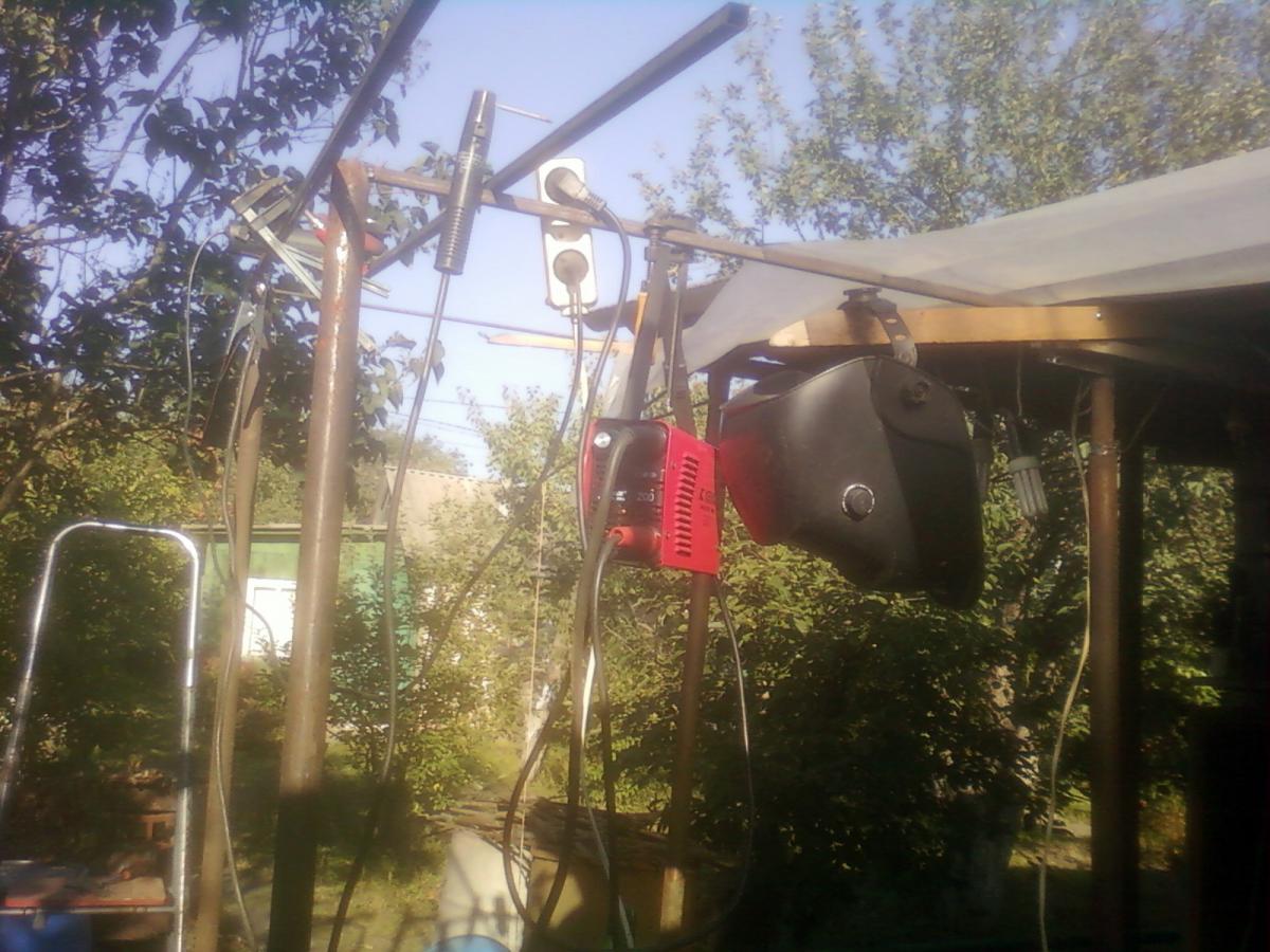

    Э, смею спросить - а нафига инвертор подвешивать? У меня кабель на держак длинный, метров 8, то инвертор внизу, а с кабелем куда хочешь достанешь..

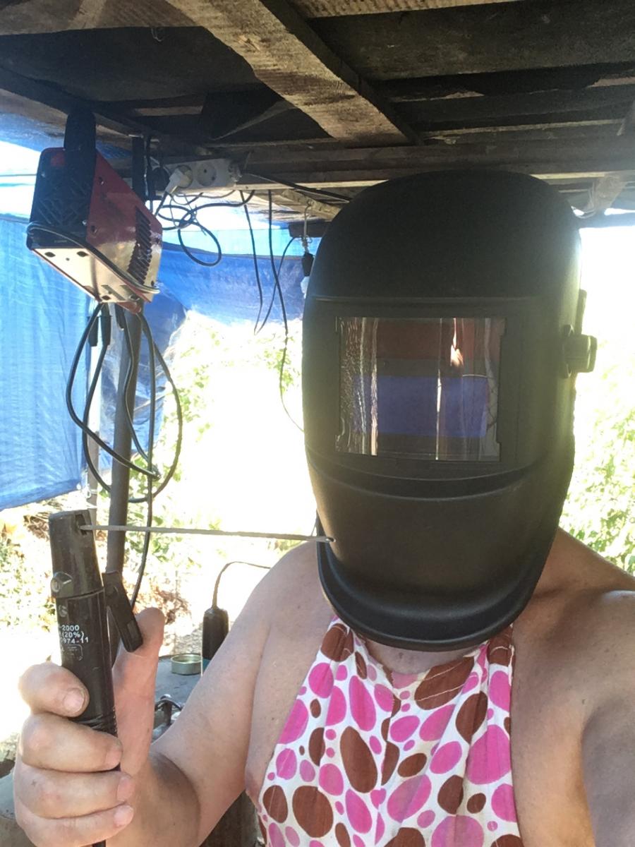

  5. #74
    ...а с кабелем куда хочешь достанешь..
    И даже до калитки соседа? Через 2 участка?
    Именно такой компактный и легкий и выбирал, можно на плече вешать для работы на верхотуре. Нужно дальше - тележка на базе "кравчучки" с полками для всего гамуза.
    И нафига мне кабель весом больше чем сам аппарат?
    А на рабочем месте для сварки заготовок висит слева под рукой, удобно ток подстраивать.

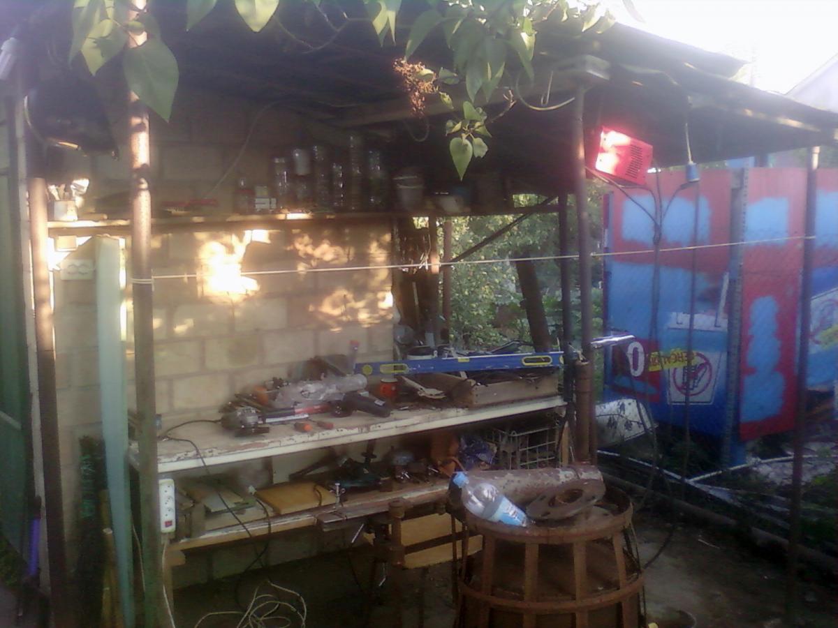

    Кстати ближайший сосед еще лет 30 назад в дальнем углу сделал себе верстак из 20-х швеллеров, притащил транс на 50 кг и приварил его к верстаку, для надежности.
    А когда недавно нужно было в другом конце участка варить, то брал у меня, своих 20 метровых кабелей не хватило.
    Также петли в гараже возле дома тоже моим переваривал. Все в сумку сложил и на велосипеде уехал.
    Я каждый день на ночь или когда уезжаю с дачи инструмент весь в дом уношу, про всяк випадок.
    Ой, Микитович, не передергивай с прищуренным глазом! Через 2 участка и даже через 15-20-50 м - для этого есть удлинитель. А вот как поставил (не повесил, а поставил) аппарат, то и ходишь вокруг и лазишь по стремянке в радиусе метров 8 спокойно, а не привязан к огрызку 3 м. Если мне надо, то варю 3-х метровым, надо больше - удлинитель на байонетах клац-клац и все.

  13. #80
    Ой, Микитович, не передергивай с прищуренным глазом! надо больше - удлинитель на байонетах клац-клац и все.
    То же самое удлинитель сетевой.
    Если нет готового то приварить крюк к столбу и подвесить аппарат - минута дела. Зато говна в себя не насосет, и подстройка под рукой
    А тягать тяжеленные кабели - прошли те времена когда рюкзак под 50 кг и полбайдарки сверху таскал.
    И вообще, как то привык к комфорту в работе.
