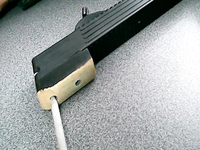

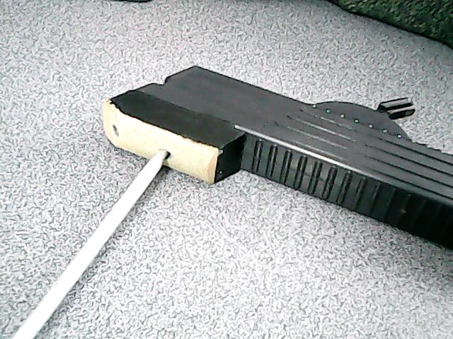

    Создать экстрим можно для любого изделия!
    Хотел-бы посмотреть как чувствует себя рука сварщика в печатках,
    работая с держаком 150градусов(можно конечно одеть на руки валенки).
    Для держателей также даются режимы сварки.
    Свойства полиамида см. здесь http://tana.ua/ru/catalog/item/19-pa6-210ksНажмите на изображение для увеличения

    полиамиды уже плавятся (текут) при 200 . а размягчаются при гораздо меньшей температуре[/QUOTE]
    Ссылку на свойства полиамида я давал. Весь механизм держака находится в замкнутом
    пространстве, но он касается корпуса только в нескольких местах. Благодаря пазу под
    рычажок происходит естественная циркуляция воздуха, который охлаждает весь механизм.
    Поверхность теплообмена довольно значительна (больше 145см2).
    Можете дать поверхность теплообмена для Вашего держателя?
    Хотелось-бы получить ссылку на пластик фирменных держаков касательно свойств.
    Иначе Ваши обвинения-бездоказательны.Всё познаётся в сравнении.
    Даже 200* в крагах не удержишь!!! Температура корпуса фирм. держака не
    измерялась!

    Разместил видео по испытаниям https://youtu.be/_lzy9s1VvTw
