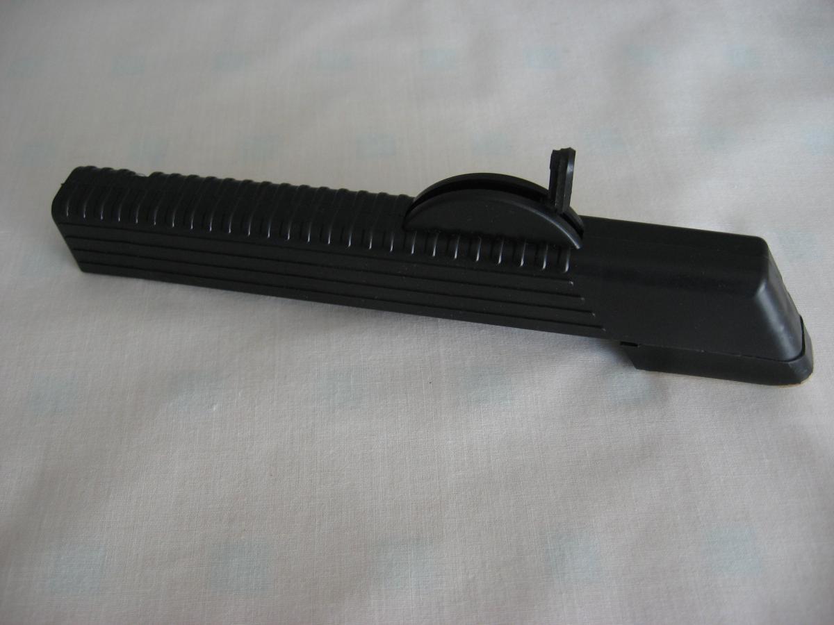

    Вашему вниманию предлагается новая конструкция электрододержателя, в которой на мой взгляд
    учтены основные пожелания сварщиков.
    Прежде всего это отсутствие громоздкого рычага для замены электродов (имеются ввиду
    держатели пасатижного типа)-- вместо него маленький рычажок, слегка выступающий из корпуса
    держателя. Поэтому замена электрода происходит лёгким нажатием на рычажок одним пальцем
    руки (лёгкая замена электрода происходит благодаря оригинальной конструкции механизма держателя).
    Другая отличительная особенность- это очень компактный корпус держателя,который вместе
    с термозащитной накладкой (в которой отверстия под электроды диаметром 5,5мм) обеспечивает
    высокую степень защиты от попадания внутрь него пыли, грязи и брызг металла.
    Кроме того держатель весит всего 285грамм.
    Технические характеристики:
    -диаметр применяемых электродов----1,8-4,0мм;
    -количество положений электрода----2 (60* и 90*);
    -материл контактов-------------------латунь;
    -сечение сварочного кабеля----------до 70мм2;
    -вес----------------------------------285г.
    Как это работает смотри здесь https://youtu.be/BS0oEHpVh6MНажмите на изображение для увеличения

    Ерунда а не электрододержатель

    Ви вважаєте що та благенька пружинка, яка притискає лапки контактів тримача електродів прослужить довго ? Якщо — так, то ви оптиміст, бо перший поганий контакт в лапках тримача розігріє та виведе її з ладу.

    Спасибо за внимание! Дело не только в пружине(она создаёт оптимальное усилие). Сам механизм держателя позволяет
    создавать усилия, которые зажимают электрод очень уверенно.Это видно из видео. Прохождение тока по пружине также исключено
    самой конструкцией держателя.

    Это дело вкуса! О вкусах не спорят! Как можно судить о чём-то не попробовав это. Сейчас даже швабры для мытья
    пола модернизировали. Прогресс не остановить. Автопроизводители постоянно совершенствуют свои кары.
