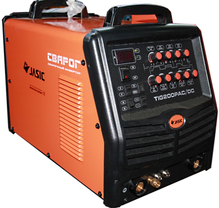

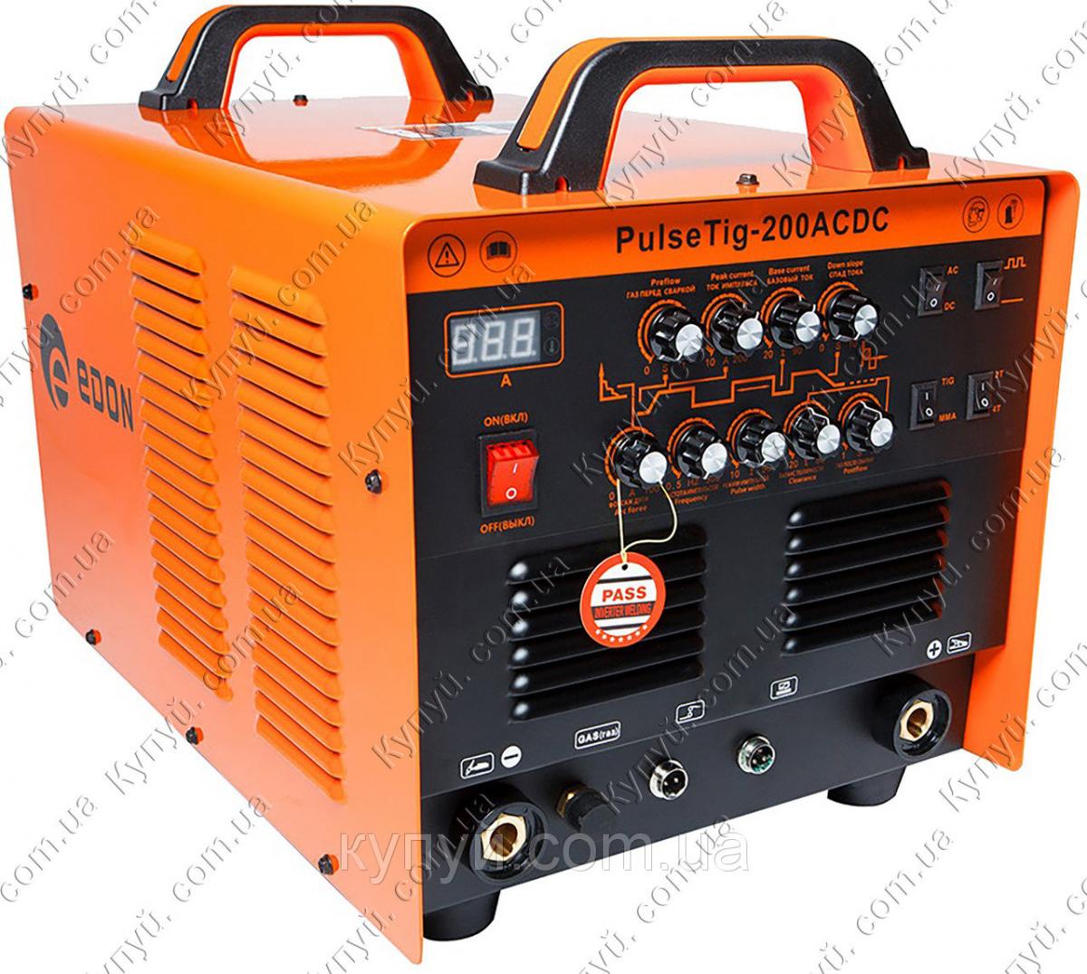

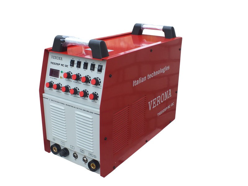

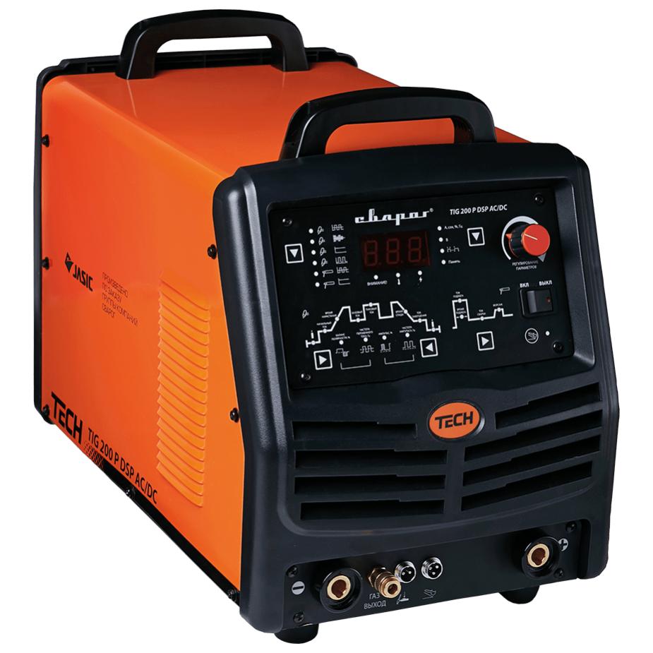

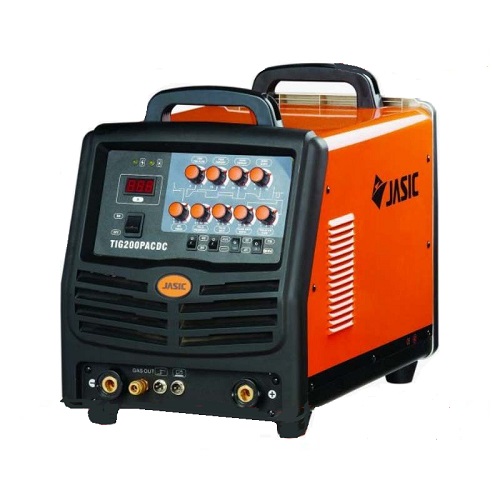

    Доброго времени суток.Прошу помощи знающих людей в в
    ыборе сварочного апарата для сварки алюминия tig ac/dc.
    Планируется работа по сварке колесных дисков,авто поддонов и ремонт прицепов для фур.Остановился на таких апаратах(фото прилагается)подскажите в чем разница между ними и вообще подойдут ли для такой работы?

    Jasic - это топ на сегодня из того, что доступно на рынке! Мы их продали оочень много и только положительные отзывы (конечно это опыт с позиции продавца, но тем не менее позволяет уже иметь определенное впечатление о продукции) . Учитывая то, что вы собираетесь варить "ответственные" детали, кажется что для вас это самый оптимальный вариант
    Jasic TIG-200P AC/DC (E101)
    Jasic TIG-200P AC/DC digital (E201)
    Как более дешевая альтернатива - ИСкра или Edon из вашего последнего сообщения. Это Китай, бюджетный но с сервисом в Харькове. Edon кажется по серьезнее и дольше на рынке

    Я купил E201, понятный аппарат. Т.к. не имею опыта сварки tig'ом, но имею некоторое понимание процесса, быстро освоился с настройкой. На 10-15 метре присадки научился делать вполне себе качественно проваренный валик. Эстетика страдает, следует трудиться. Т.к. нагрузки у вас не сильно большие, смотреть что-то с конским ПВ, а так же и ценой в комплекте, не вижу смысла.
    А как у вас с сетью? Это может быть важным параметром при выборе.
