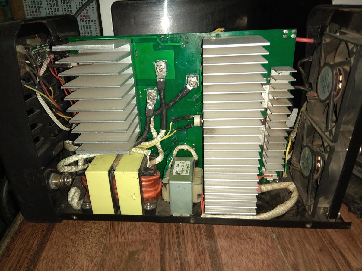

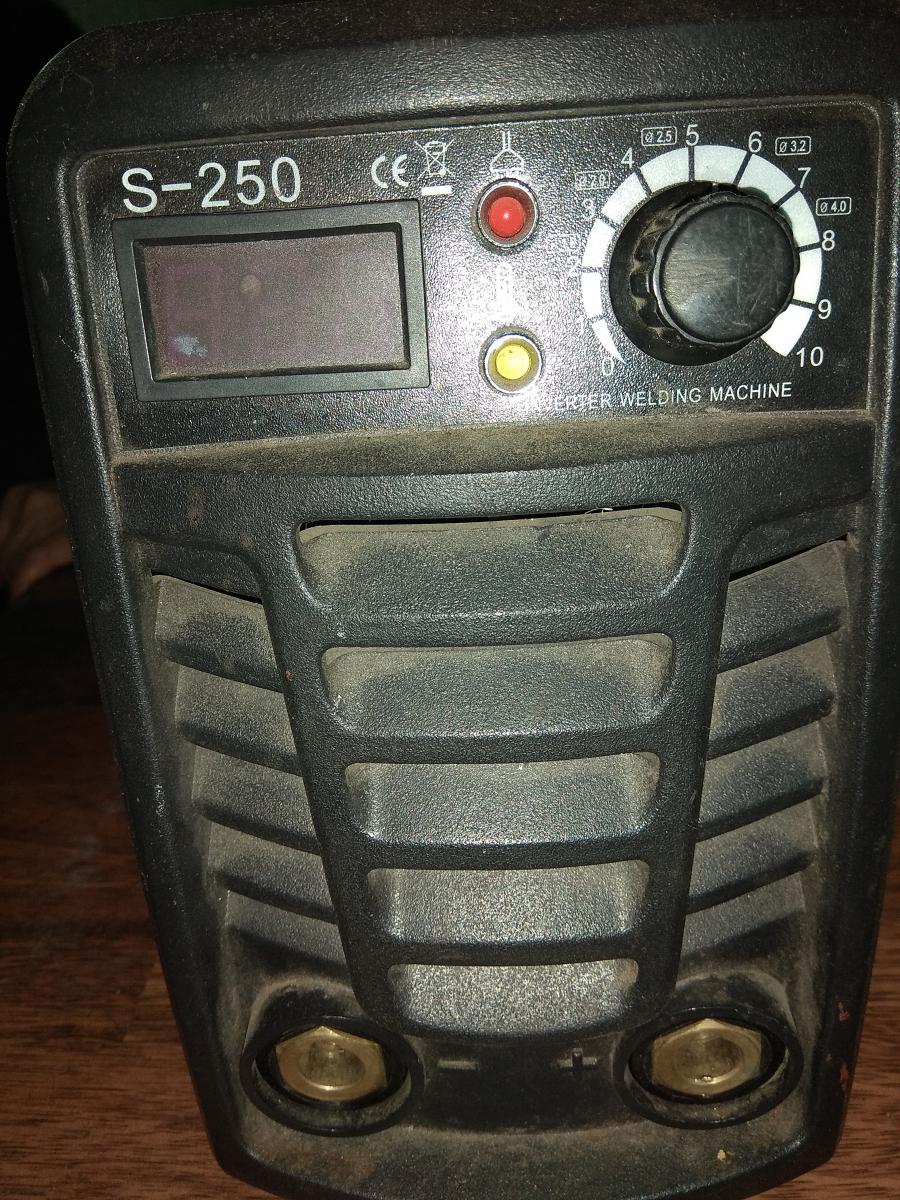

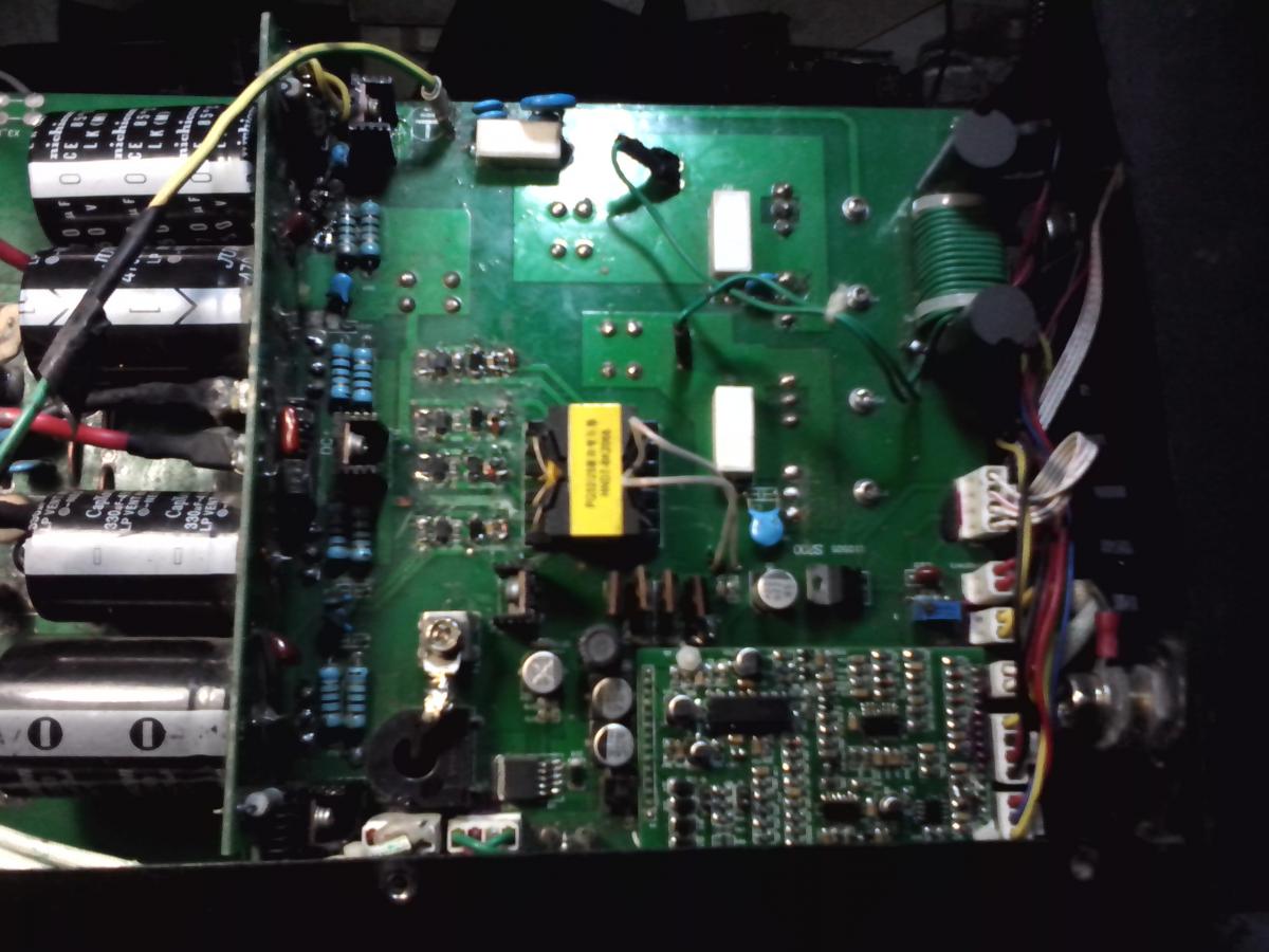

    Нужна схема на Инвертер FDLUX S-250.Нажмите на изображение для увеличения

    Вы бы лучьше написали что с ним. Схема мост, дежурка на трансформаторе - в принципе ничего необычного окромя компоновки. Может можно будет его и без схемы сделать.

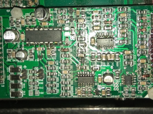

ID:	7837 Плата управления(LM324.LM339.UC3846).Микр схемы поменял.Дефект в следующем-очень слабый ток.Регулировка на искру не влияет,но при максимуме регулятора слышно подтормаживание кулера.Постоянные напряжения проседают не значительно.На силовых конденсаторах 10-15 вольт,на питании блока управления 1-2 вольта.Сигнал на выходе управления нормальный пока не варишь,При сварке пропадает совсем.Вот и рою блок упр, без схемы.

    Вы написали - "Постоянные напряжения проседают не значительно." И следом пишите -"На силовых конденсаторах 10-15 вольт,на питании блока управления 1-2 вольта." И как это понять? Потом - "Сигнал на выходе управления нормальный пока не варишь,При сварке пропадает совсем." Не совсем понятно на чём собрана дежурка? Вроде бы на обычном трансформаторе. Если на силовых конденсаторах при попытке сварки сильно падает напряжение значит или конденсаторы высохли или скорее всего не включается силовое реле или его контакты выгорели. Вы же написали -"Сигнал на выходе управления нормальный пока не варишь,При сварке пропадает совсем." - пропадает сигнал потому что питание пропадает. Проверить электролиты и силовое реле в первую очередь.

    Фото сигналов на КАЖДОМ силовом транзисторе, выходе без нагрузки, с нагрузкой в виде лампочки 100-200Вт, посмотрите осциллограмму питания управления, что приходит с датчика тока, может нагрузочный резистор в обрыве.
