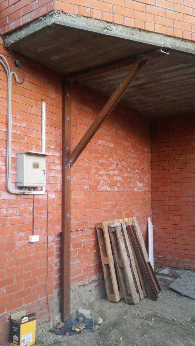

    Уважаемые специалисты, поделитесь мнениями, надо ли на укосине консоли из швеллера, наварить "опорные столики" и может в верхнем прямом углу конструкции как-то усилить желательно?
    Исходная проблема была в "зависании" в воздухе одной части балкона (см.фото) . Нанял спеца с проф.сайта, уже всё сделали, но что-то сейчас терзают сомнения. Из 12-го швелера (повёрнут к стене и балкону рёбрами) , он соорудил следующую конструкцию:
    1. к кирпичной стене и фундаменту (в землю углубились) прикрепил колонну костыликами 12-й арматуры.
    2. к колонне приварил консоль (не сверху опирание а к боковой поверхности колонны получилось)
    3. приварил укосину, около 45% углы.
    4. в месте крепления к фундаменту - приварил к швеллеру решётку из арматуры и забетонировал ямку
    Все соединения держатся на швах дуговой сварки (аппарат бытовой, некоторые швы на троечку получились, имхо) .

    Сам столб тут никакой нагрузки не несёт вообще !! Консоль балкона держит косынка . Где на стенке сходится косынка отбить линию , засверлиться . Анкерами , а не арматурой закрепить кусочки уголков и доварить косынок по всей длине балкона . Столб ниже косынки потом срезать . Он не несёт нагрузку и портит внешний вид .
    На какую глубину швеллера в стенке и из чего перекрытие куда они вставлены ? Монолит или плиты ?
    Вложение 7703
    Что значит "зависание в воздухе"? Вылет консоли плиты всего около 50 см. Непонятно в чем проблема. Плита прогнулась? Плита стала трещать? Или кладка на ней трещит? Без знания конструкции плиты и нагрузки на нее может быть только гадание на кофейной гуще. Если конечно нет видимых дефектов и повреждений.
    "Швы на троечку" это ни о чем. По минимуму можно усилить соединения треугольными накладками на боковые грани швеллеров. По нормальному нужна консультация с проектантами. Еще вопрос нужно ли вообще что-то городить. Подпорка эта выглядит похабно.
    7351 (03.06.2018), barsa (06.06.2018), Семеренко В.А. (03.06.2018)
    Столб передает нагрузку (если она конечно там есть) с укосины на стену и фундамент.

    Благодарю за комментарии!
    Столб мастер порекомендовал, т.к. стена выполнена из пустотелого блока и обложена пустотелым облицовочным кирпичом (в 1/2 ряда) . Серьёзную нагрузку она, наверное, на излом сама не выдержит (если балкон надумает пойти вниз) . Поэтому он столб в нескольких местах закрепил и внизу к ж/б фундаменту прикрепил. Получилась хоть как-то более распределённая нагрузка на стену.
    Швеллера вообще в стенку не заглублены. Верх консоли приварен к столбу, притом немного со смещением (поджимали максимально вверх к плите балкона)
    Сама плита балкона является продолжением монолитной плиты второго этажа, с армированием арматурой.
    С правого края и по длинной стороне основания - плита опирается на несущие стены (дом углом сделан), а этот левый край плиты (90 см.) в воздухе был и на 1-3 мм., видимо, прогнулся, под весом кирпичной кладки сверху балкона.
    Трещинка небольшая в вертикальной кирпичной стенке балкона образовалась. За 6 мес. она не увеличивается, но всё-равно напрягала, поэтому что-то типа подстраховки этим "углом-косынкой" заказал сделать.
    На других сайтах порекомендовали типа биссектрисы (от центра укосины, к верхнему прямому углу, см.пример на фото) из швеллера приварить, чтобы от смятия подстраховать и пластины по местам стыков наварить.

    Мдя....лучше давать прямой столб-подпорку(с одновременным бетонированием-фундаментированием).Надёжн ее и прочнее-это если есть такая возможность

    Такой вариант предлагали, но другие специалисты категорически против были, да и я очень сильно сомневаюсь. Получатся разные (отдельные) фундаменты под дом и под столб.
    Всё-равно какое-то минимальное хождение сезонное земли и фундаментов будет и эти фундаменты будут непредсказуемо отдельно друг от друга жить.
    Даже если будет 3-5 мм. разница хождений относительно друг-друга, то разболтает балкон, скорее всего. Поэтому жёстко к стене и фундаменту дома прикрепились.
    Да уже это сделано, так что для меня эти рассуждения не помогут. Мне бы понять как укрепить сварные соединения и достаточно укосины или её лучше ещё "биссектрисой" усилить?
