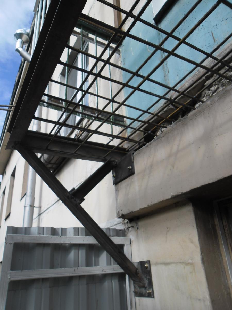

    Это введённый в эксплуатацию частный дом. Построен в 2011 г. , а мы его купили в декабре 2017 - моя собственность. Мне не надо с кем то согласовывать.
    Каких-то серьёзных проблем с балконом нет, больше для подстраховки всё это сделано (из-за маленькой трещинки в стенке ограждения балкона) . Кроме того, рядом по улице трамвайная линия идёт и вибрация от сцепленных двухвагонных трамваев немного чувствуется и хотелось большую жёсткость конструкции обеспечить.
    Если за длительное время как-то плохо себя проявит, то уж тогда к лицензированным проектировщикам и подрядчикам пойду с "лишним" мешком денег.
    Пока малыми средствами, материалами и советами бывалых практиков-специалистов пробую обойтись, ну а время покажет.

    Вот такие ещё варианты советуют на других форумах:

    Как правильно показано на фото : столб там нах не нужен и таких косынок должно быть несколько .
    Об этом и писал выше

    Столб мастер порекомендовал, т.к. стена выполнена из пустотелого блока и обложена пустотелым облицовочным кирпичом (в 1/2 ряда) . Серьёзную нагрузку она, наверное, на излом сама не выдержит (если балкон надумает пойти вниз) . Поэтому он столб в нескольких местах закрепил и внизу к ж/б фундаменту прикрепил. Получилась хоть как-то более распределённая нагрузка на стену.
    Швеллера вообще в стенку не заглублены. Верх консоли приварен к столбу, притом немного со смещением (поджимали максимально вверх к плите балкона)
    Сама плита балкона является продолжением монолитной плиты второго этажа, с армированием арматурой.
    С правого края и по длинной стороне основания - плита опирается на несущие стены (дом углом сделан), а этот левый край плиты (90 см.) в воздухе был и на 1-3 мм., видимо, прогнулся, под весом кирпичной кладки сверху балкона.
    Трещинка небольшая в вертикальной кирпичной стенке балкона образовалась. За 6 мес. она не увеличивается, но всё-равно напрягала, поэтому что-то типа подстраховки этим "углом-косынкой" заказал сделать.
    На других сайтах порекомендовали типа биссектрисы (от центра укосины, к верхнему прямому углу, см.пример на фото) из швеллера приварить, чтобы от смятия подстраховать и пластины по местам стыков наварить.
    Прошу покритиковать или поддержать такие рекомендации. Вложение 7704
    Для крепления резьбовых шпилек в пенобетоне у меня на работе весьма успешно, более десяти лет, используются химические анкеры -- отлично держат нагрузку. В пустотелый кирпич химанкер применяется в сочетании с сетчатым пластмассовым дюбелем. http://gidproekt.com/chto-takoe-ximicheskij-anker.html

    Про столб понял, про косынки понял - спасибо!
    Не понял пока про "биссектрису" или может правильнее про "высоту треугольника"
    Может лучше перебдеть: сделать и косынки (только накладные, а не распорные) , и "биссектрису-высоту" из укосины в угол приварить, как выше на фото??? Только её почему-то повернули на 90% вдоль оси и этот узел уже косынками не усилить, при таком повороте. Скажите, чем плохо примыкание широкими стенками швеллеров без поворота?

    порадовало "балкон - продолжение монолитной плиты перекрытия". Армирование плиты перекрытия и консольной проводится.... м-м-м-м.. немного по-разному Так что трещина, думаю, неизбежна...
