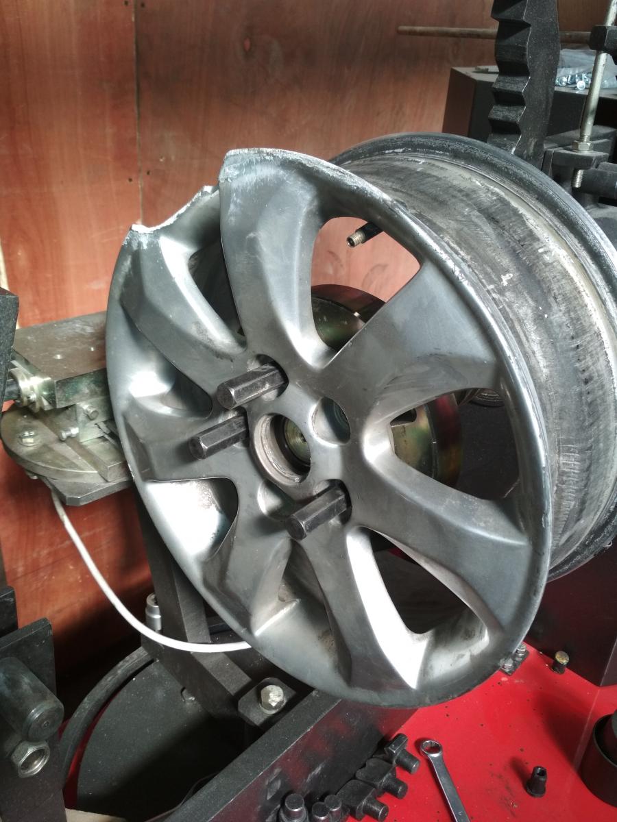

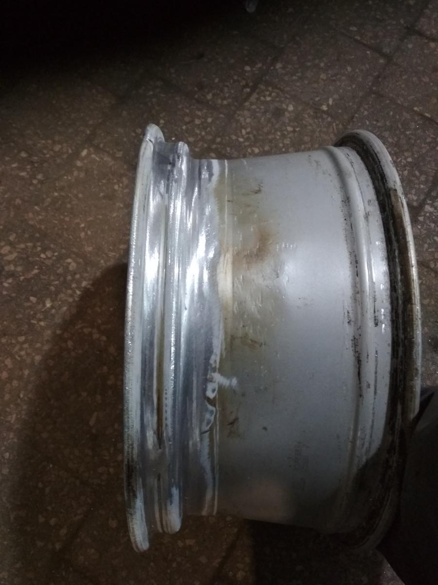

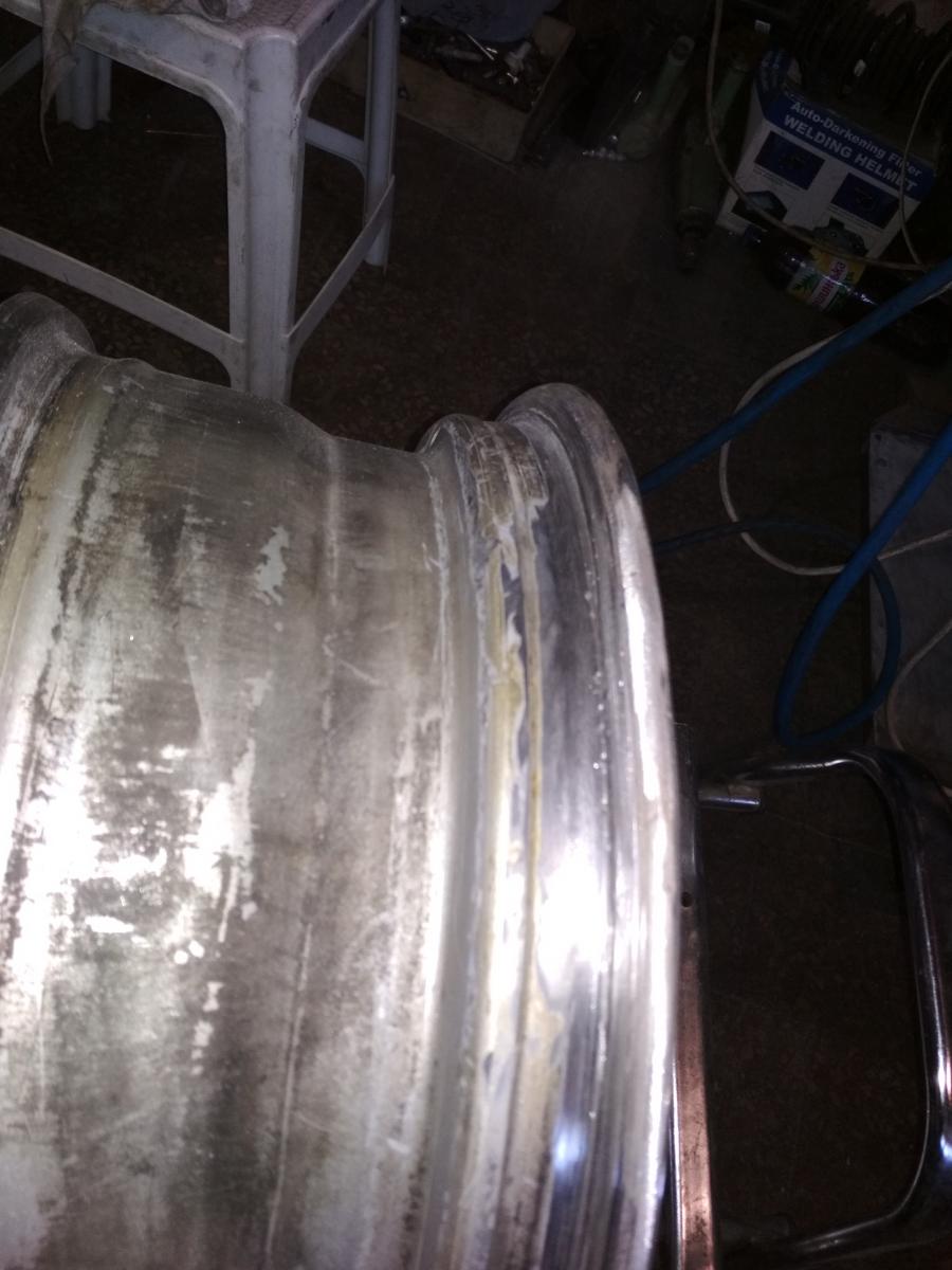

    Вот ещё наплака не достоющего куска

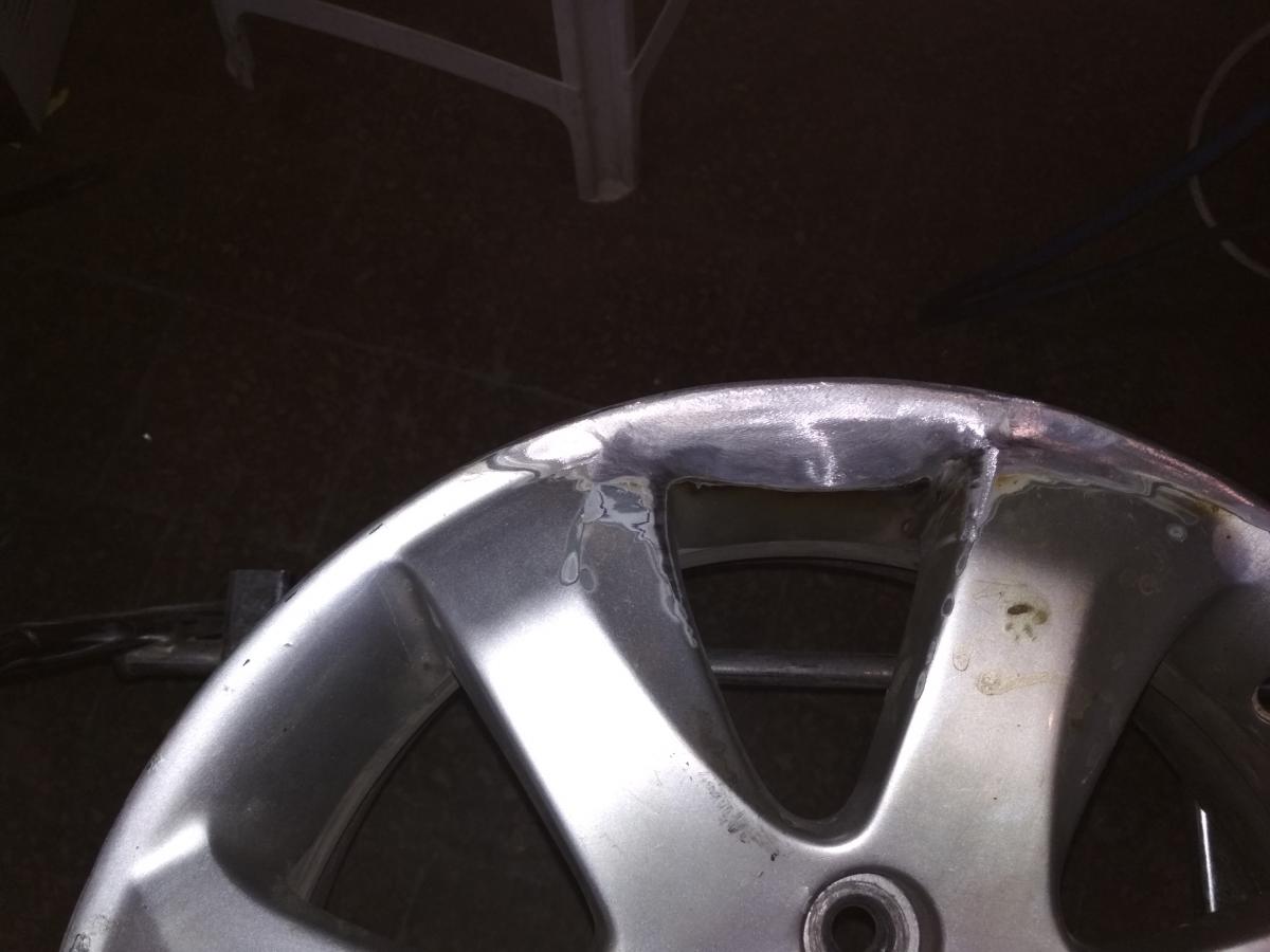

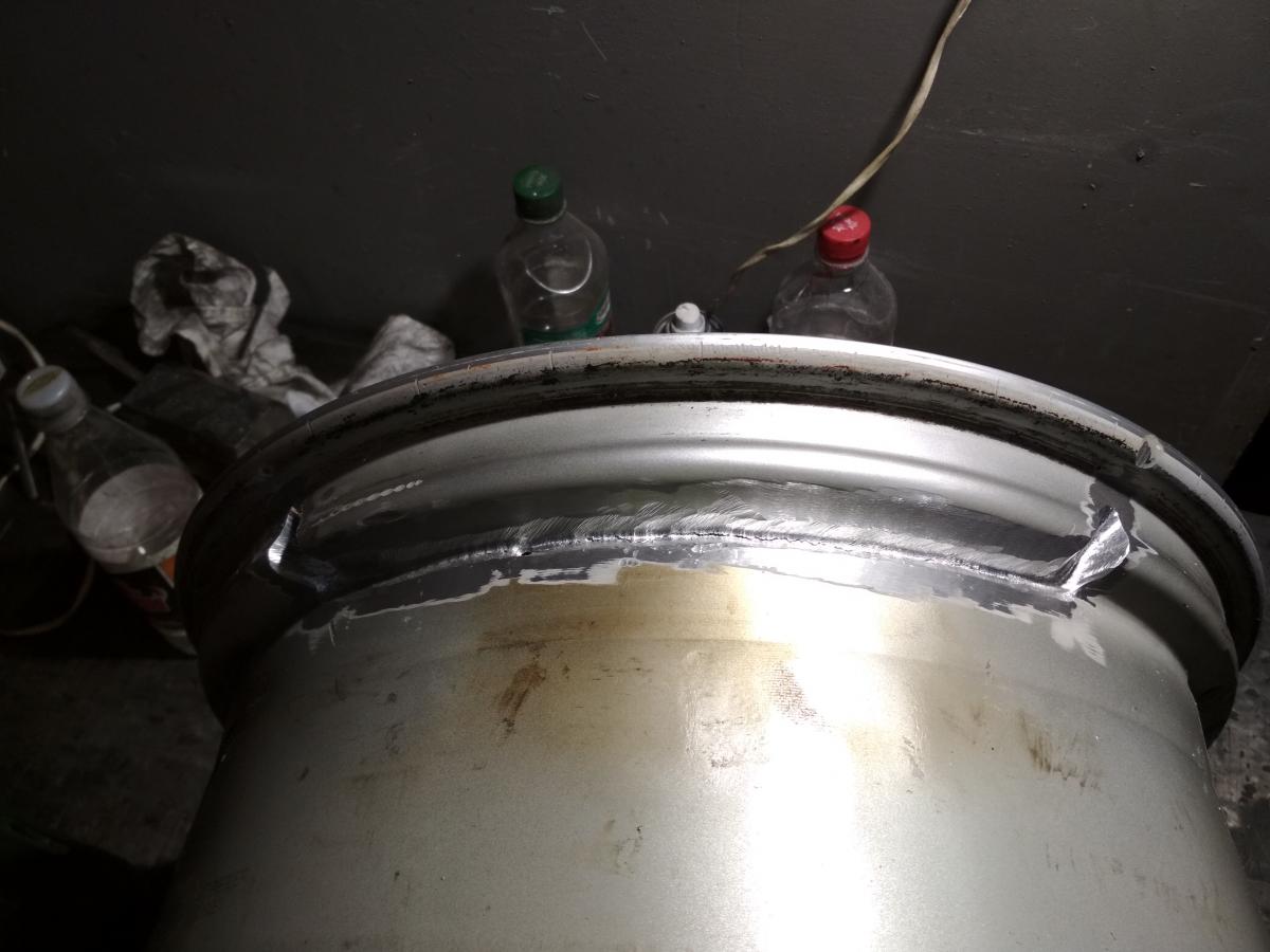

    А тут при ударе треснул вдоль передней полки. Жарил на максимуме там толщина у полки сантиметра полтора.
    і воно тримається ? який запас ходу у такого диска, на вашу думку ?)

    27.10.2016
    Одеса
    46
    Поблагодарили 28 раз(а) в 17 сообщениях
    Тримається добре, запас ходу до наступного бардюра, потім знов ремонт і так далі. Насправді все тримається і працює доволі надійно.

  10. #15
    28.05.2018
    13
    10
    ну мається на увазі якщо необережно заїзджати на бордюр ?
    і якщо не секрет то яка приблизна середня ціна ремонту одного такого диска ? щоб вистачило "до наступного бордюра" )
  11. #16
    27.10.2016
    Одеса
    46
    Ціна десь біля 500 грн.
    Яким аппаратом ви користуєтесь?
  14. #18
    27.10.2016
    Одеса
    46
    Днепровелдинг ВДИ-280
