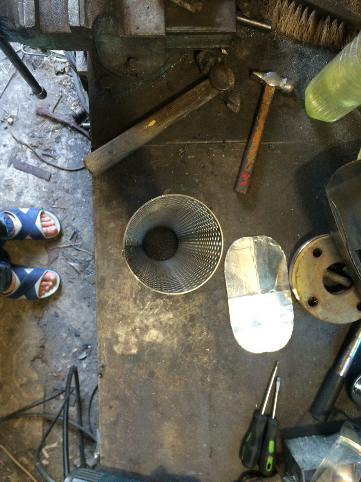

    в первый раз я как делал прямоточный глушитель на 51 трубе — покупалась нерж труба, в ней сверлились отверстия 6мм как можно больше (на 51 трубу на глушитель мне 2 сверла тогда хватило))), а тут уже запланирован 63мм сечение, значит сверления еще больше, да и насмотревшись на нормальные работы, хочется и себе сделать по возможности по лучше…

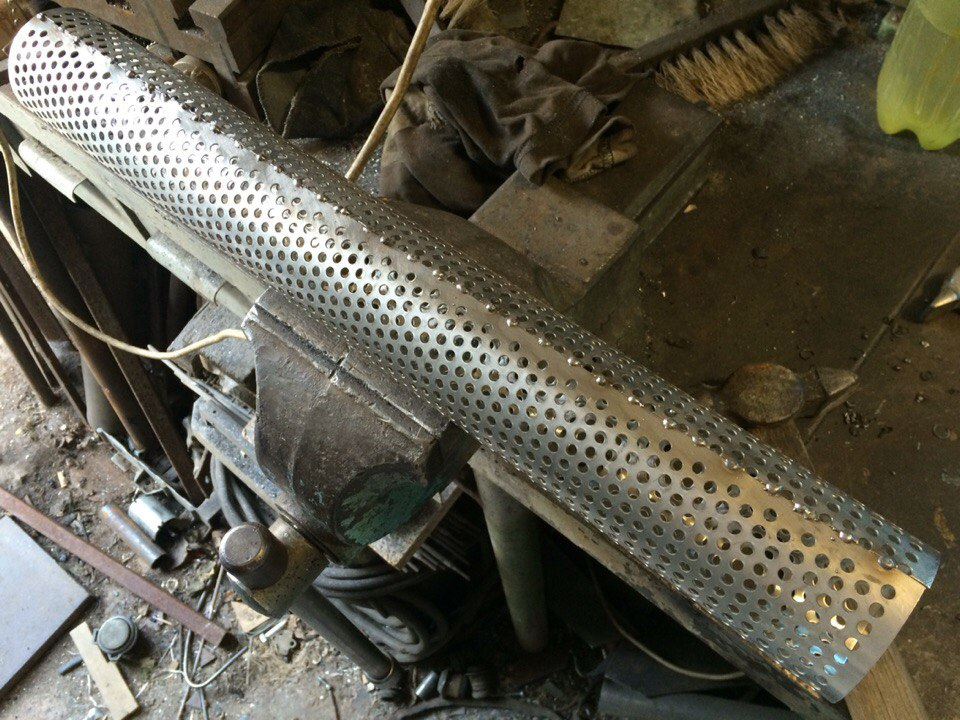

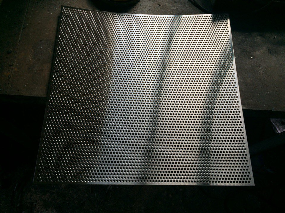

    заказал куму перфорацию 4.2мм диаметром с шагом 3мм на нержавейке толщиной 1мм, кусок сделали 500х500мм с расчета что прошлый глушитель был 470мм длиной, а в ширину такой большой — что бы если что, хватило еще и на резонатор…

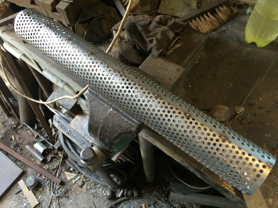

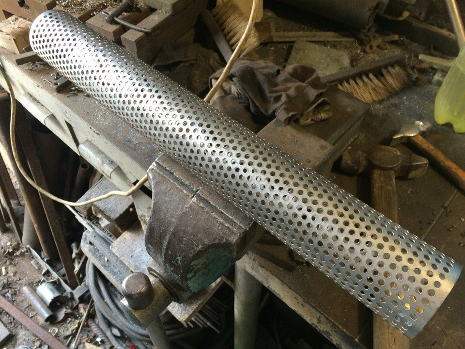

    всё четко, красиво и гладко! теперь не простая задача — сделать из ЭТОго трубу, помучившись немного в тисках загибая на дюйм с четвертью трубе тредварительно, потом подогнав и обстучав всё это дело на 63 нержавейке, обрезав в размер и собрав на прихватках получилась не плохая такая труба

    свою перфорированную трубу я делал так что бы она с натягом налазила на мою 63мм нержавейку, то есть проходное сечение перфорации более 63мм, удобство сборки и никаких заужений, даже наоборот) все таки глушитель должен глушить, а изменение сечения положительно влияет на это…

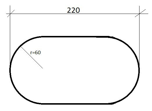

    что бы он имел какой то вид — надо бы прокатать на вальцах наружный копрпус, а что бы его прокатать, надо знать как глушитель должен выглядеть) что бы как то обьяснить людям чего я от них хочу и что бы мне сильно не заморачиваться, я в пейнте накидал "чертежик")

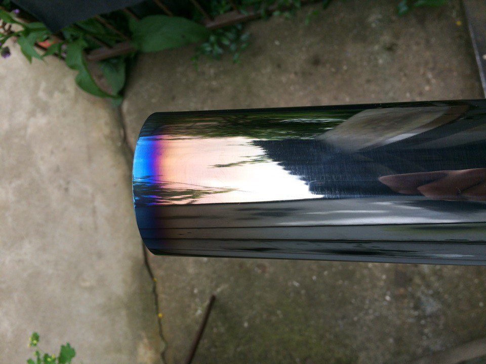

    когда казалось бы есть нужные заготовки, стал вопрос "конца")) так как для создания глушителя заранее я купил 1.3мм нерж трубы 63мм, то однозначно насадка будет по диаметру такая же как и вся система собственно, без какого то выпендрежа, так сказать) хотяяя…) замерив длину "конца" на старом глушителе, новый должен быть по плану 200мм, так что отмеряем этот кусок, берем маленькую турбинку, круги разной зернистости шкурки наждачной, шлифуем нержавейку, потом паста ГОИя и войлочный круг делают чудеса=) выполировываем в зеркало трубу, отрезаем нужные 200мм иии … и что? скучно как то…

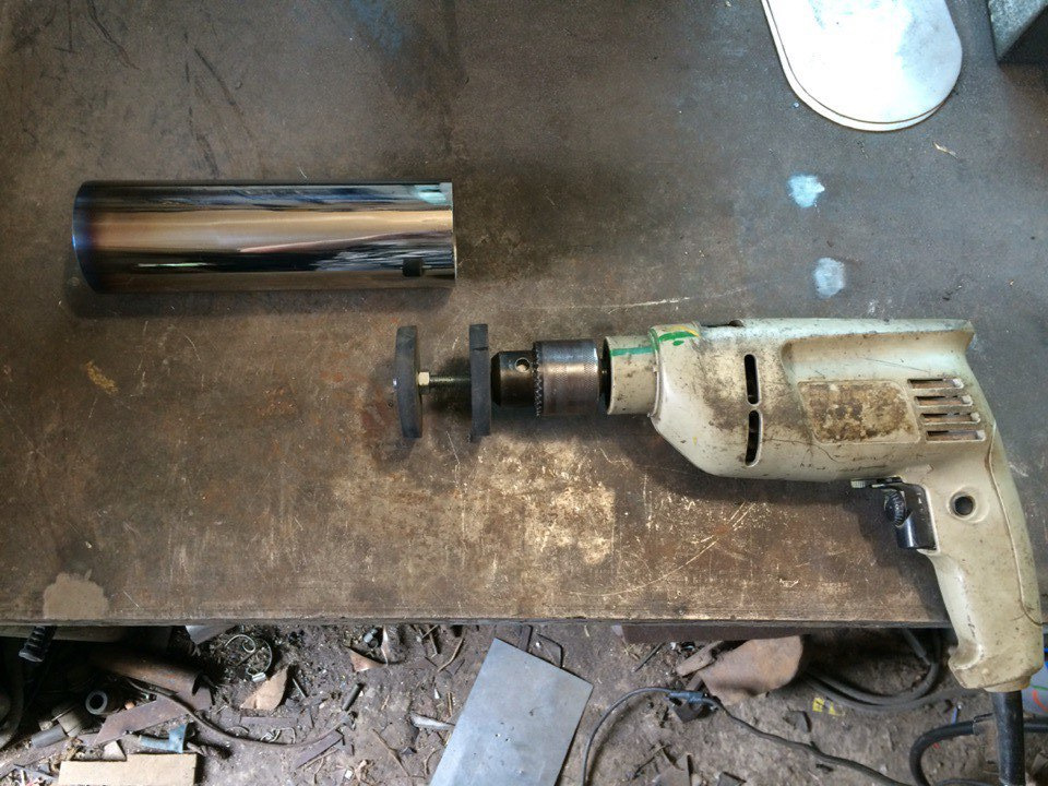

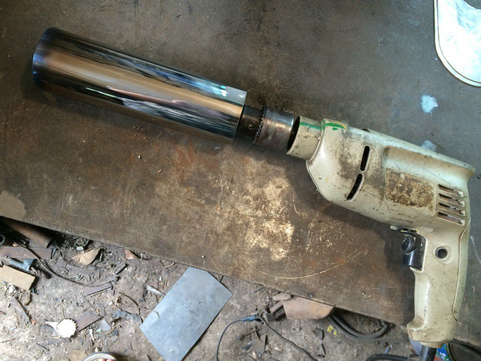

    а почему бы не сделать обпаленый конец?! конечно имея токарный станок можно сделать быстро и красиво, но вся проблема в том что его нет=(( почесав затылок, делаем не хитрое приспособление, из 10мм резины режем блинчики плотно входящие в трубу, два штуки, по центру насаживаем их на кусок шпильки и всё это дело в дрели вращается как нам нужно!=) берем газовый резак и греем плавно самый край трубы до того пока не понравится эффект=)
    получаем что то такое вот

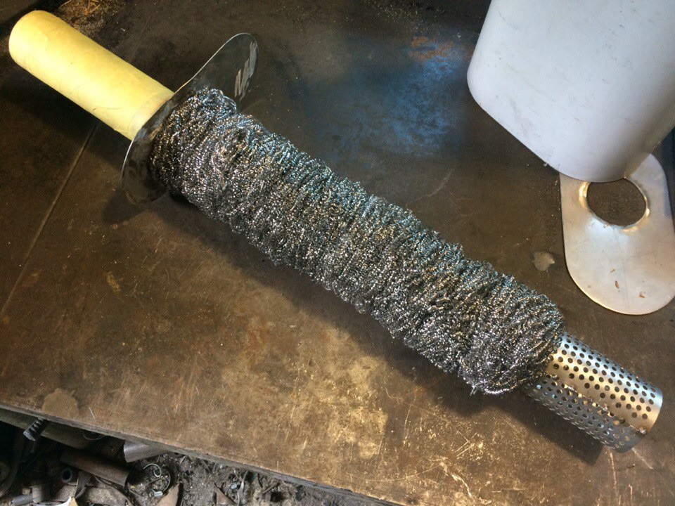

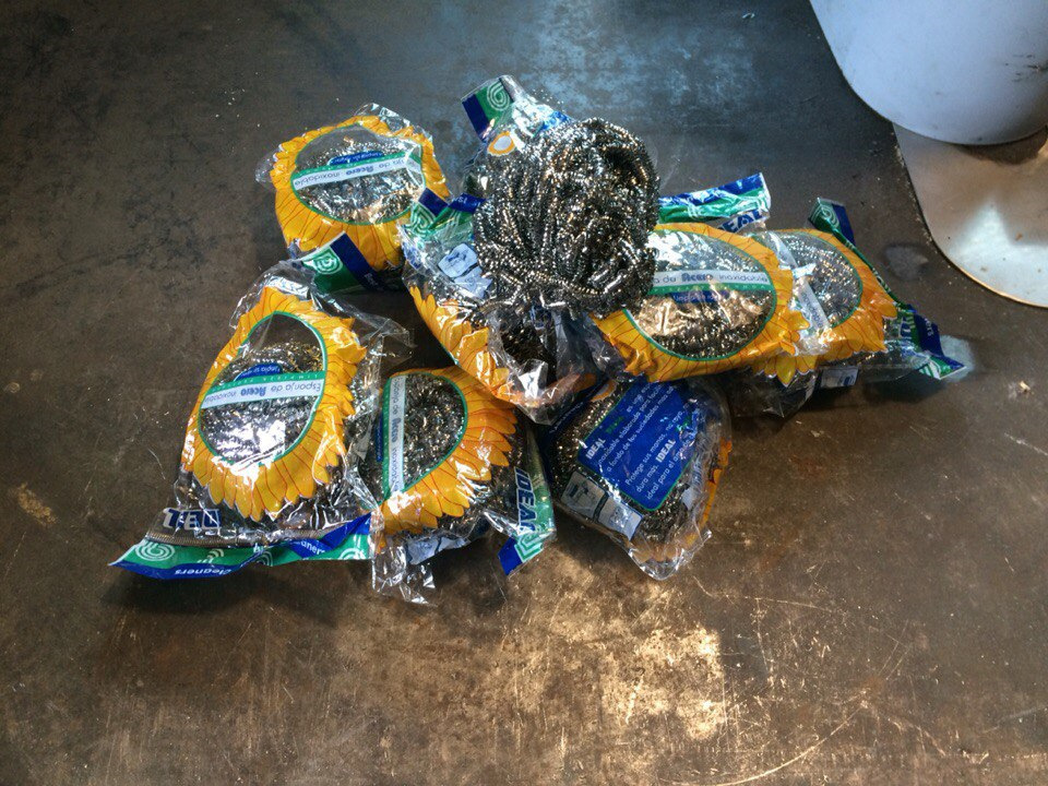

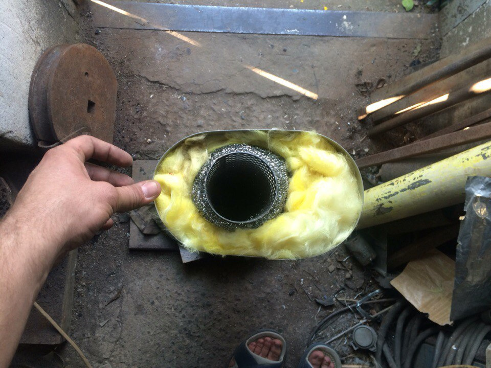

    перед тем как окончательно запечатывать глушитель, надо определиться с набивкой! однозначно пустым он не будет, так как будет звенеть и звук выпуска будет мягко говоря, не красивым… мин вата — проверенный вариант, гасит шум на ура и звук мягкий на выходе, единственный минус — её выдувает((( по крайней мере через 6мм отверстия точно выдувает… для того что бы избежать этого подумал пойти самым простым и доступным методом, едем на рынок 7км и покупаем оптом вот это=)
    для тех кто не понял что это такое — это мочалки с нержавейки)) пробовал их греть — раскаляются до красна, но не перегорали и не рассыпались, по этому думаю будет работать… куплено их в количестве 25 штук, но когда открыли, посмотрели на них, они оказались довольно приличными и по форме подходящими, круглыми с отверстием по середине, по этому натянув их на трубу, налезло что то около 18 штук кажется, не помню уже точно…

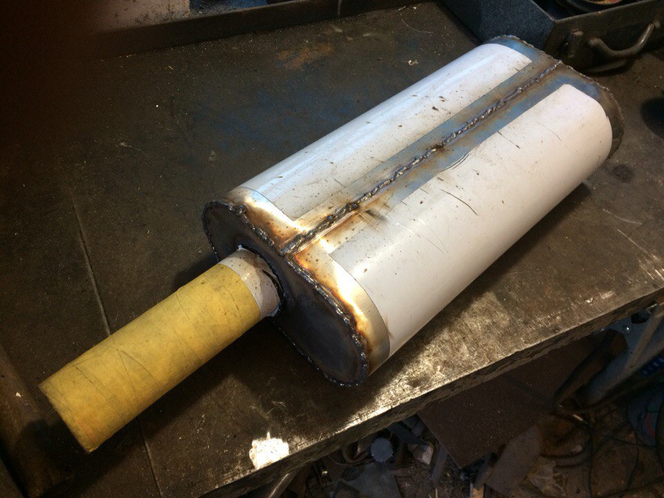

    эту всю конструкция прихватываем к нашему гнутому листу, лист тоже вдоль на прихватки собираем, остается только заднее донышко на место приварить, но перед этим надо набить наш глушитель ватой
    обварил весь глушитель, вышло более менее, как для первого раза полноценного думаю пойдет)

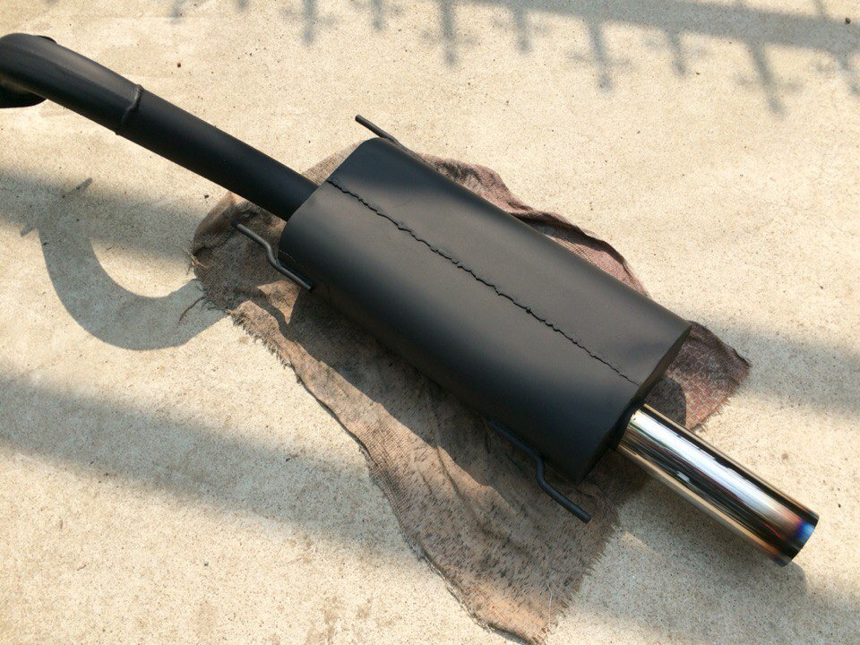

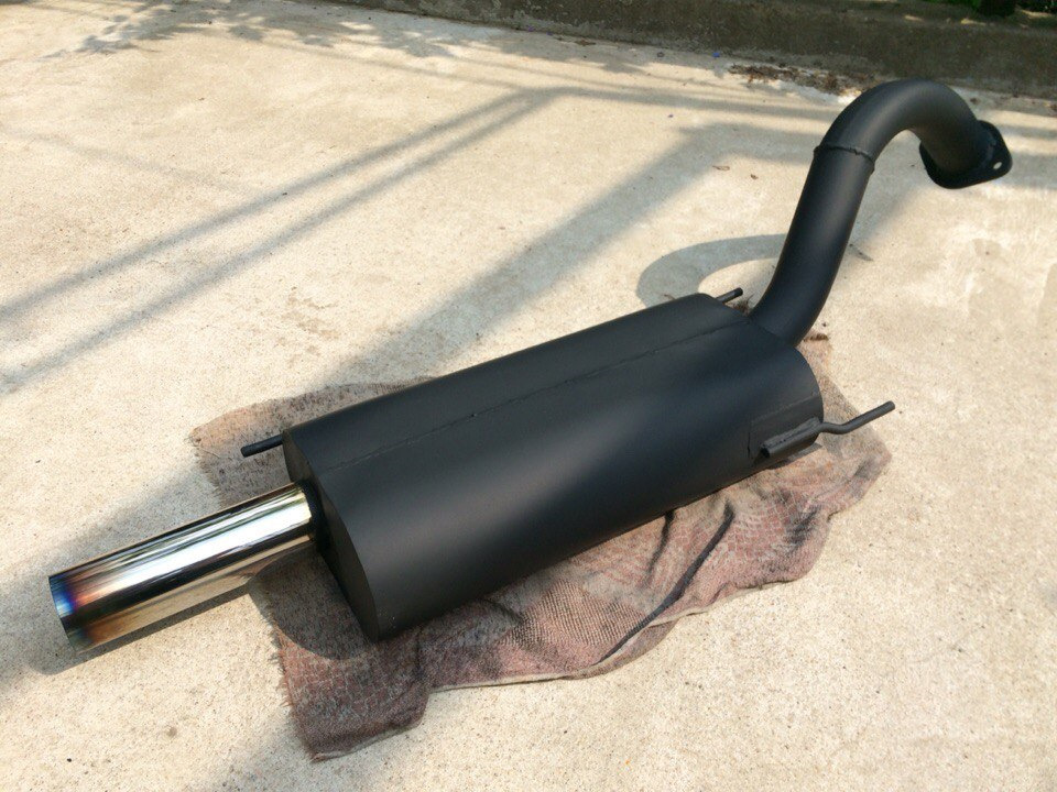

    после сборки глушителя, швы почистил конечно что бы вид был…
    далее приварены крепежные "уши" и окрашено термо стойкой краской, не люблю когда глушитель выделяется...
    ну что сказать в итоге - глушитель же прямой полностью, а 63мм диаметр трубы тоже способствует только бОльшей громкости, никаких резонаторов нет, но так как машина турбо, то улитка гасит не плохо шум и в итоге получилось классно! да, не сток, присутствует низкий бас, очень низкий бас, но не сильно громко, на уши не давит, звук красивый, всем понравился, не звенит, высоких частот нет вообще, только низкий бас
