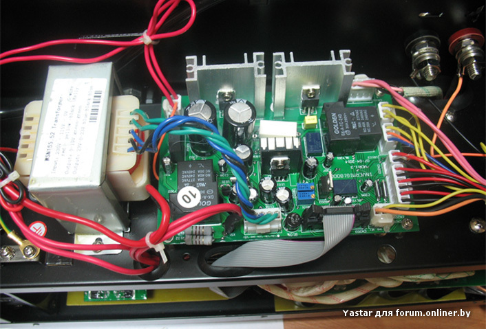

    Ищу схему Wester Combi 180P MMA/MIG/MAG
    Ищу схему Wester Combi 180P MMA/MIG/MAG конкретно схему платы управления. MMA варит нормально,
    а в режиме MIG/MAG проволока подается а клапан газа и инвертор не работают. Причем при подаче 220 в клапан газа
    кратковременно срабатывает.
    Есть такие аппараты ZX-7 и куча клонов, делают их (боюсь промахнуться) наверное лет 10, так вот даже на них есть только обрывки схем, и то кем-то срисованные. Микроконтроллеров нет, всё на рассыпухе, всё по простому, а полных схем нет...
    На схему не рассчитывайте и забудьте. Надейтесь только на свою голову, знания и руки.
    С клапаном газа не понял, он что, на 220в?!!
    05.05.2018
    Хабаровск
    Нет клапан DC 24v. Запятую не поставил.Нажмите на изображение для увеличения
