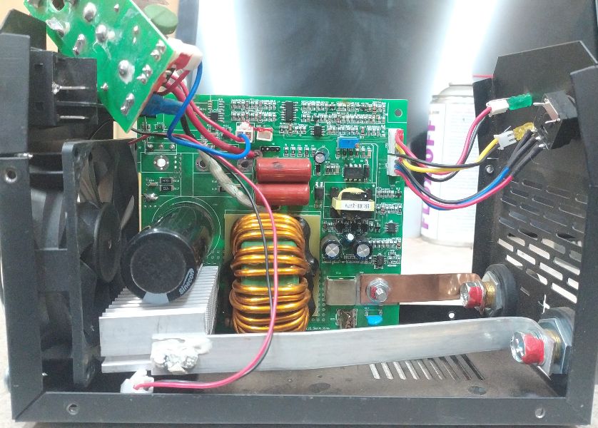

    Здравствуйте! Всех с Новым Годом!Сварочный инвертор MMA 180N(wert) не было напряжения на выходе.Силовые транзисторы были
    целыми.На одном из транзисторов на затворе была какая то не понятная форма сигнала,а на втором вообще ноль. У шим контроллера UC3525ADW
    прямоугольный сигнал 11н. и 12н. наблюдалось.В отличии от 12н. на 11н. форма сигнала отличался меньшей амплитудой.Начал следить за формой
    сигнала до полной потери,и наткнулся на транзисторные сборки 4688. С 11н шимконтроллера UC3525ADW доходило до транзисторной сборки,
    а после по нулям.И заметил ощутимый нагрев транзисторной сборки 4688.Обнаружен пробой в выводах 3 (S1) 4-5(D1) P-channel
    https://datasheetspdf.com/pdf-file/1...ctor/NCE4688/1 Суть вопроса такова по всем магазинам прошел где продают
    радиодетали,сроду такого не видели.С Китая ждать долго,посоветуйте пожалуйста чем его можно заменить,не мог подобрать аналог.Заранее благодарю!

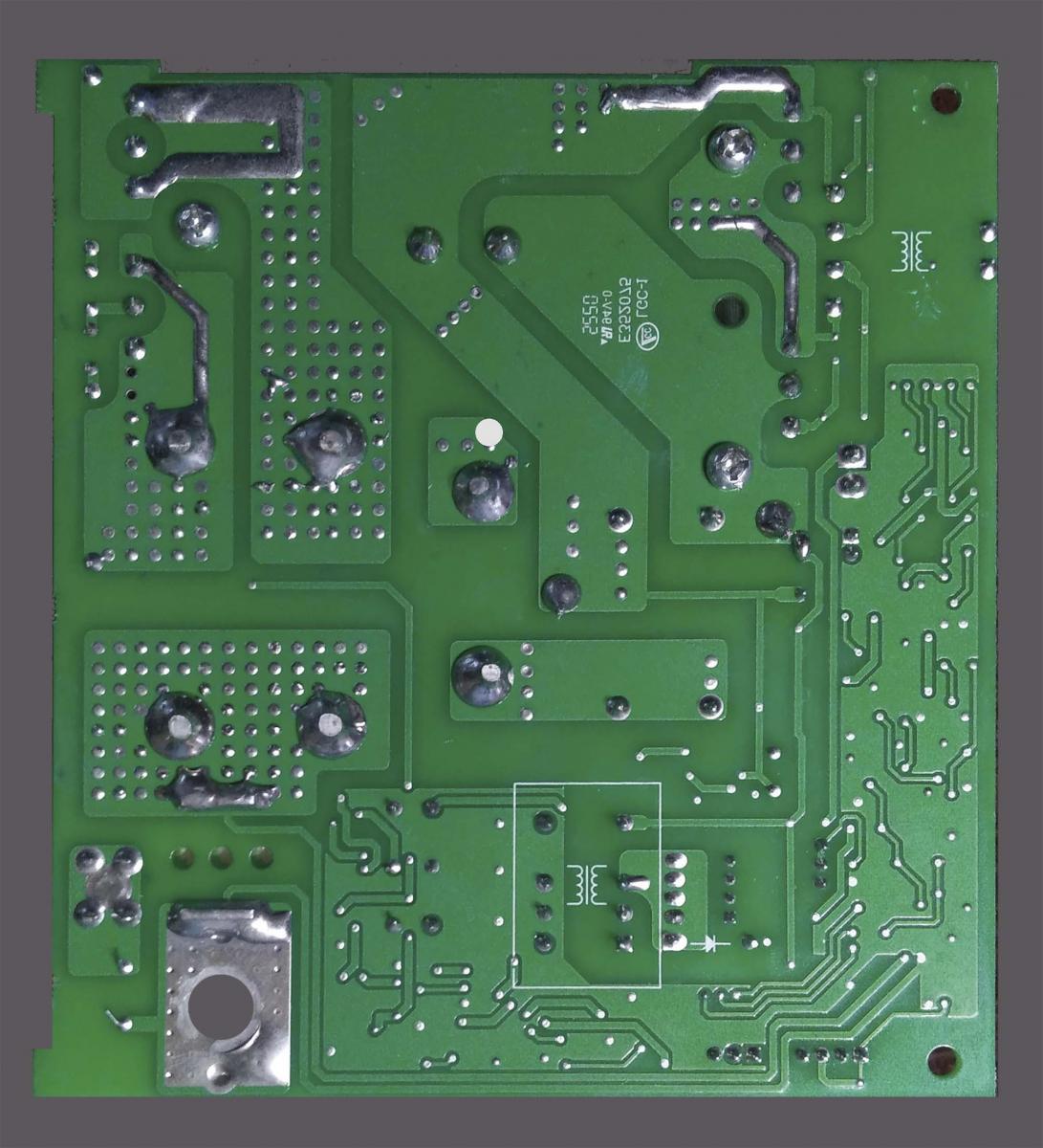

    Из предложенных в наличии были IRF7389 ,поставил,верхний транзистор начал моментально греться, напряжение в нижнем транзисторе 3 нога 11в,4 нога 16в.А в верхнем транзисторе 3 нога 11в ,4нога 5в
    По началу не мог понять в чем проблема,даже скинул ТГР,один черт греется.Меня начало смущать напряжение на верхней сборки 4 ноги,как так одинаковые
    сборки в одном 16в а в другом 5в.Начал по дорожке отслеживать где пропадает напряжение,и наткнулся на плате с другой стороны аккуратненько как будь то скальпелем обрезано
    там измеряю напряжение 16.Когда сварку разобрал эту штуку я заметил,подумал это фишка у китайцев,так встречается где то припоями могут соединять дорожками а
    где то подрезают...Когда ошибка при печати.Долго колдовал как не крути напряжение от туда идет.Эх была не была взял соединял и транзистор перестал греться.
    Чисто для интереса у хозяина спрашивал он сказал сварка новая в ремонт не отдавал.Мои выводы вылет транзистора послужило обрыв дорожки,только одно не понятно как она там оборвалась.Не обгорела,а как скальпелем срезана.

    Не всегда с первого раза дорожка перерезается. Видимо, при сборке было механическое повреждение, а проводящий слой чуток остался. Время и внешние факторы свою работу сделали. Порез то не пролачен был....
