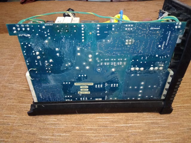

    Фото выложите апарата, так легче схему будет подобрать.
    29.03.2018
    Мурманск

    Если пусковой резистор сгорел,то нада искать что коротнуло.Проверте силу и дежурку.

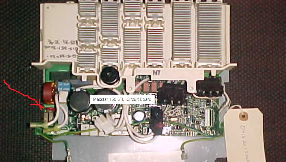

    спрошу тут, чтоб не плодить похожие темы: кто может поделиться фотографией материнской платы UNITOR UWI 150 STL или же Миллер Maxstar 150 STL
    Или помогите опознать деталь, отмечена красной стрелкой. Заранее спасибо

    Это или конденсатор, но скорее варистор - вот фрагмент сетевого фильтра с другого аппарата

    Если треснула деталь, выпаять её и аппарат будет работать, если проблема только в этом.

    Качество фото просто ужасное . Варисторы красного цвета чё-то не попадались , но действительно похоже на на него, судя по фото из поста №3, и по месту установки.

    На моей плате эта деталь отсутствует, видимо выпаял предыдущий хозяин. Фото такой же платы нашел в интернете, чтоб хоть визуально понять что там было.
