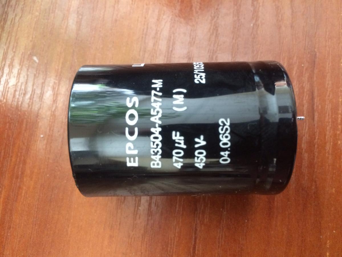

    Как быстро время летит. Оказывается, я уже почти два года пользуюсь устройством, "а мужики-то не знают!"
    Продолжу тему. Блок питания БП 2,0/24 - весьма распространённая штуковина. В каждой базовой станции мобильщиков стоит минимум четыре. Посмотрел на ОЛХ - продают полностью рабочие по 350 грн. Мне он как нерабочий обошелся в пару бутылок пива (одну сам же и употребил). За небольшие деньги в любом случае получается набор шикарных радиодеталей. Например, три таких конденсатора:

    Транзисторы IRFP460 6 шт.
    Мост GSIB 2580 1 шт.
    Выходные диоды 83CNQ100ASM 2 шт.

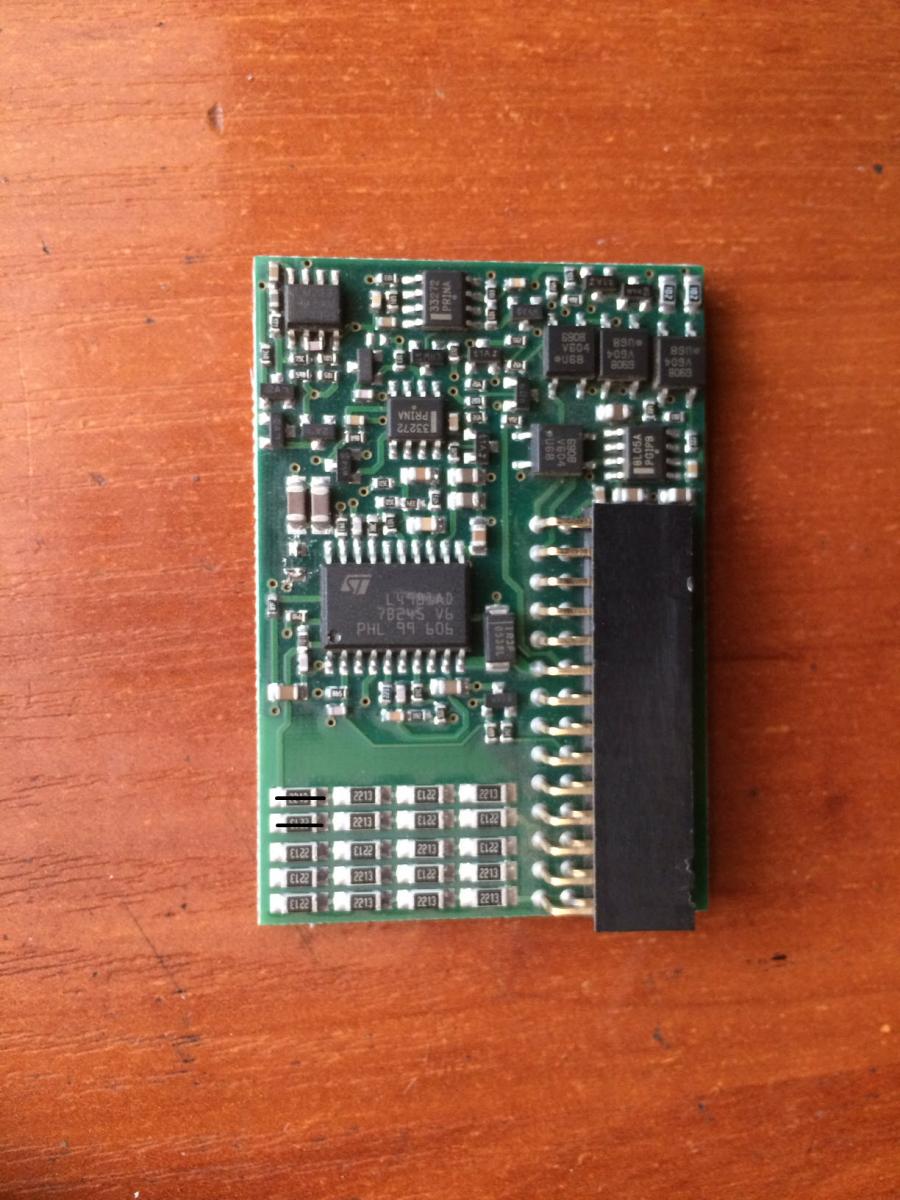

    Вот плата корректора:

    Микросхема L4981AD.
    В типовом включении напряжение на конденсаторах 410 вольт. На фото чёрточками показаны два резистора, которые нужно замкнуть. Тогда на выходе будет 320 вольт, а защита от перенапряжения сработает при 340.
