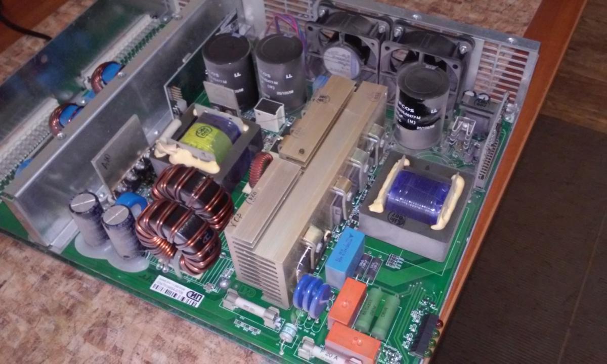

    Достался мне от мобильщиков вот такой блок питания базовой станции:
    24В 2 кВт. Силовая часть выгорела вхлам и восстановлению не подлежит. А вот на входе стоит шикарнейший PFC. Проверил - работает. Появилась шальная идея сделать что-то вроде приставки для инвертора. Ведь, судя по всему, его вполне можно питать от источника 310 вольт постоянки. Если наличие ещё одной коробки рядом со сварочником некритично (мобильность пострадает однозначно), то вырисовывается большой плюс - можно не думать про напряжение в сети и метраж удлинителя.
    Что спецы скажут по этому поводу?
    Дніпро-М САБ-250
    Если блок PFC остался цел и исправно работает - то вполне. Вот по мощности потянет или нет?
    А инверторы - да они еще лучше работают от постоянки 300 В.
    - так сварочный инвертор и так работает от 300 вольт - даже без PFC.
    Master888 (21.03.2018)
    Ну я бы для начала его проверил что он ( PFC ) может. В том смысле какой диапазон входных напряжений ему нужен при необходимой нагрузке, исходя из этого принимал бы решение делать пристаку или нет. 2 кВт маловато для сварочника - это ток сварки в пределах 100 Ампер. В блоке как он есть имеются защиты от перегрузки - соответственно сам PFC не может быть перегружен. А при подключении его с варочнику его можно перегрузить и он сгорит. На счёт удлинителя - это вовсе не означает что при наличии блока PFC его можно делать значительной длины - и без этого блока можно сделать удлинитель хоть 100 метров - вся фишка в сечении провода удлинителя.

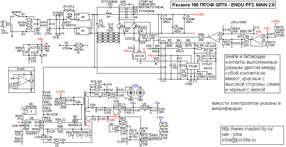

  8. #5
    Вот как это сделано в инвертореНажмите на изображение для увеличения

    126
    Провёл первые натурные испытания. Сжег подряд с десяток уонек током около сотни ампер. Защита не сработала. Наверное, реальный вклад самого корректора можно будет увидеть только по приборам. Как потеплеет, обвешаю всё это дело мультиметрами и посмотрю, имеет ли смысл вообще такой штуковиной пользоваться. Если окажется хотя бы, что у соседей лампочки не моргают, то уже неплохо ИМХО.
