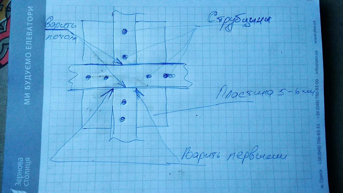

    Только так и ни как иначе можно сварить конструкцию даже если она больше стола

    Спасибо. Обдумаю как это выполнять, поскольку варить скорее всего придется закрепив рамы на боку. А у меня пока еще внутренние углы так себе а перемычек по 5-7 на раму будет.
    Это хочу изготовить секции с последующей сборкой по месту.
  5. #73
    Все тоже самое , хоть по месту , хоть на столе . Ничего не меняет

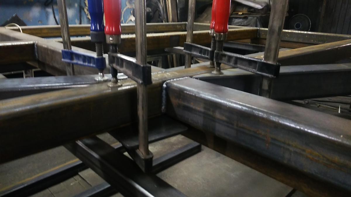

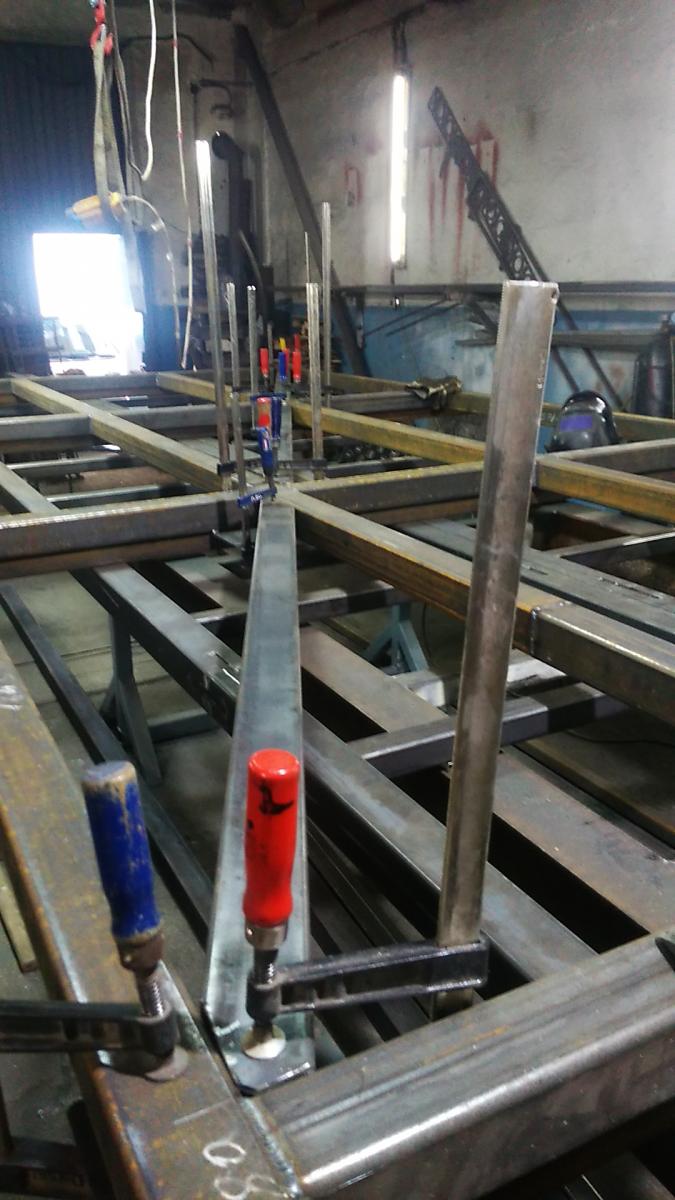

  7. #74
    Никакими прихватками не получить ровную конструкцию . Только так

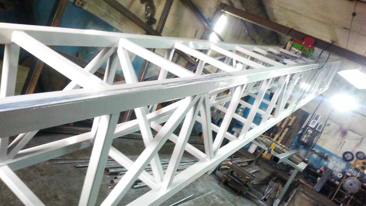

    Ферма для откатных ворот более 9 метров . Не считая мудака маляра который задул только одним компонентом без отвердителя вполне удалась . Седня будет смывать и перекрашивать , дятел .

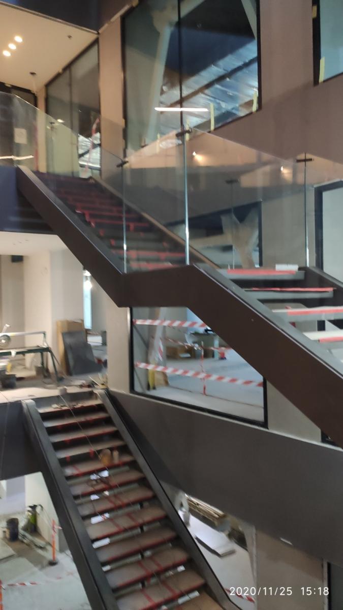

    Год работы , 15 тонн железа и 5 лестниц на своих местах ))
    Ну , что , прошел ещё почти год ( без одного месяца ))
    Конструкции помимо своего веса держат ещё бетон , плитку и стеклянные перила ( триплекс 16 мм) . Ориентировочный вес 5 тонн +- .
    Теперь есть что вспомнить и внукам рассказать

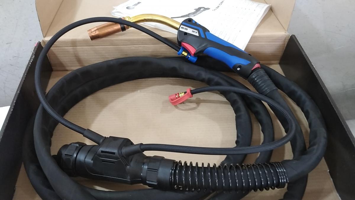

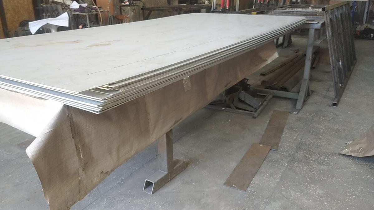

    Поехали дальше ))

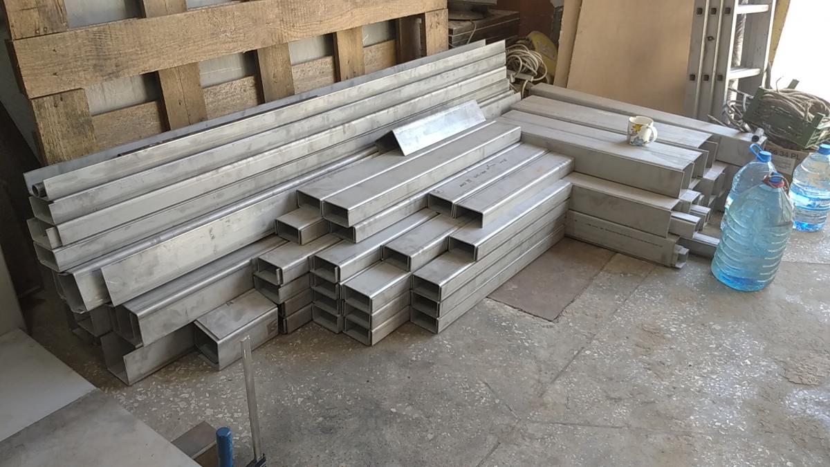

    5 тонн нержи , пока 50 кг проволоки ну и EVO PRO 501D с водяным охлаждением . Нас ждут великие дела ))

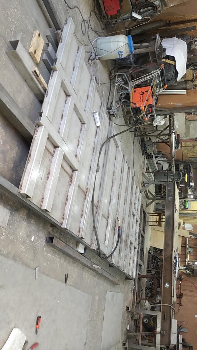

    Ну как-то так ))

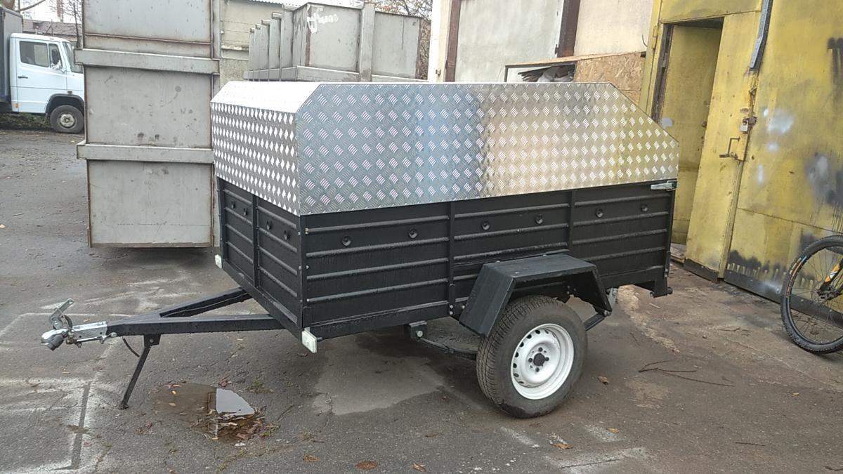

    Промеждухочим ))) это не раму зерновозов поливать на максимальных токах ))
