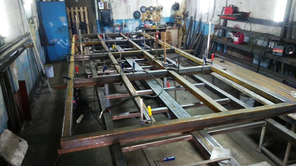

  14. #68
    Новая масштабная работа : откатные ворота 7х2,5м и несущая их ферма 10х0.84м . Пока в процессе сборки )
  16. #69
    Qwazar
    Солидная конструкция.
    А Вы после прихваток обвариваете стыки с струбцинами?
    Просто мне сейчас предстоит собирать рамы длиной до 3 м из профиля 30х30х2 и 40х20х2. Ширина 120 - 1000 мм. Стол конечно могу собрать, 90-х труб полно, можно и профтрубы закупить. Вот только ширина рабочего мест у меня всего 1,5 м, тесно будет.
    Поэтому может поставлю набок и вертикально прижму сборку к стойкам, на которых навес держится.
    Поэтому и интересуюсь технологией.
  17. #70
    Ничего вообще нельзя прихватывать кроме периметра с выставленными диагоналями и углами . Иначе все вывернет к чертовой матери в 4х мерном пространстве .
    Если струбцин мало , а не пол сотни , то все детали в точке сварки потянуть к стальной пластине + желательно ещё 20-30 см в стороне и сразу варить наглухо . Снимать крепеж только после полного остывания . Вот так неспеша будет ровная конструкция хоть 20 метров в длину со стыками хоть через каждые 10см . Начнёшь лепить прихватки будет Ж .
    Тут я сначала все сложил , зафиксировал и внутренние швы все сразу намертво . Ни а коем случае не варить лицевые швы . Профиль начнет выворачивать и даже струбцина и будет проблема удержать
