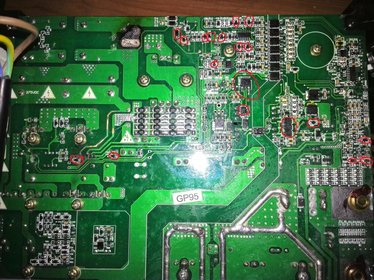

    После месяца использования сварочника он потух и присутствовал запах гари. Были сгоревшими на входе варистор, два термистора и реле 40А на 15В.
    После замены данных деталей, аппарат включился, но во время сварки чувствовалась просадка по току, после пары электродов, сварочный аппарат потух.
    Снова сгорели термисторы, была проведена небольшая проверка и по итогу почти все диоды оказались пробитыми.
ID:	7236 Возможно что КЗ произошло из-за этих диодов?

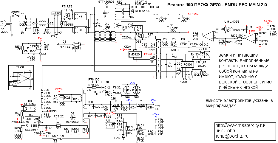

    Начнём с конца - КЗ произошло может из за диодов, а может и нет ( то есть диоды могли выйти из строя потому что неправильно работает этот узел - а может
    пробился-пробились диоды, а потом сгорело ещё что то. Вот этот весь узел на схеме вверху называется - Автономный корректор коэффициента мощности и управляется
    микрухой PCS01 импульсы через оптопару поступают на IGBT ключи. Если второй раз сгорели термисторы значит не работает узел плавного пуска то есть не срабатывает
    реле и своими контактами не перемыкает термисторы или с дежурного блока нет питания +15в. Нужно проверять IGBT транзисторы - диоды - обвязку. С этого блока как
    видим не просто 320 вольт , а 375 вольт идёт на выходной каскад сварочника. Если просто говорить, то это мощный импульсный повышающий преобразователь, благодаря
    которому снижается нижний предел по напряжению при котором сварочник будет нормально работать. В общем тупо отремонтировать без знаний и приборов довольно
    затруднительно, а главное может быть очень затратно финансово. Без осциллографа я бы его и не открывал на вашем месте ( и не только осциллографа).
