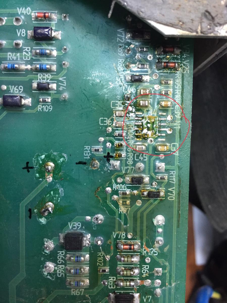

    Помогите определить микросхему на сварочнике EWM pico 180, схем на него не нашёл, а достался он с выпаенной микросхемой и силовым IGBT транзистором. Нужна маркировка микросхемы на силовой плате. 12 выводов.

    Это микросхема в корпусе sop8 UC2844 маркировка на плате N1 (ШИМ контроллер дежурного ИП ).
    управляет полевиком ТО-247. смотри схему PICO162 (есть для скачивания). т.е. силовая плата в т.ч. и схема запуска вентилятора примерно соответствует.
    интересно плата управления (с микроконтроллером ) исправна , при сгорании дежурного ИП ?
