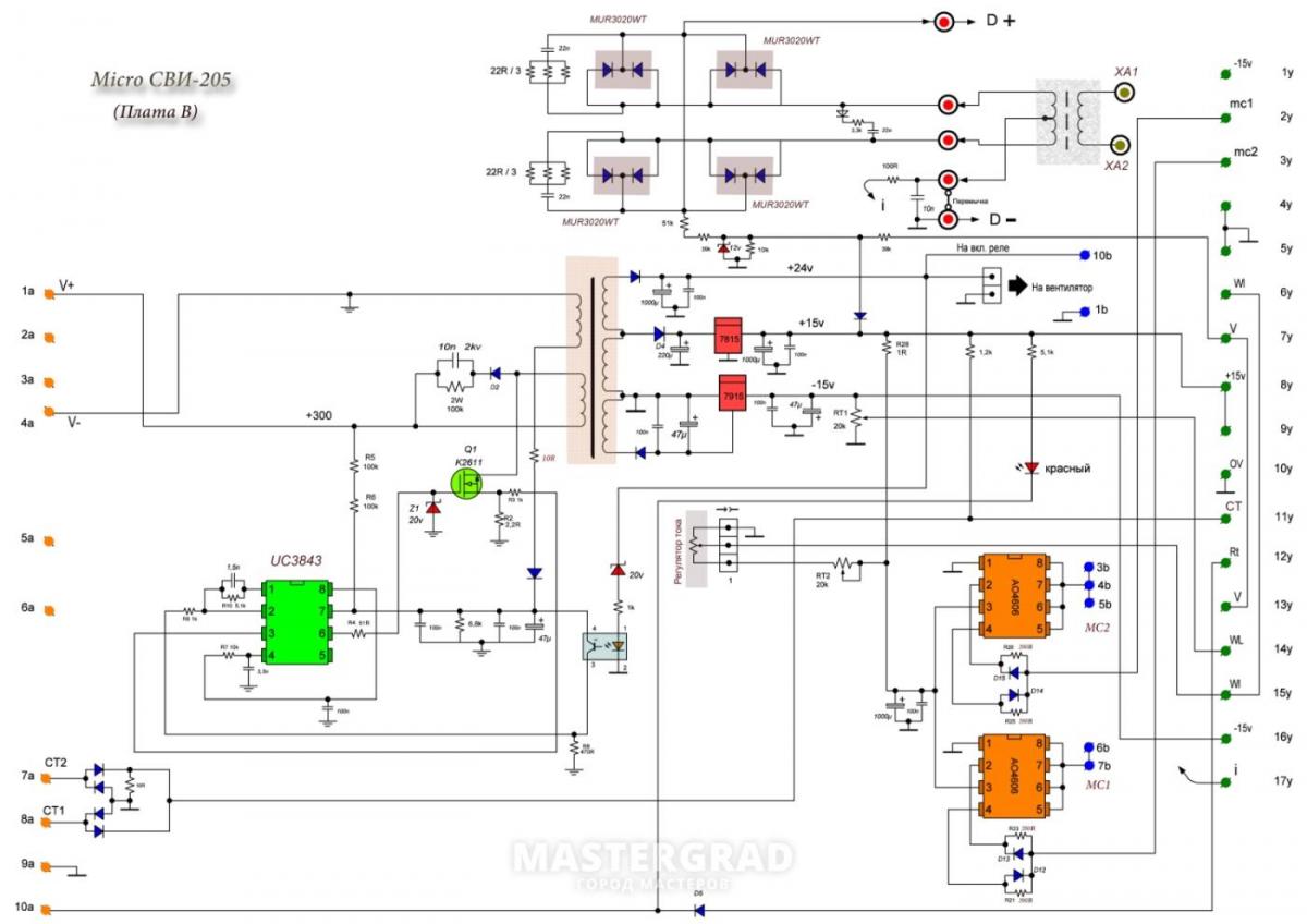

    Ищу схему RIGA MMA-255 mini.
    Ищу схему RIGA MMA-255 mini. Никаких признаков жизни. 24 вольта нет,
    высокого напряжения на кандерах нет. Как должен звониться термоэлемент (на последнем фото)
    KSD-01F? Он у меня в обрыве. Подскажите откуда копать?Нажмите на изображение для увеличения

    Судя по плате управления это аналог Кенде 200/250 (Калибр микро СВИ-205).
Название: Микро СВИ платаВ.jpg
Название: Микро СВИ платаА.jpg
Название: Микро СВИ платаУпр.jpg
    И можете посмотреть
    https://www.youtube.com/watch?v=5aoK1Y_BD7k
