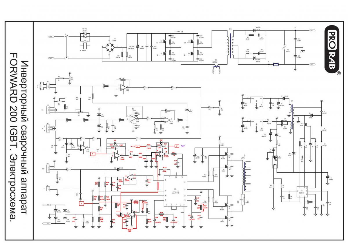

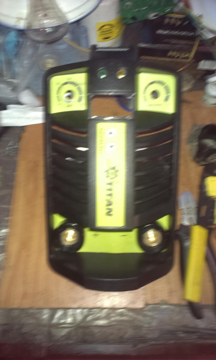

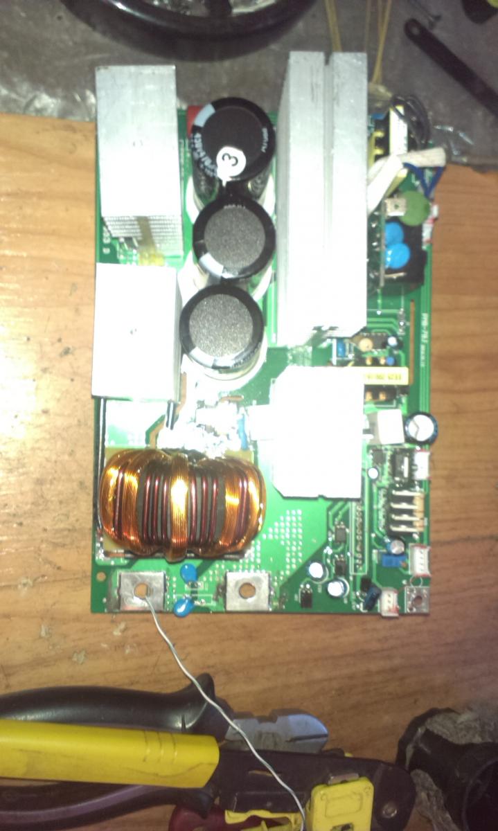

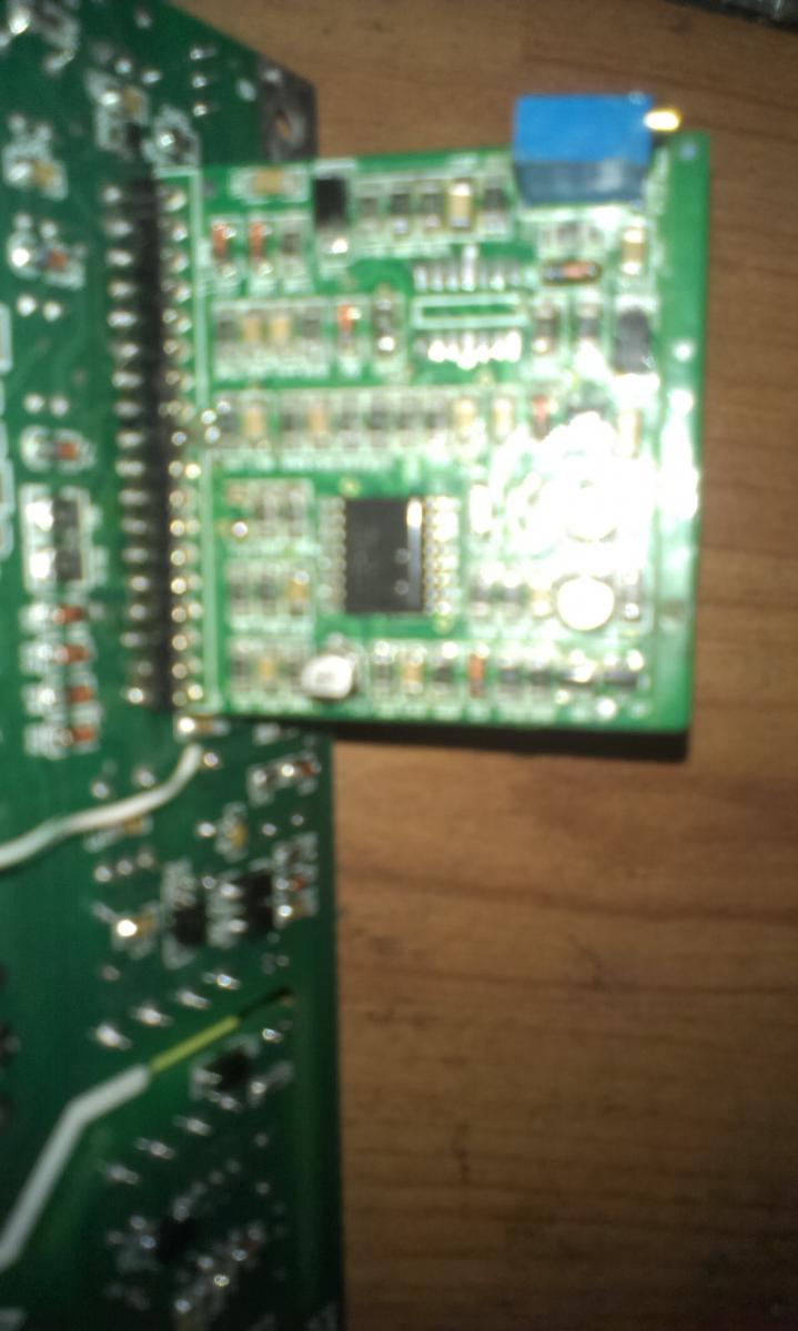

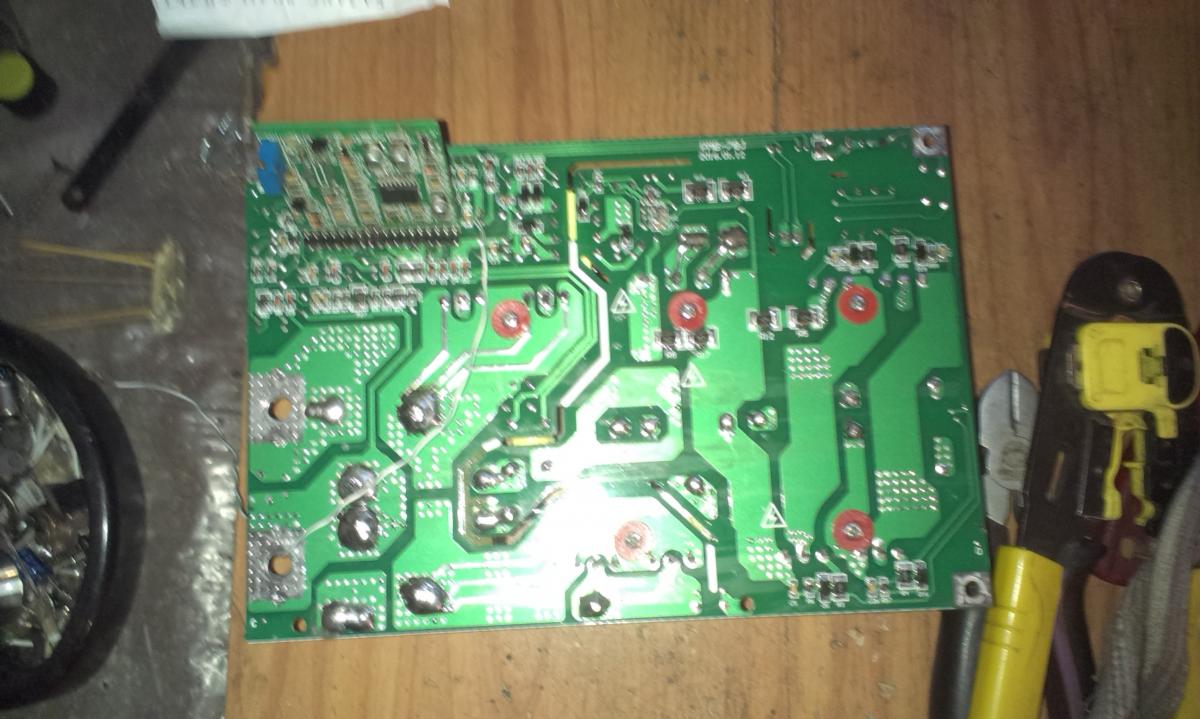

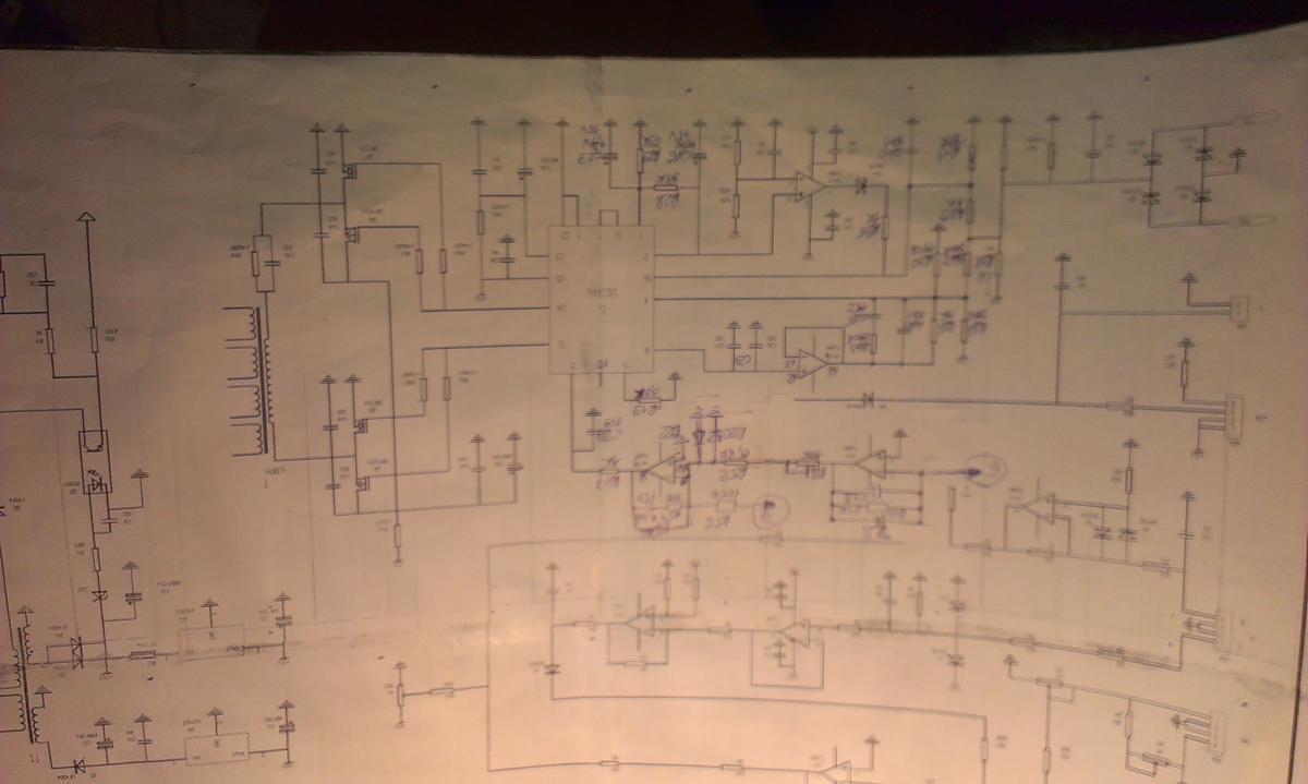

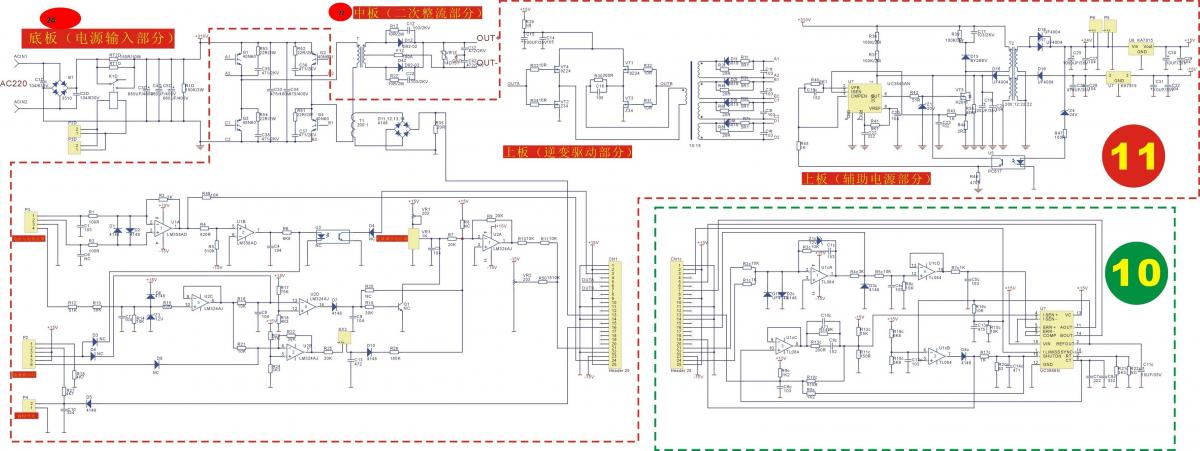

    принесли инвертор купленный на рынке в упаковке новый но не варит на табло высвечивается 5ампер на выходе 0вольт регулировки тока нет инвертор разобрал выходные диоды целые транзисторы IGBT целые,просмотром установлено заменен субмодуль платы управления на нем перерезаны 2 дорожки и впаяны две перемычки , был поврежден стабилизатор питания 7815 заменен модуль перепаял на вторую сторону платы управления , много резисторов и конденсаторов были заменены или отпаивались очень топорным способом схема субмодуля на UC3846 и TL084 не похожа на другие схемы сейчас провожу вырисовку схемы ,нужна помощь или в схеме , или совет в ремонте.

    микросхема TL084 выпаяна ,проверена в норме Нажмите на изображение для увеличения
ID:	7031вот частично схема,вторая ножка шим UC3846 никуда не подсоединена это нормально или нет,заранее благодарен за помощь.

    отпаял один оптрон инвертор запустился пока не разобрался какая защита на выходе 60в.сейчас произвожу вырисовку платы управления вот фрагмент может комуто попадалась такая схема платы управления.
