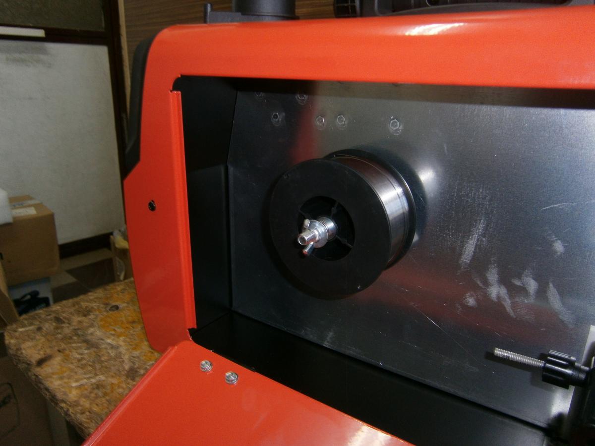

    слишком близкое расположение подающего и катушки
    тормоз катушки вызывает свои вопросы

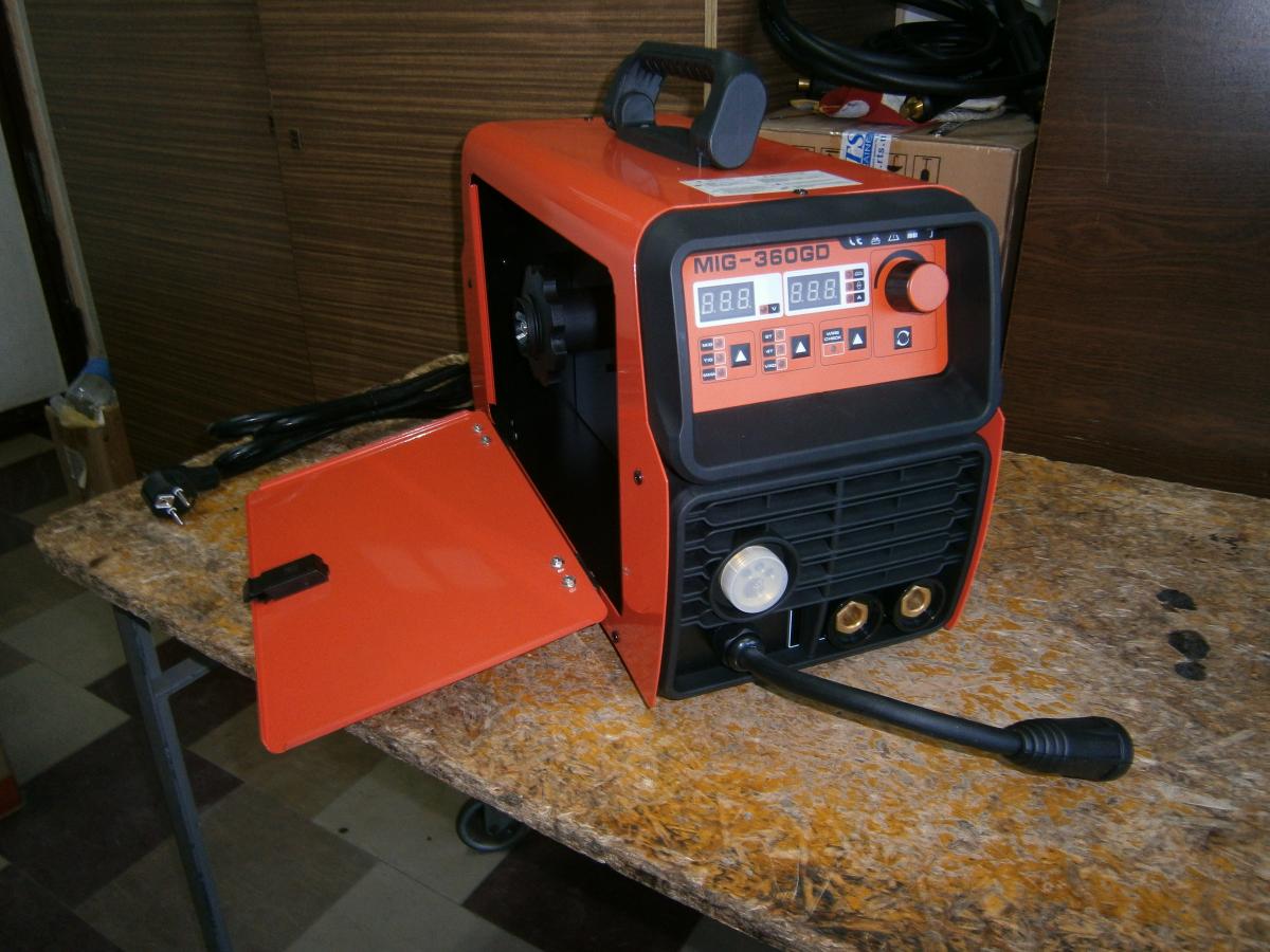

    Итак, начнём. Распаковка:
    Вложение 7044Вложение 7045Вложение 7046Вложение 7047Вложение 7048Вложение 7049
    С виду всё цивильно, присутствует подарочная катуха проволоки. Так как ранее варил только ТИГом, оценить на вид качество горелки не могу, но прищепку, которая идёт в комплекте - сразу фтопку - сделана чуть-ли не из жести, прижим слабый.
    По поводу прищепки особо не расстроился, в комплекте редко бывает, чтобы зажим массы был качественный. Отдельно про мануал. Масса таблиц по рекомендуемым режимам для различных по толщине металла и пространственному положению швов, описаны основные особенности процесса полуавтоматической сварки.
    Практически - краткое руководство "сварка полуавтоматом для чайников", НО - НА АНГЛИЙСКОМ. Ёлы-палы, продаваны, если вы это читаете - сделайте технический перевод на русский всего мануала - десятки покупателей (а может и сотни) скажут вам тройное спасибо за такое подспорье!

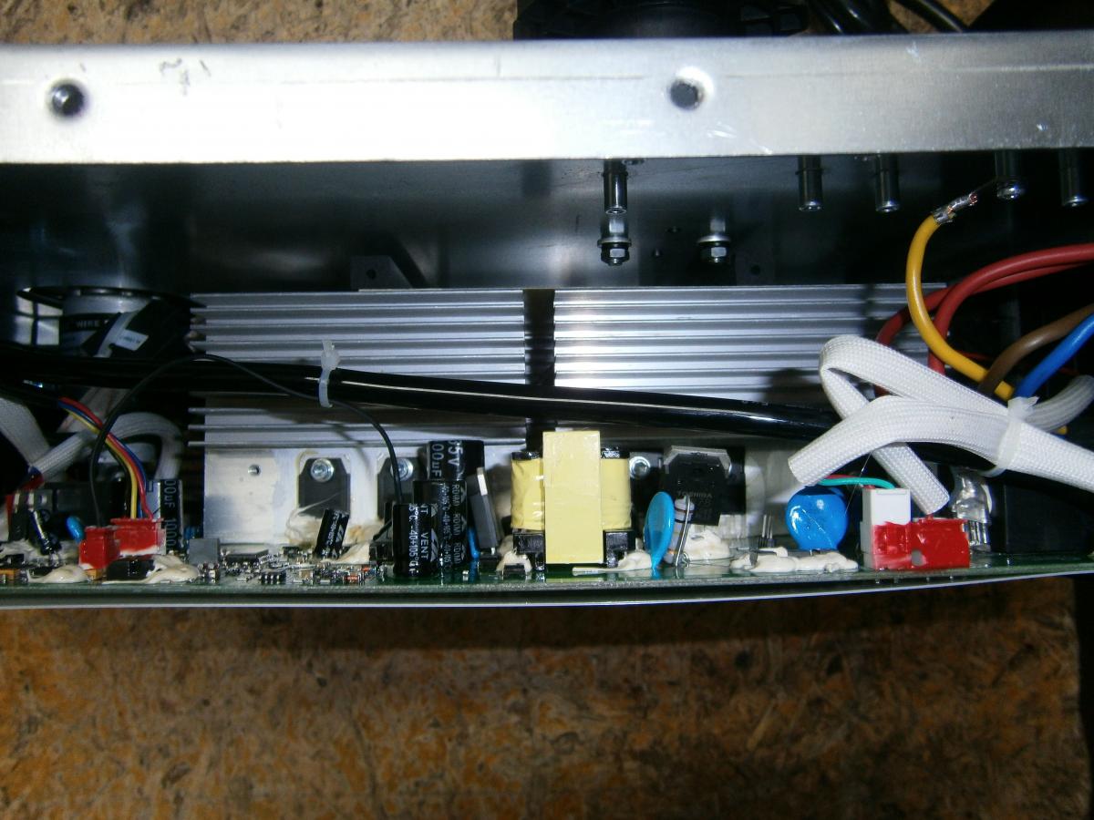

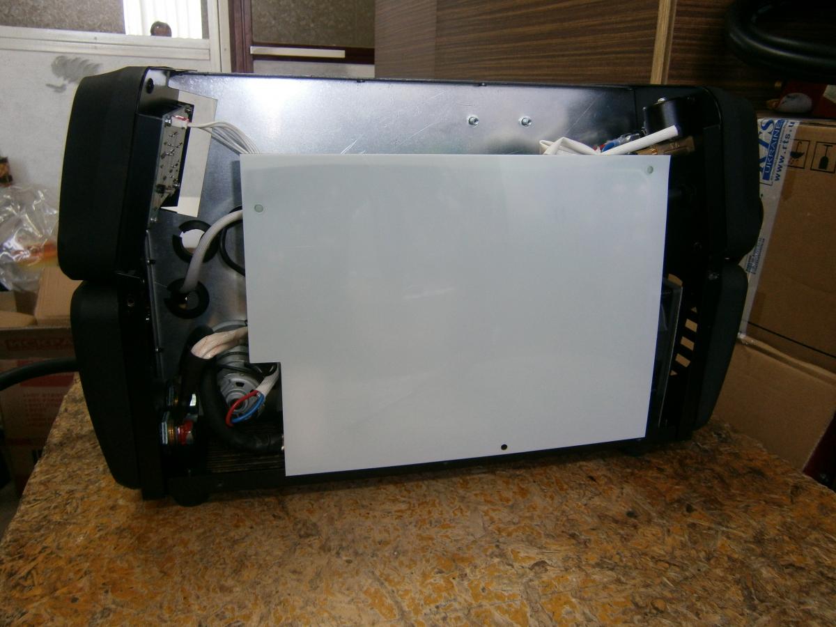

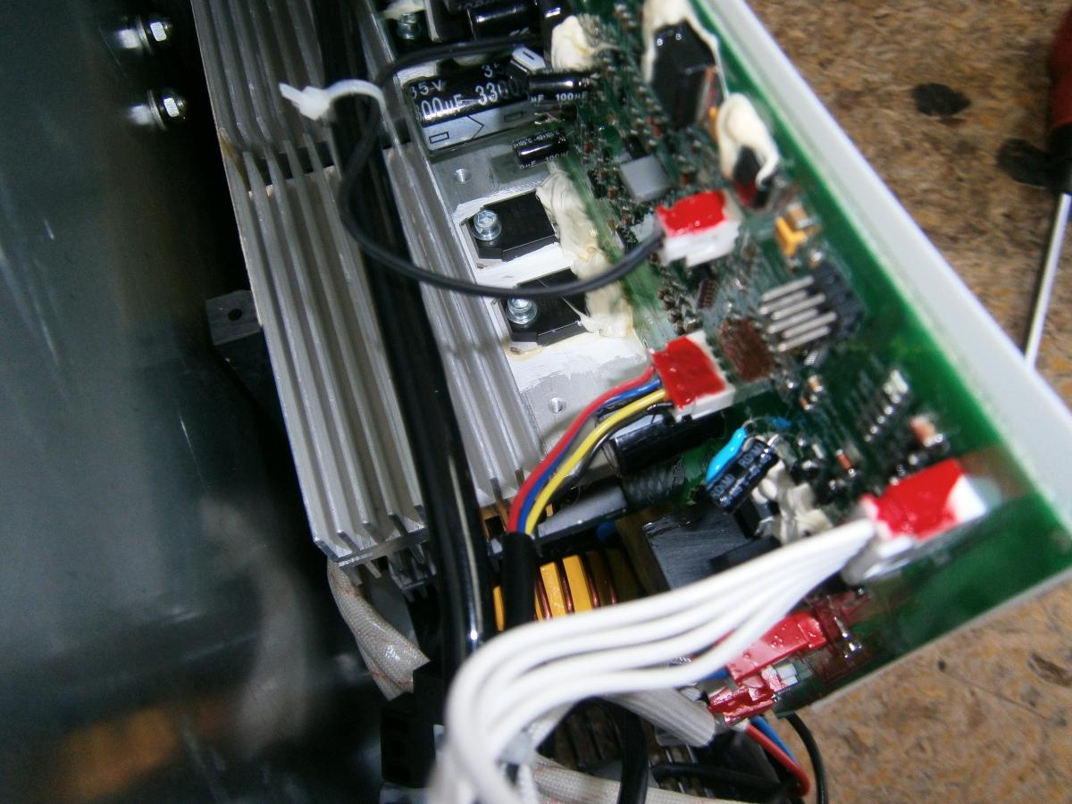

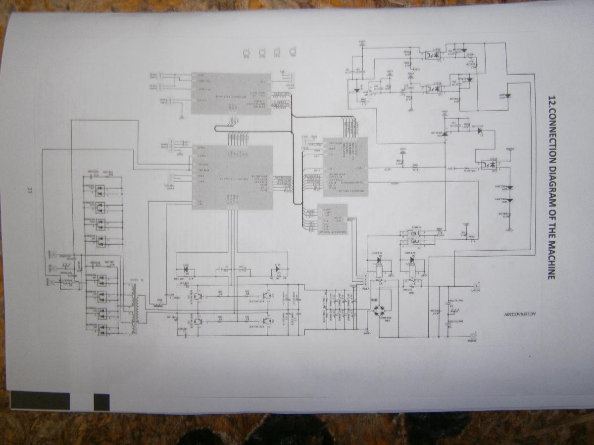

    Далее, аппарат снаружи и, поскольку основная моя профессия - электронщик - внутри + структурная схема:

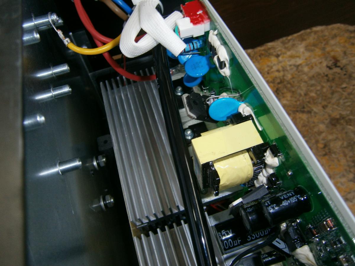

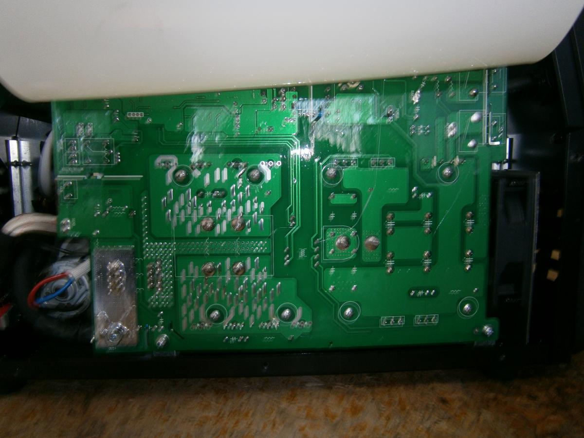

    Собран аппарат добротно, недозатяжки силовых контактов не выявлено, комплектация качественная, старый добрый свинцово-оловянный припой. Вентилятор хороший, мощный, но если бы производитель сделал корпус чуть пошире, можно было бы и вентилятор поставить следующего типоразмера, верхняя часть радиаторов лучше бы охватывалась воздушным потоком, что несомненно привело бы к значительному росту ПВ.
    Что касается самих радиаторов - алюминия производитель не пожалел, транзисторам и диодам там будет хорошо.

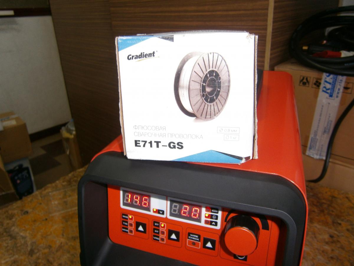

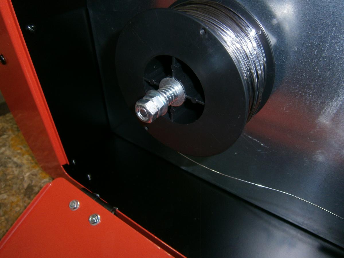

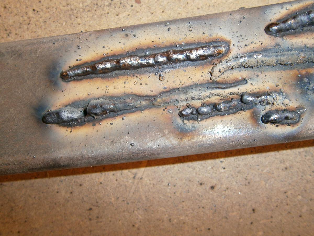

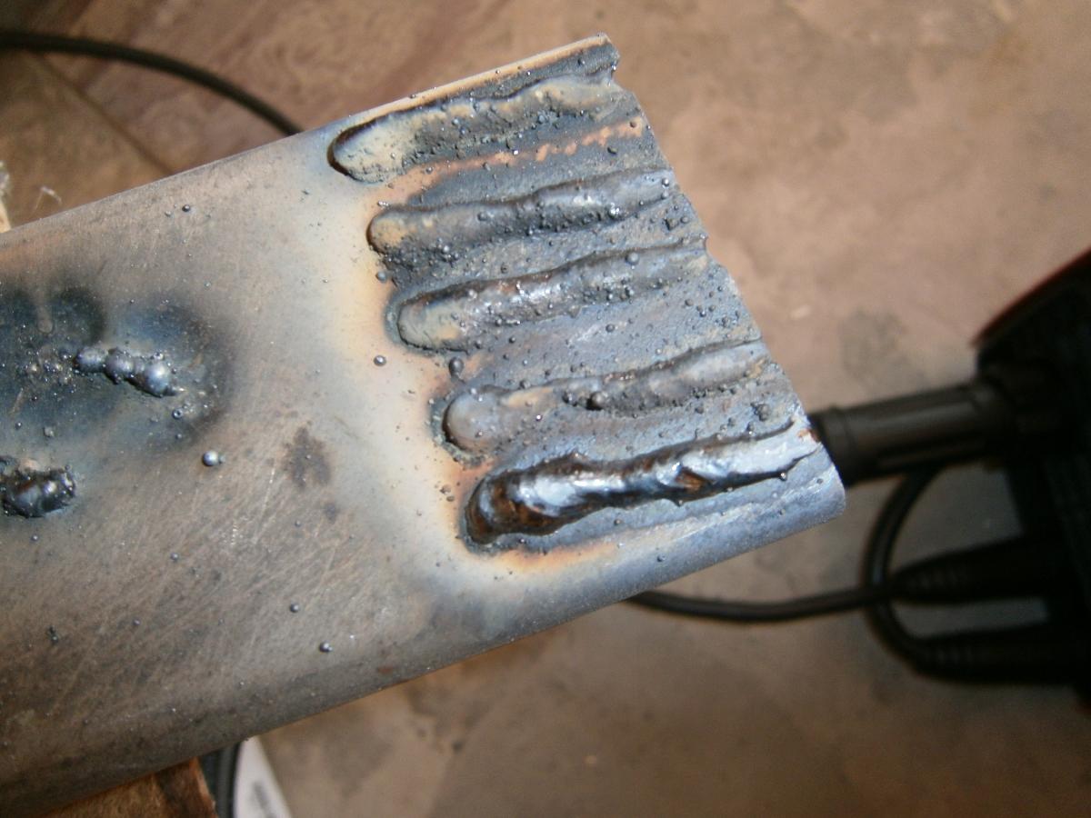

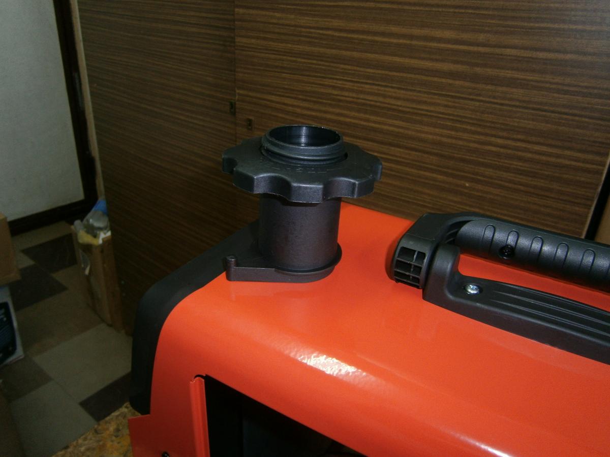

    Баллона пока нет, поэтому испытывать будем на флюсованной проволоке. И вот на этом моменте остановимся отдельно - на механизме регулировки затяжки бобины. Продаваны, если вы читаете этот пост - ДОУКОМПЛЕКТУЙТЕ АППАРАТ ГАЙКОЙ М8 УМЕНЬШЕННОЙ ТОЛЩИНЫ! В том варианте, как есть, барашек затяжки бобины самораскручивается в процессе её вращения и как результат - "борода" в узле подачи проволоки. Т.е. этот барашек НАДО КОНТРИТЬ.

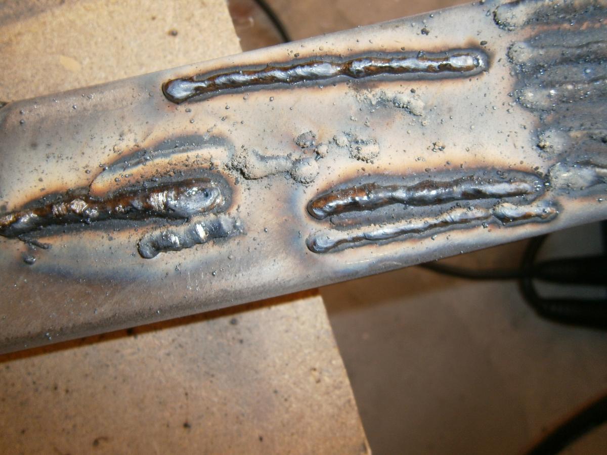

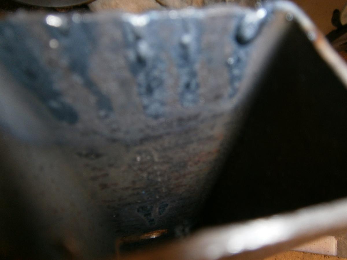

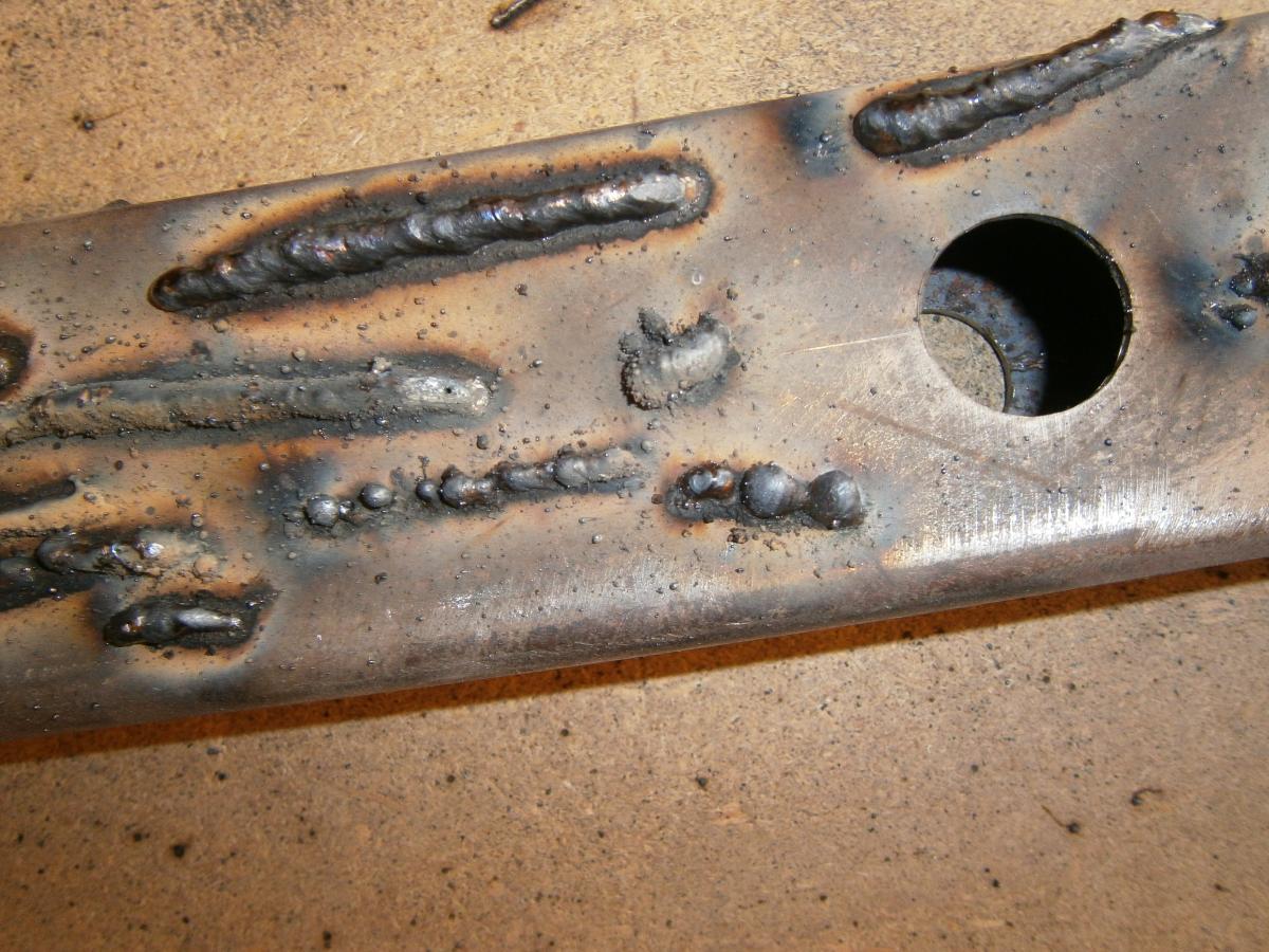

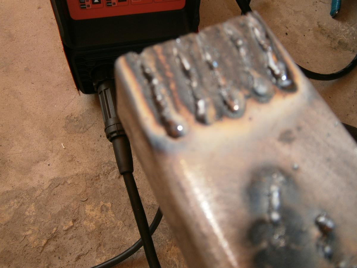

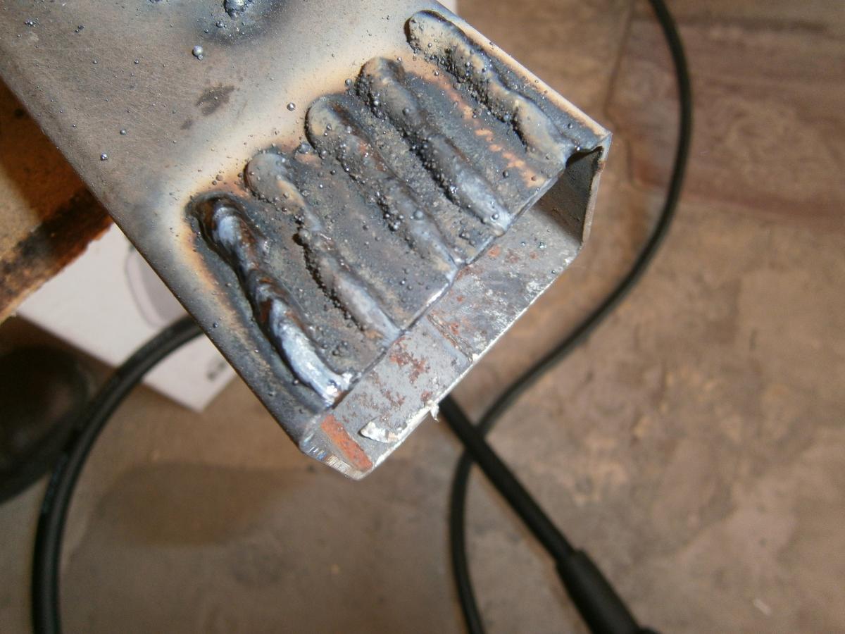

    К сожалению, пока занимался всем описанным выше, поступил аварийный вызов и времени осталось около получаса. Поэтому вдумчиво поработать над подбором режимов времени не было и то, что на фото - не швы, а скорее просто проверка функционирования. Тем не менее, по опыту того, как даже опытные сварщики-полуавтоматчики осваивают новую технику, ожидал душераздирающий треск и фейерверк брызг. Но нет, получил лишь мягкое приятное шипение при практически полном отсутствии брызгообразования.
    А поскольку п/а-сварщик я начинающий, оценить насколько это правильно пока не могу, но вроде как это говорит о мелкокапельном (струйном) переносе... С флюсованной проволокой ещё, конечно, поиграюсь, но думаю, самые правильные тесты будут все-таки на газе. Пока впечатления положительные, а там посмотрим. По крайней мере, серьёзных траблов в конструкции аппарата нет, ну а тем, что получилось с первой пробы п/а-горелки в моей руке я доволен.

    струйный перенос возможен на токах 250 и выше ампер в смеси газов при совпадении нескольких условий .
    это где на фото отсутствие брызг ?
    сборка судя по фото аля китайский приемник из 90-х Panasoanic .
    за тормоз бабины писалось выше .
