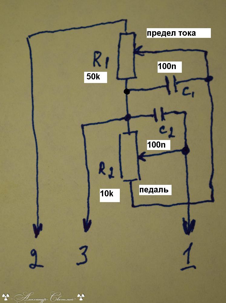

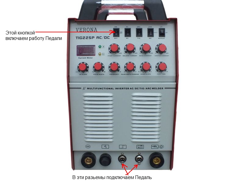

    Кто-то подключал к Verona 225 педаль для плавной регулировки тока при сварке?
    Я попробовал подключить самодельную педаль, на холостую все работает нормально - показания выходного тока изменяются. Но после начала сварки контролер аппарата зависает (ток самопроизвольно устанавлиувается максимальный) и сварочный аппарат ни на что не реагирует, все это лечится только полным выключением.... дикие наводки видать портят все!
    Как сие побороть пока не придумал, феритовые кольца на кабеле идущем от педали к аппарату не помогают...
    Может кто использовал китай-педаль в связке с Verona 225, какие впечатления?

    Ну Вы блин даёте... Если в аппарате не предусмотрено подключение педали, то начните с того, как Вы её подключили. Я так понимаю, что педаль должна не просто включать-выключать ток, а должна регулировать?
    Доброго времени.
    Как не предусмотренно???? А для кого тогда разьем братья китайцы установили и кнопку включения дистанционного управления на панель втулили??? Схема подключения стандартная 2+3, два пина на кнопку и три пина на реостаты.

    Вы аппарат часом не спутали? Тема посвящена Verona tig ac/dc 225P.
    Что касаемо педали, то она совмещает в себе функцию кнопки включения и плавной регулировки рабочего тока.
    Последний раз редактировалось bin7; 24.04.2018 в 09:31.
