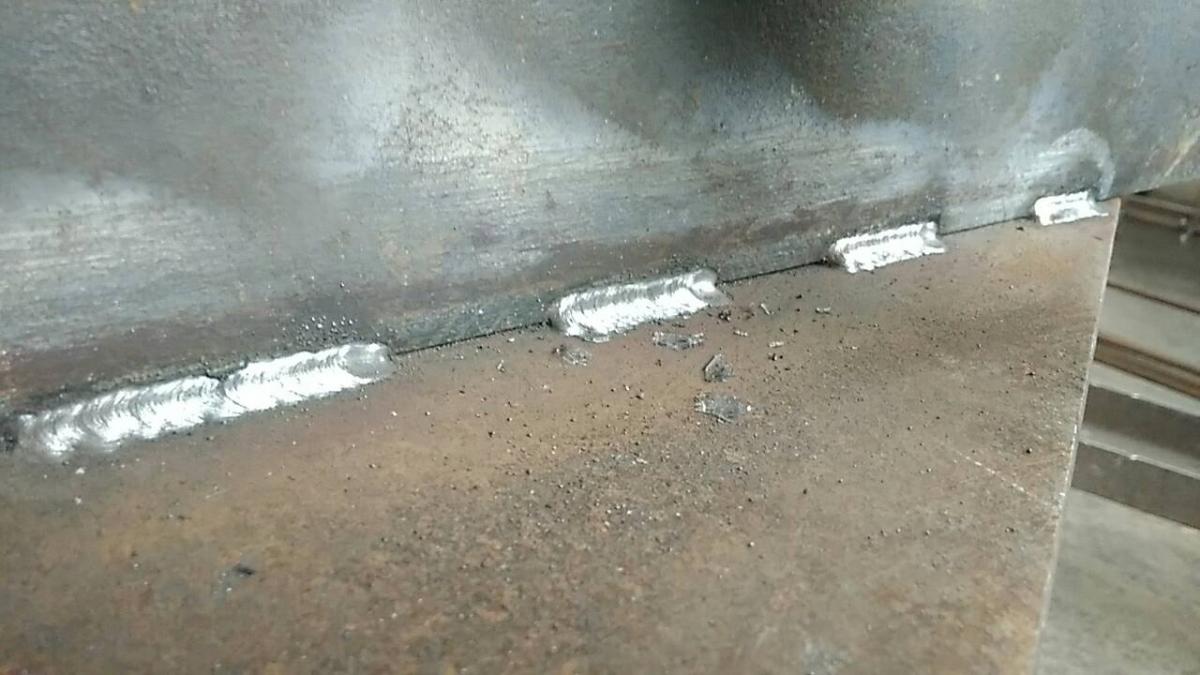

    третий день работаю таким аппаратом
    https://svarka.zp.ua/svarochnyy-inve...c-arc-250-z230
    по сварке прикопаться не к чему . но есть одна большая ложка дегтя : огромный козырек под которым не видно ни крутилки ни тем более показаний дисплея . только раком стать )

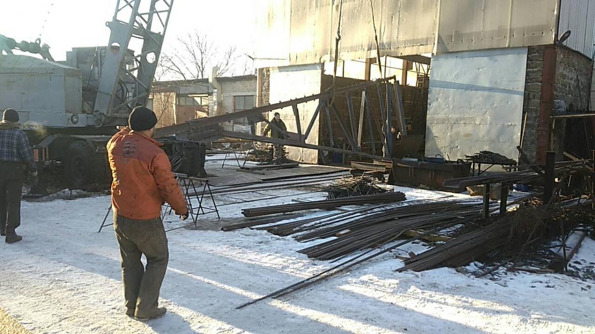

    варено УОНИ BASIC и JASIC 250 (Z230)
    еще 5 штук предстоит сделать
    сложная конструкция из 90-го уголка , пластин 6 и 8 мм
