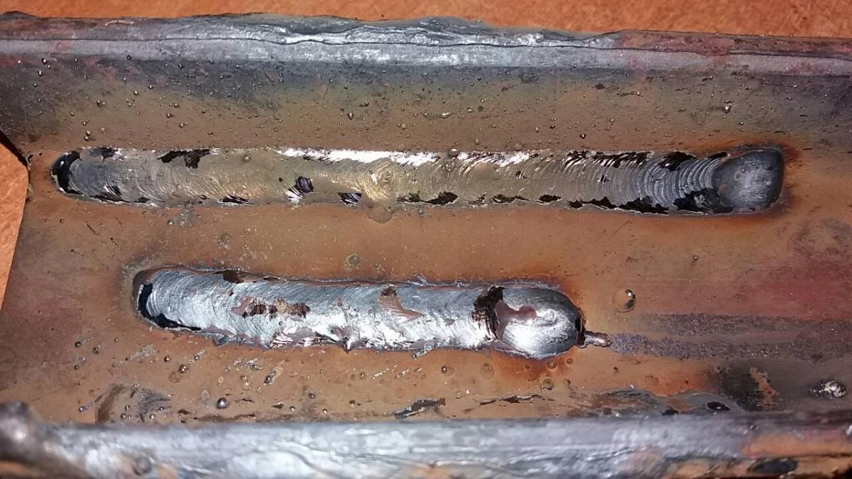

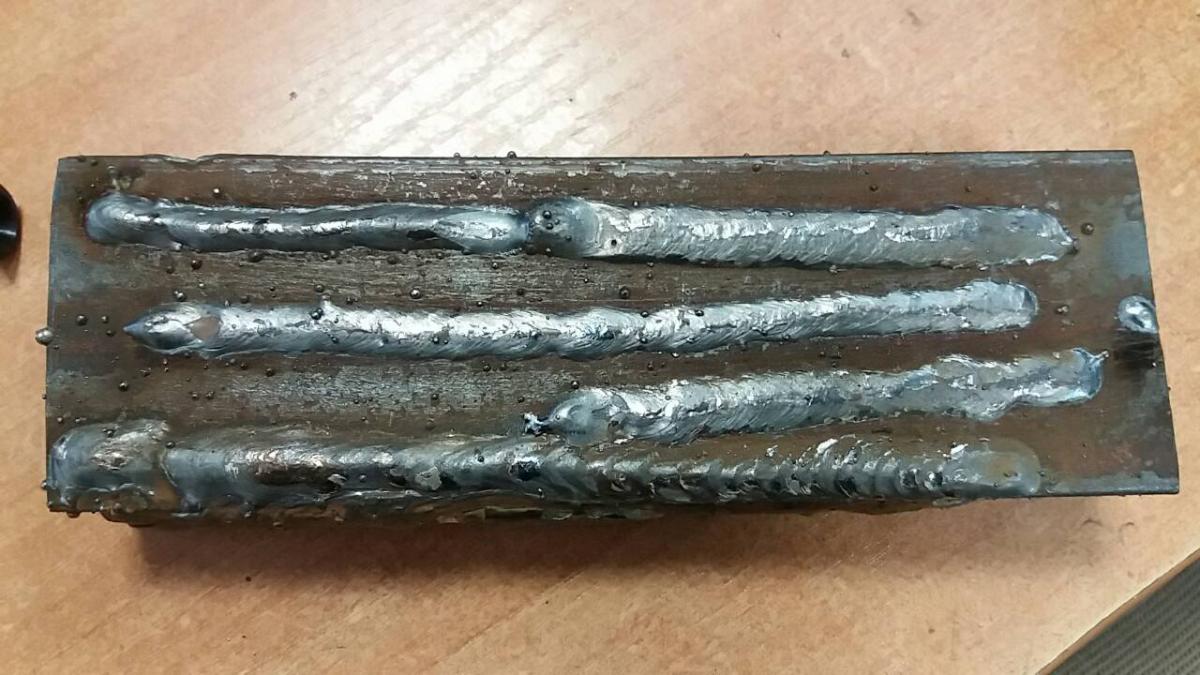

    Пару швов в догонку немножко побаловались)

    Разбрызгивание сильное у вас. И это в смеси поди. Я немного поварил 180-ым. Такие же чудовищные капли металла.

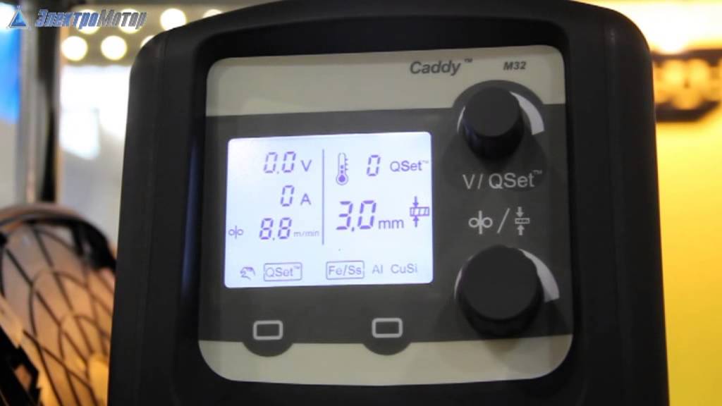

    Непонятно, зачем смотреть на аппарат из угла цеха? Это какие-то новые требования к сварочным полуавтоматам Хотя, сварщики - народ суровый)
    В этом аппарате Вам хорошо будут видны настройки из угла?

    Регулировка индуктивности мне нравится, я поигрался ей вдосталь). Еще интересно, как Вы определили, что плата не охлаждается?

    на последнем фото - все настройки на одном экране. +там ещё скорее всего синергетика какая то.
    то есть сразу видно соотношение напруга\подача. На атоме сразу не видно. Это мне лично не нравится.
