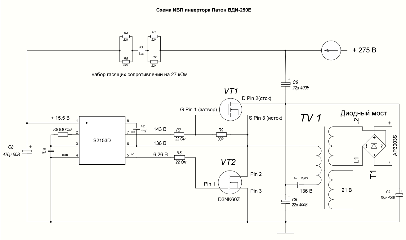

    Если бы я все так в совершенстве знал, то я бы не спрашивал совета и не писал в форум. А попросил помощи в ремонте.
  2. #22
    2,063
    В совершенстве знать не возможно. Чем больше я узнаю, тем больше убеждаюсь что я ничего не знаю. У вас спросил форумчанин А почему +310В идет через электролит? , вы ему так и не ответили. Зачем рисовать схему? если она есть на форуме перед вашим первым сообщением - я не понимаю - причём нарисована не верно. То есть вы нарисовали, а вы помогите что бы мной неправильно нарисованная схема заработала. В предыдущем сообщении я правильно написал по пунктам. Если не занимаетесь ремонтами силовой техники, то отправьте его на завод ПАТОН, они отремонтируют.

    Спасибо за помощь. Очень помогли. Если не ваш пост (какой я умный, но я не помогу, потому что я сильно умный), то я бы не отремонтировал сварку. Сварку сделал! Вот прикрепил схему. Возможно кому-то пригодиться новичку, как мне, в ремонте.
Название: Снимок экрана (6).png
  6. #25
    2,063
