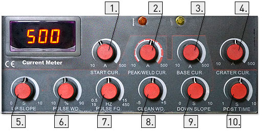

    Вариант 2
    AuroraPRO IRONMAN 500 AC/DC PULSE (TIG+MMA)
    1. Регулировка сварочного тока для режима MMA и сварки TIG без пульса (Start A)
    2. Регулировка верхнего уровня сварочного тока для пульса
    3. Регулировка нижнего уровня сварочного тока для пульса
    4. Регулировка тока заварки кратера
    5. Регулировка времени нарастания тока (Up Slope)
    6. Регулировка баланса пульса (Pulse Width)
    7. Регулировка частоты пульса (Pulse Frequency)
    8. Регулировка баланса переменного тока AC (Clean WD)
    9. Регулировка заварки кратера (Down Slope)
    10. Регулировка продувки металла газом после сварки Post Flow (Post Time)

    Тут в прошлом году хохма была (кстати не единичный случай) - прислали к нам с западной в ремонт наш "железный" ВС-315 + СПМ-430 с претензией: проблемы с подачей проволоки, то не идёт, то не останавливается. Два дня гоняем на нагрузке, сварщик пол 15кг. катушки проволоки спалил . Шутка ли на западную за свой счёт с таким весом отправлять... Короче проблем с аппаратом НЕТ. Отправляем владельцам , опять звонят, опять та же претензия . Мы в недоумении. В итоге выяснилось, что сварщики не знают, что такое 2Т/4Т режим работы, а паспорт никто не читает. А тумблер режима от нехер делать переключили и проблема. И на самом деле это грустно. Таким фотографию с 12 поста покажи, скажут, что этим аппаратом работать не возможно.
