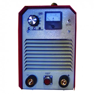

    "Селма" (в кооперації АО НПФ "ИТС") ставить роз'єми для ДУ
    (зручно у суднобудуванні)

    А у нас на "континенті" чомусь не ставлять...
    Навіть є безпровідні ДУ пульти з дією до 90 метрів - раніше думав електродуга буде заважати таким опціям...
    А загалом хто стикався із подібними ДУ? - є у цьому якийсь смисл?
    Це яка повинна бути довжина кабелів
    За последние 3 года Вы второй, кто поднимает данный вопрос. Первый был сегодня в первой половине дня по телефону, не Вы часом? При нынешнем весе и мобильности даже промышленных инверторов, не совсем понятна необходимость в ПДУ. Ну предположим сварка какой-нибудь безразмерной конструкции...
    Вижу 3 варианта ПДУ и все имеют свои минусы:
    1. Маленький и беспроводной.Хрупкий. В кармане его носить? А как его доставать в крагах?
    2. Проводной.Никакой электроники, максимум надёжности. Провод должен быть крепким (чтоб не оборвали), а следовательно он не может быть тонким и лёгким, относительно конечно. Сам пульт должен быть тяжелым (чтобы не соскальзывал с какой-нибудь поверхности) и крепким (один хрен уронят). Ну и зачем такое счастье за собой тащить?
    3. Массивный и беспроводной. Один хрен уронят и угробят, не с первого раза, так с десятого.
    К тому же по нормальному на пульте должна быть не просто "уставка", а реальная индикация, тогда в этом смысла больше. Речь, естественно о промышленных аппаратах. И я так предполагаю для режима ММА, так как для МИГ/МАГ всё ограничено длинной горелки.
    Данную фишку мы постараемся воплотить в первой? половине 2018 года, если к этому будет дальнейший интерес. Сами понимаете, 1-2 человека не показатель, и тратить на это ресурсы человеческие и микроконтроллера... Сейчас другие приоритеты.

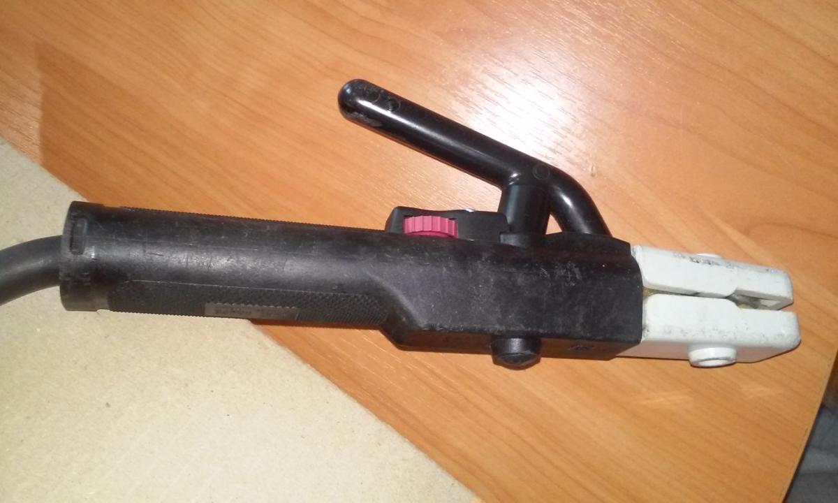

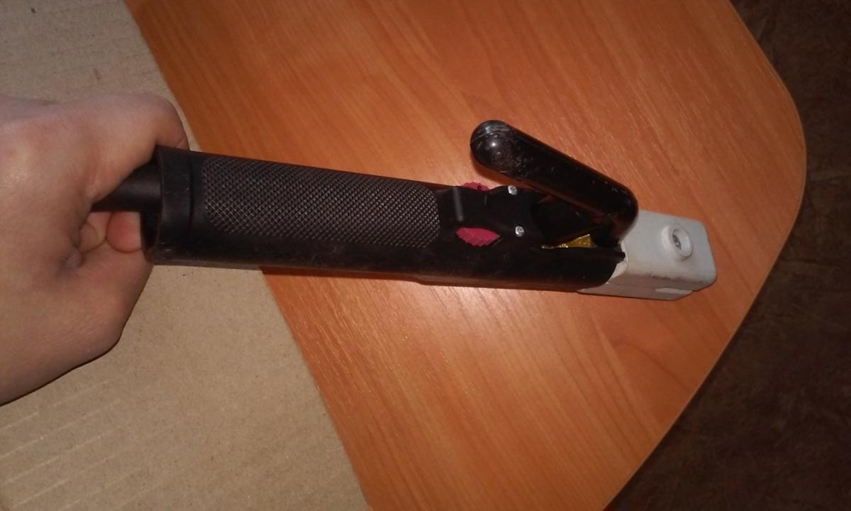

    Зачем изобретать велосипед? вот держатель бинцеля... Но тут тоже есть вопрос по поводу актуально ли это.
    Программу написать не так уже и сложно, если нужно сделаем... но опять же за несколько лет спросили 2-3 раза меня про ПДУ на ММА аппараты.
