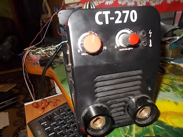

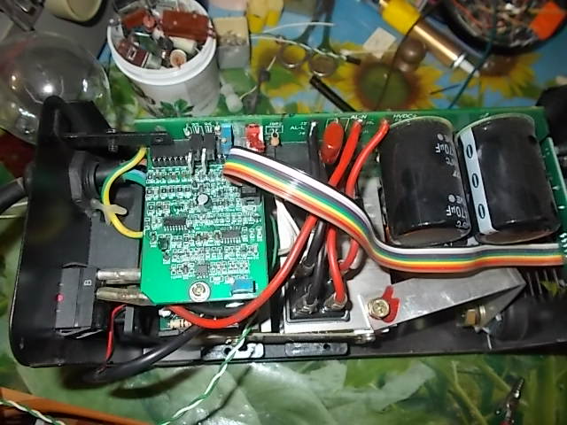

    Здравствуйте, коллеги !Может кто сталкивался с таким аппаратом На вых. нет напряжения. Шим на SG 3525 на 16 ноге =5В. на 5 пила. на 8 ноге напруги нет.Блок питания на ТОР224 в место 15 В 10.8 вместо 24 В.19.4 В.Будет ли запускаться управа с такими напряжениями? Может схема есть у кого. Нажмите на изображение для увеличения
  7. #5
    "Блок питания на ТОР224 в место 15 В 10.8 вместо 24 В.19.4 В.Будет ли запускаться управа с такими напряжениями? Может схема есть у кого."
    А если управа запустится - будем ждать когда выйдет из строя что то другое, пото му что дежурка работает неадекватно. Я бы отключил силовую часть
    ( на всякий случай ) и делал дежурку. На фото нет узла дежурки, что стабилизирует напряжение на выходе? Посмотрите выходные электролиты для начала.
    Последний раз редактировалось Николаевич; 02.10.2017 в 15:42.
  8. #6
    19.09.2014
    Черкассы
    61
    Поблагодарили 11 раз(а) в 10 сообщениях
    Фото дежурки желательно сделать бы.
