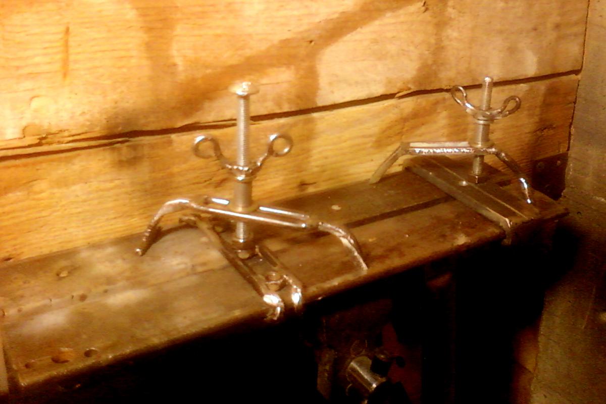

    Покупные - это канешна ДА-А.
    Но под задачку лучше самому.
    Вот министолик с прижимами и ручники
Название: Сварочн молотки.jpg
