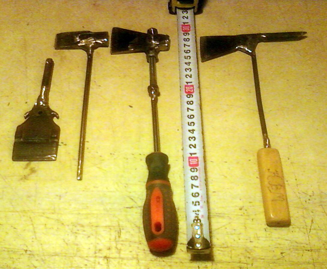

    Покупные - это канешна ДА-А.
    Но под задачку лучше самому.
    Вот министолик с прижимами и ручники

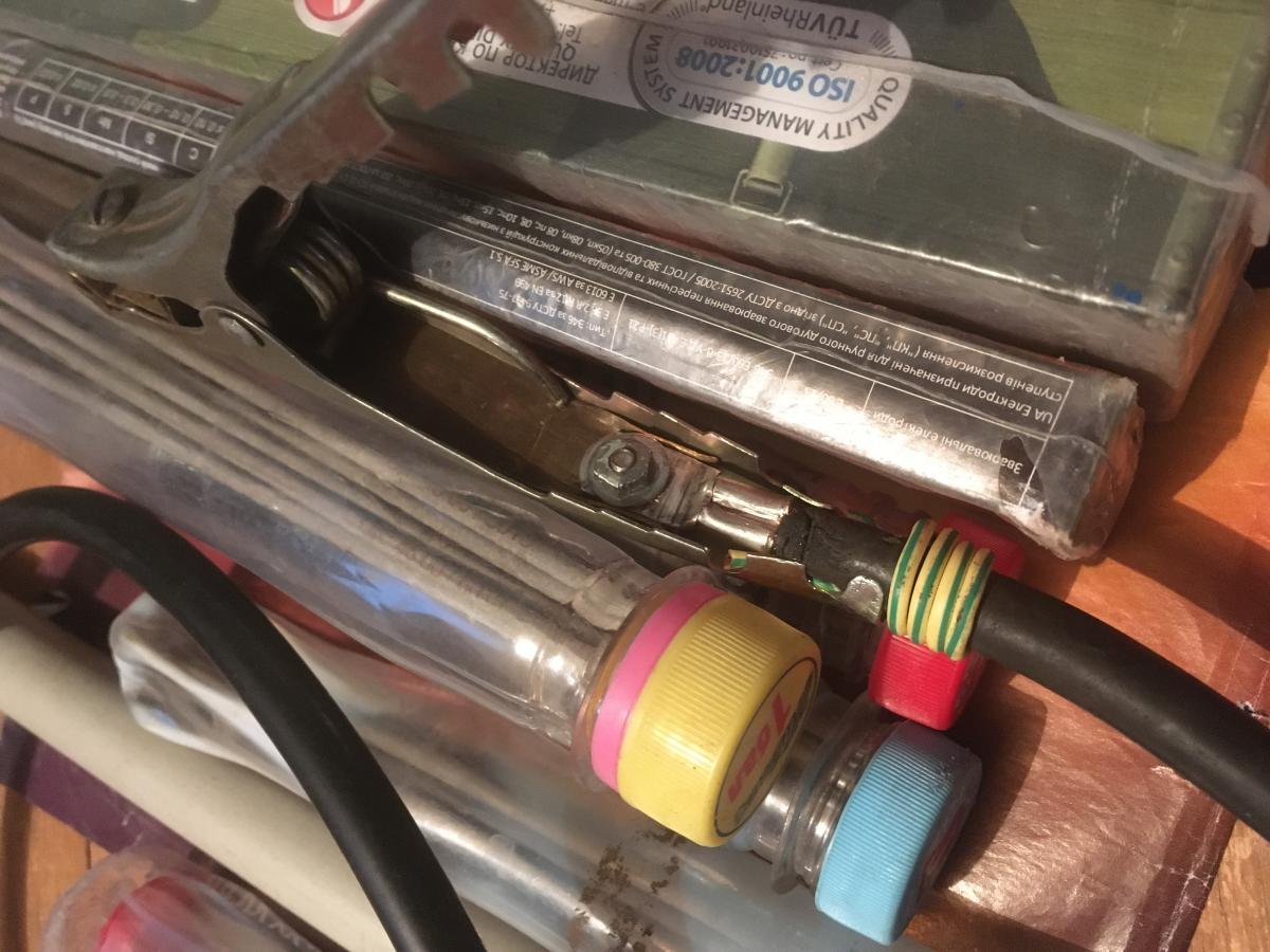

    Непогано виглядає, але зажими мені здається не зовсім якісні.
    "...зажими мені здається не зовсім якісні."
    Які - маси?
    В роботі з 2014 року

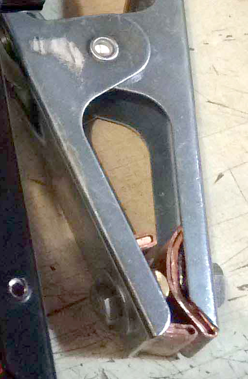

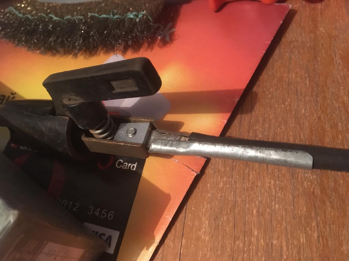

    Від проводу до губок і між губками полоса з гнучкої латуні 0.5х16 мм (замість косички).
    Поверх сталевих оміднених губок іде м"яка латунь товщиною 1 мм.
    В комплектних зажимах підгибаю відвод для посилення сили зжиму (торець підшліфовую).

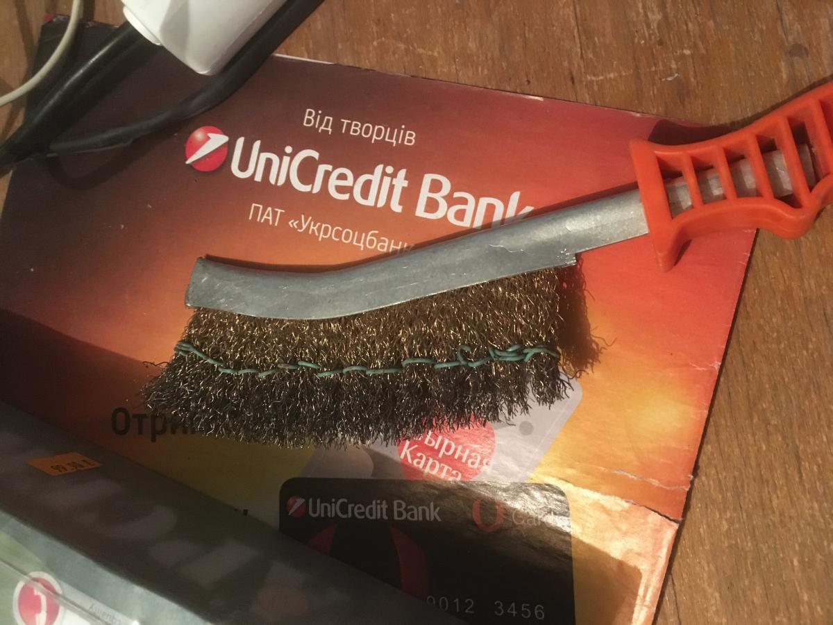

    Щітка
