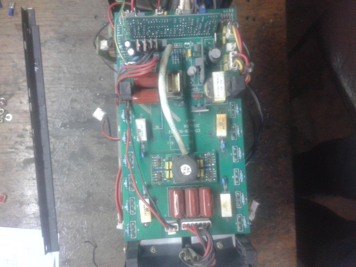

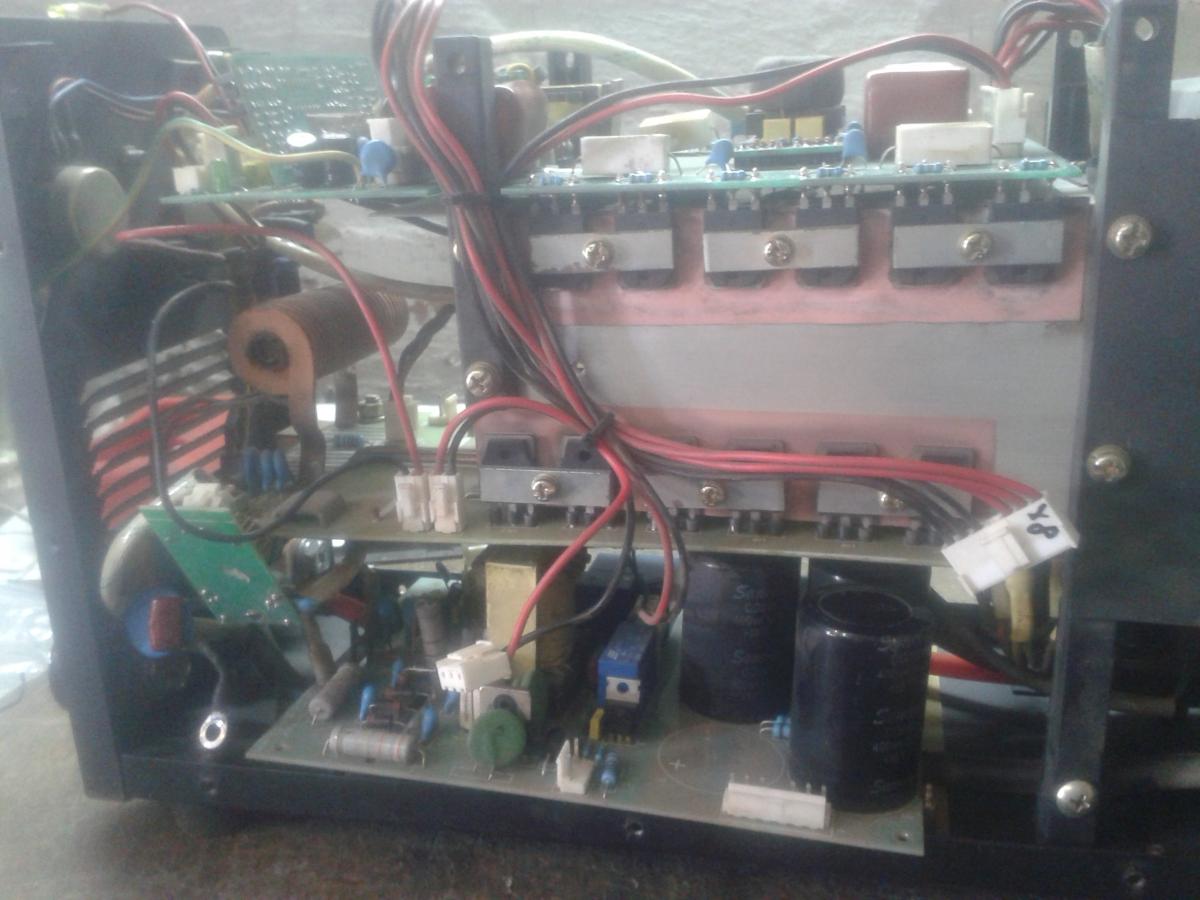

    Всем доброго времени! Есть сварка EDON 250 TIG/MMA 250 в какой то момент перестала работать в режиме TIG (данная сварка на работе используется только в этом режиме) электродом варит без нареканий. При переходе в режим TIG после нажатия кнопки на горелке сразу срабатывает защита ( загорается светодиод О.С) Мои мысли что силовая часть в порядке т.к. электродом варит, тут либо осцилятор или же шим.
    Опыта в ремонте именно сварочников нет, но думаю с помощью форума мы его сможем победить. Буду благодарен за советы и особенно за схему.
    Фото прилагаю, если нужны другие более подробные сделаем. Нажмите на изображение для увеличения

    Шим тоже не может быть, ибо электродом варит. При ММА варит во всём диапазоне тока? Как реагирует на залипший электрод? В режиме ТИГ при нажатии на кнопку моментом срабатывает защита или в разряднике успевает проскочить искра? До возникновения проблемы сильно ли аппарат был загажен внутри?
    А может всё проще.Может кнопка горелки подкорачивает на силовой провод внутри рукава? Если на аппарате замкнуть контакты на разьёме для кнопки при отключенном рукаве, поведение такое же ?
    Схем на силовуху с ШИМом в нете полно, только не одна полностью не совпадет.Например:

    По поводу во всем диапазоне или нет завтра заставлю сварщика проверить, аналогично по залипшему электроду. В режиме ТИГ защита срабатывает сразу при проскакивании искры. Аппарты продуваются сжатым воздухом каждую неделю, поэтому сказать сильно грязный нет.По поводу последнего полностью снимал рукав и замыкал на плате.
    23.04.2017
    Мелитополь
    Всем добрый день! Сегодня проверили варит электродом отлично во всем диапазоне, еще раз обратил внимание защита срабатывает при проскакивании искры.
