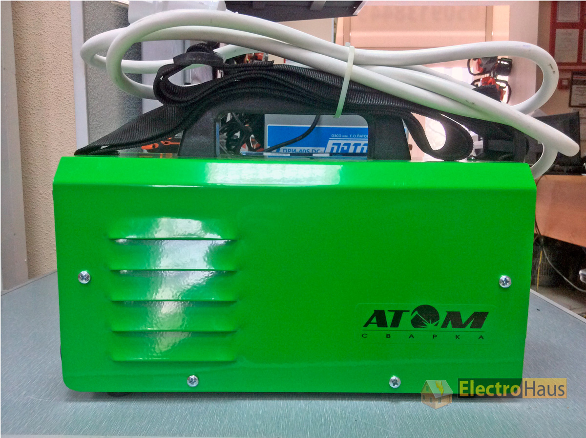

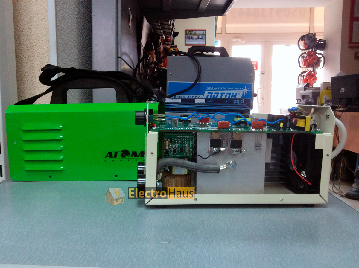

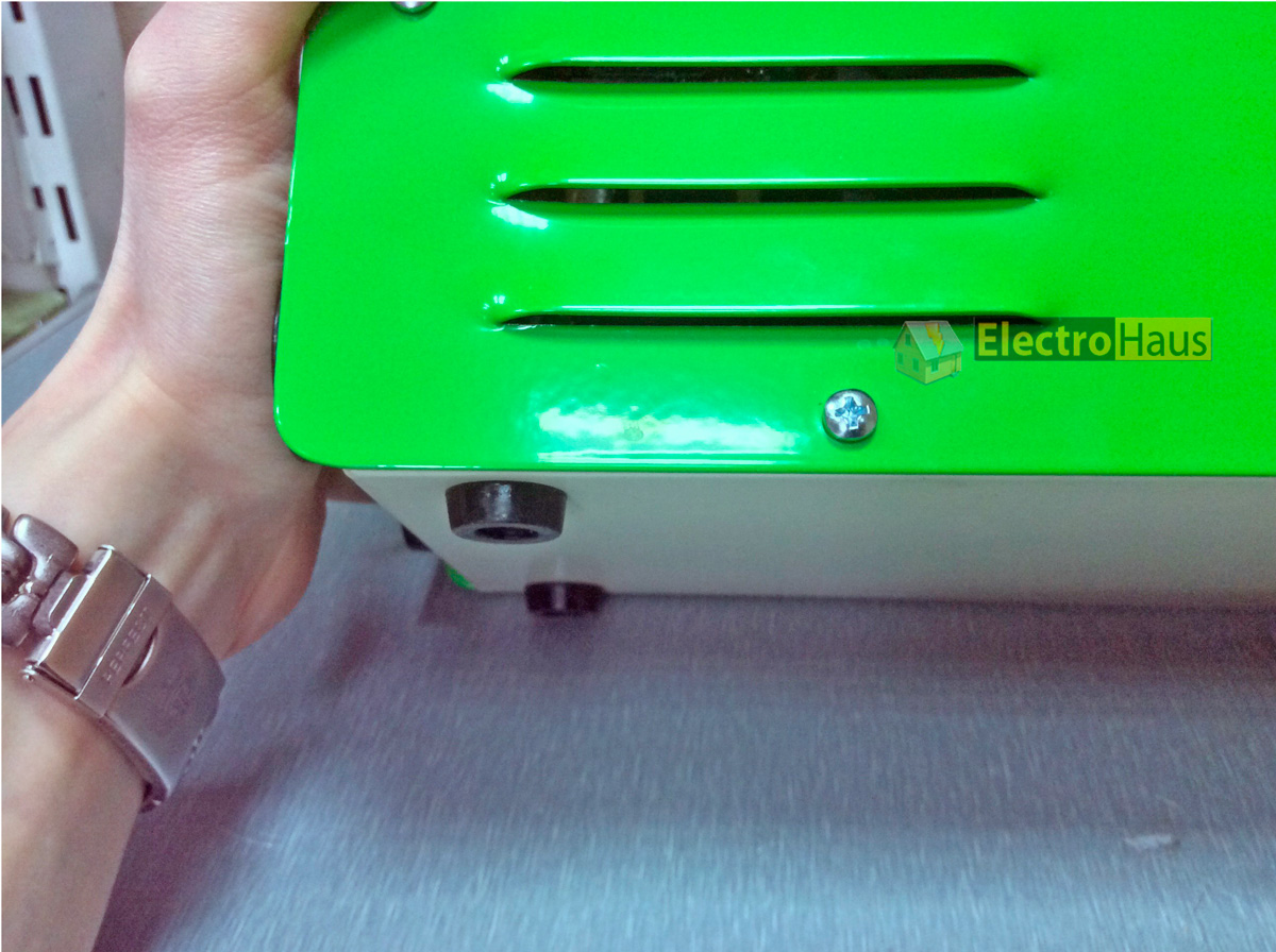

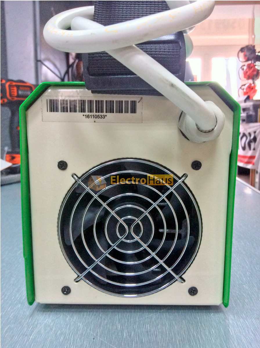

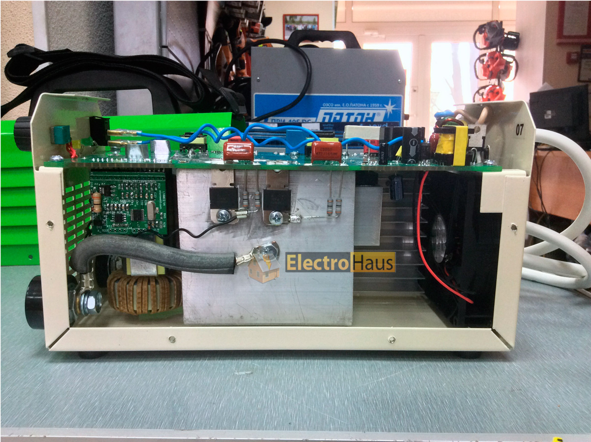

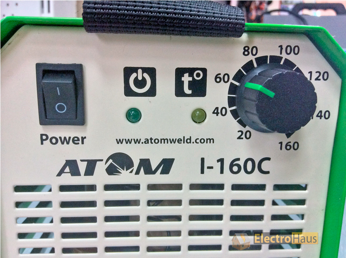

    Спасибо за информацию,надеюсь на фото внутреностей- 160С.
    Анатолий (24.06.2017)
  17. #189
    01.03.2012
    610
    403

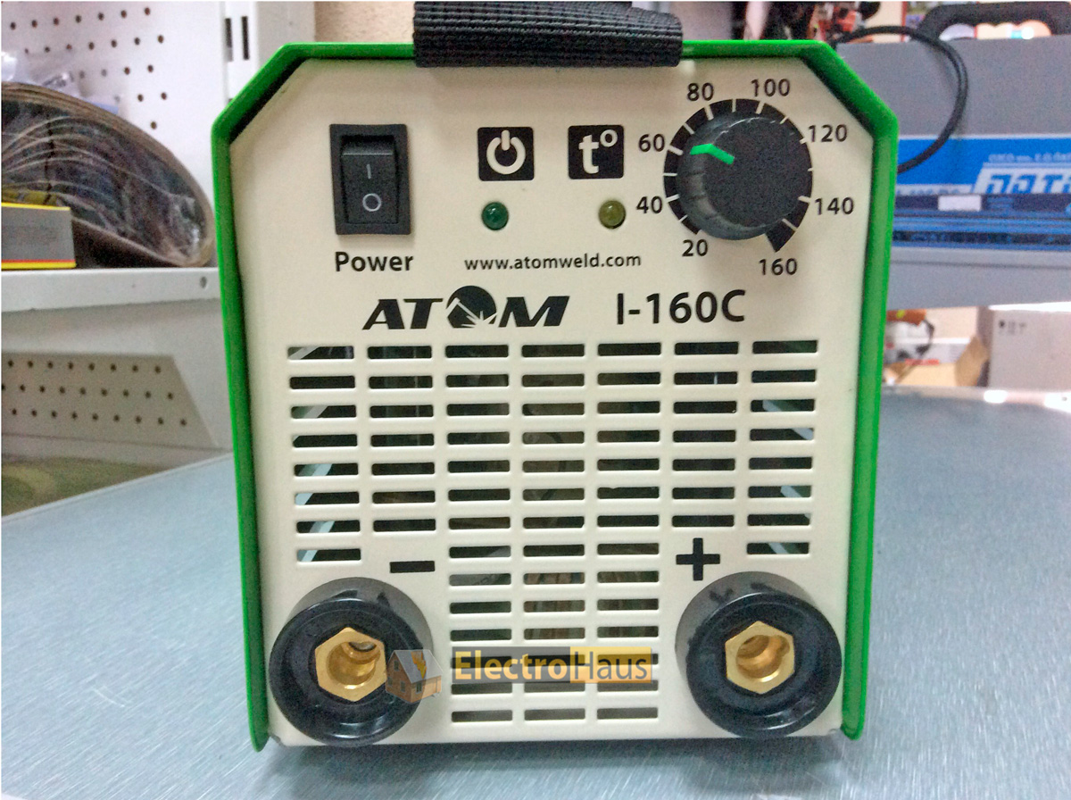

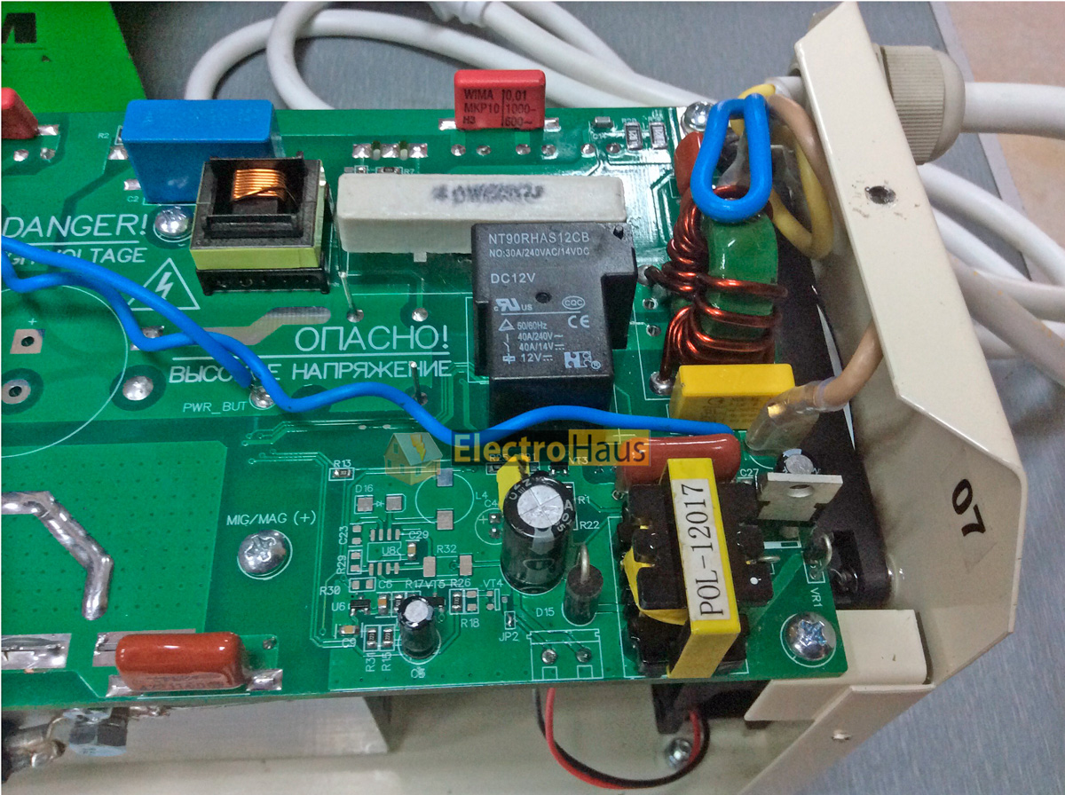

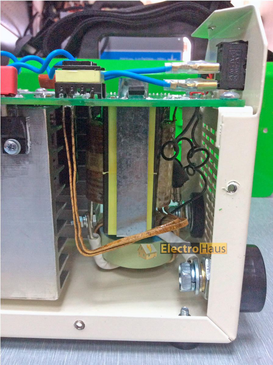

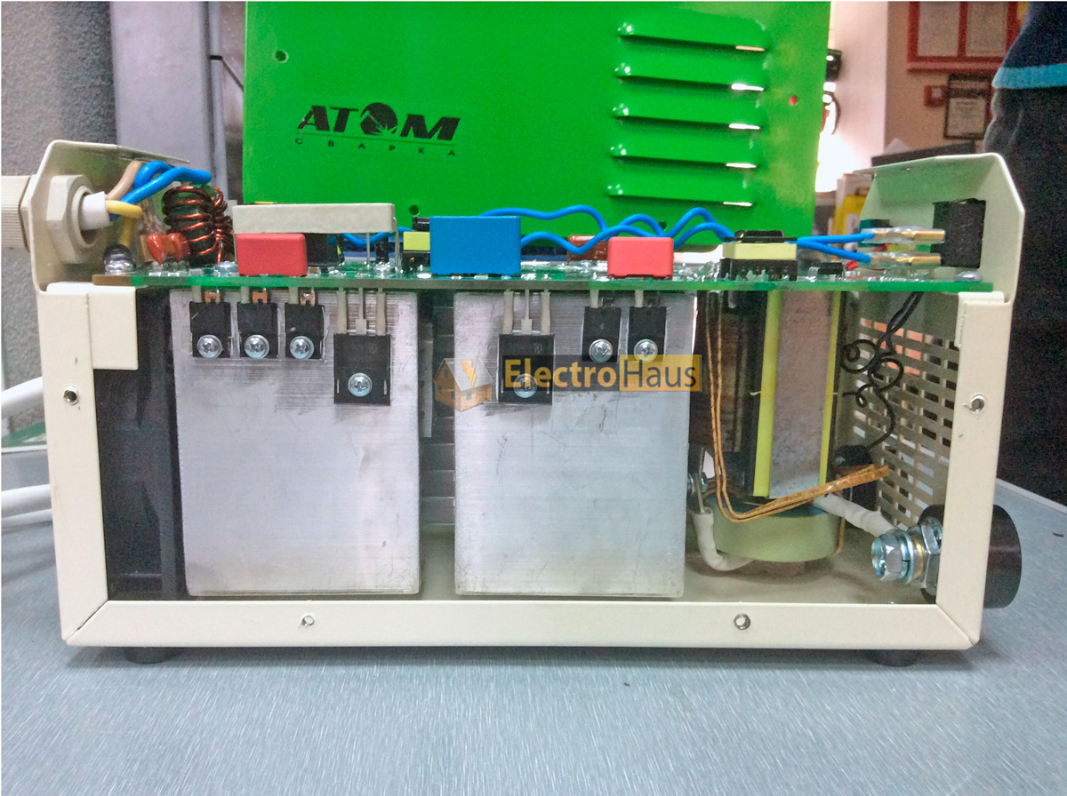

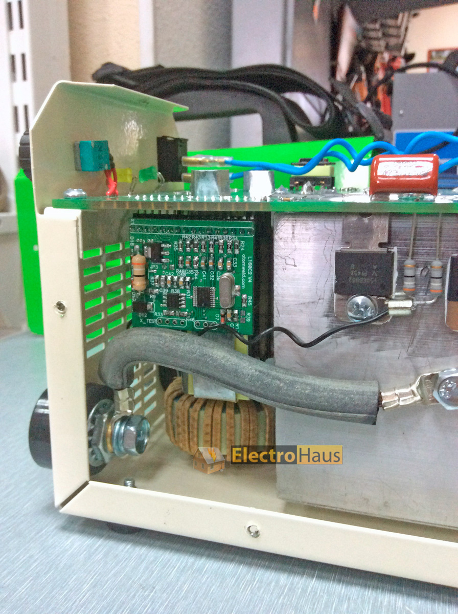

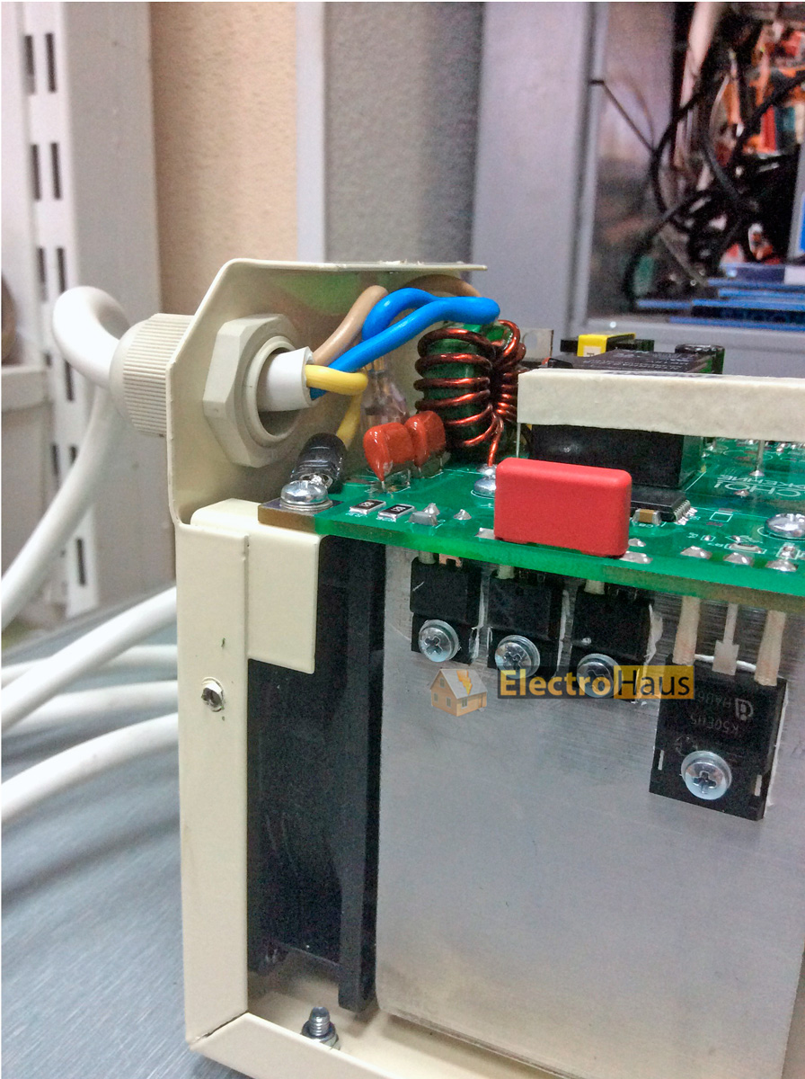

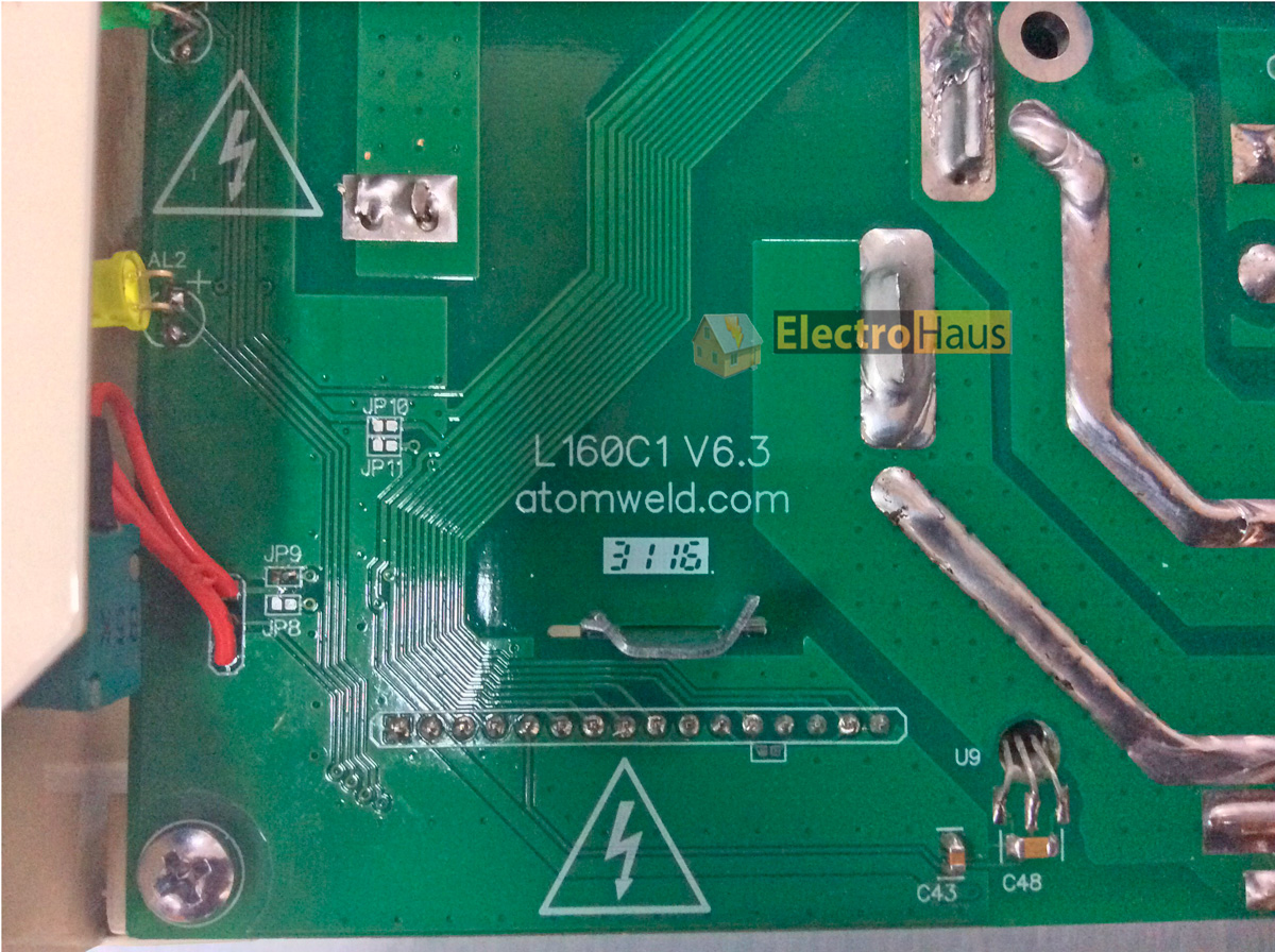

    Облегчу жизнь Анатолию

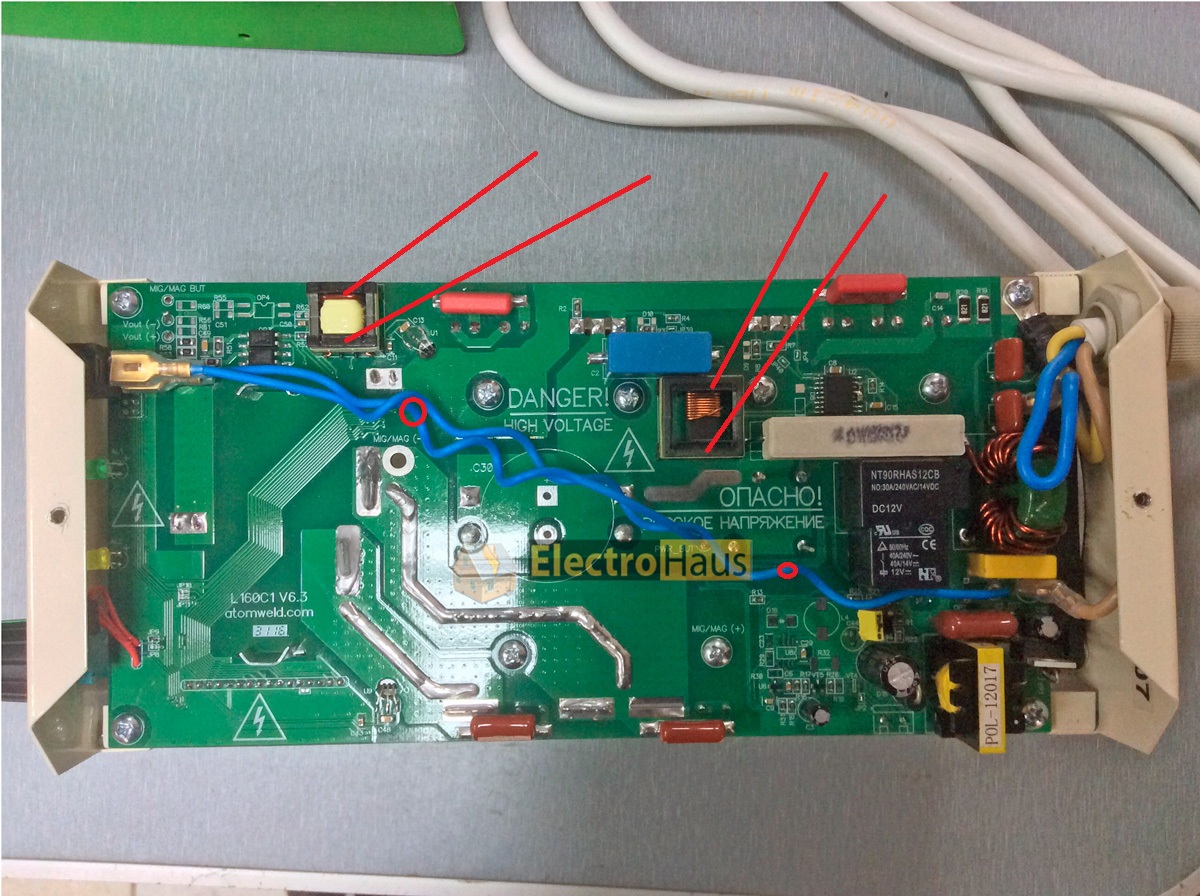

ID:	6381 Мои доработки-два трансика поправил катушку термоклеем, зафиксировал на месте, потому что болтались на сердечнике. И сетевой провод от выключателя на плате зафиксировал в двух местах.
