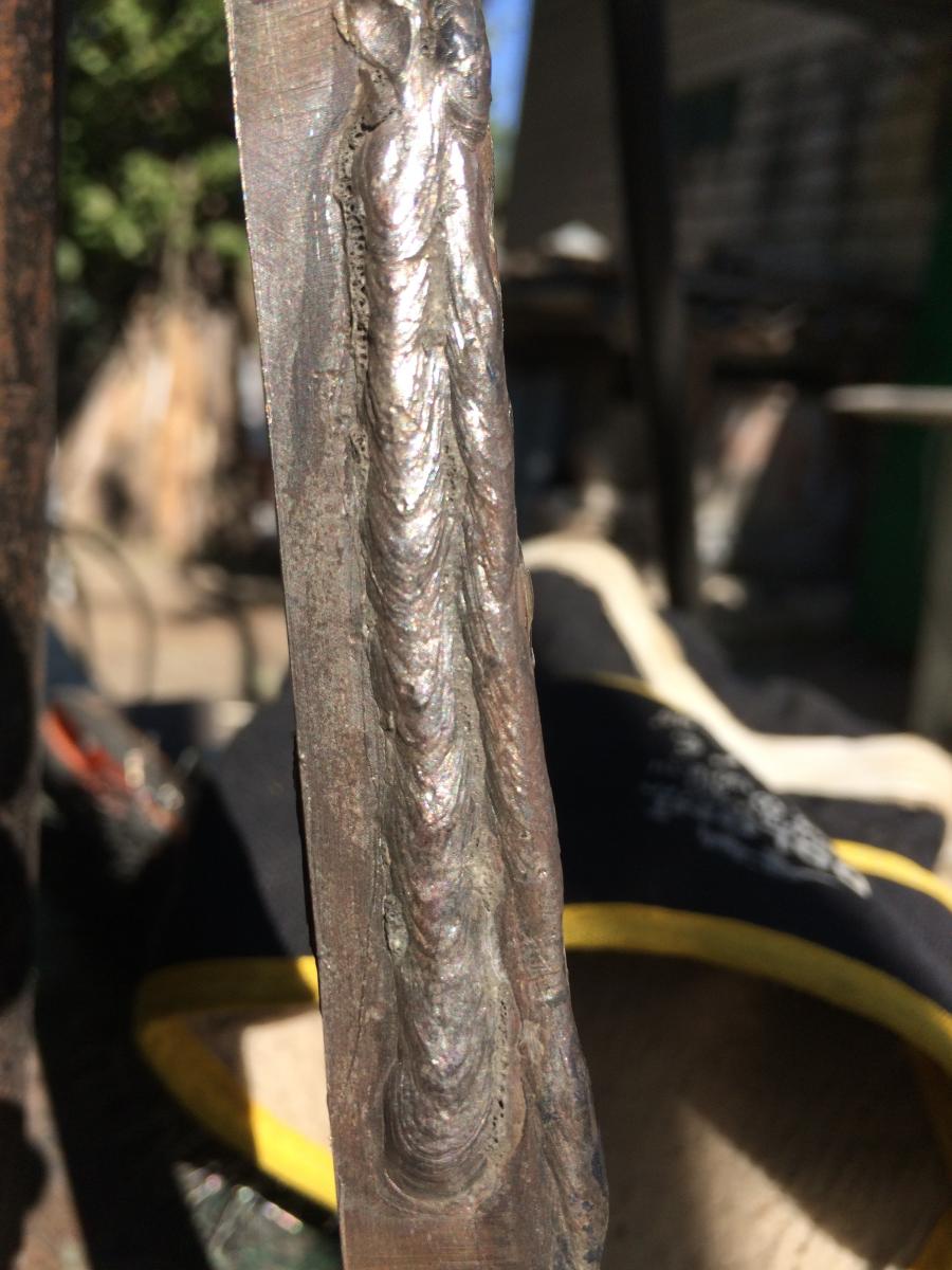

    Электроды Эсаб ОК 61.85 (aws 5.1 347-15) диаметр 2.5 мм. На фото сварка стали aisi 316L толщиной 5 мм. Разделка кромок Х-образная, зазор 1 мм (не по стандарту, но для моих целей больше не нужно было). Один проход электродом с каждой стороны, шов заполняется полностью с небольшим выступом над кромками. Как говорил в предыдущем посте по этим электродам, в нижнем положении обязательно должна быть разделка кромок - иначе этот электрод не будет гореть и постоянно залипать. Именно поэтому он не применяется для сварки тонкостенных деталей без зазора. На фото видно, что поверхность шва не особо гладкая и достаточно грубая - точно так, как описывается производителями. Но зато проваривает глубоко - именно поэтому он используется для корневых швов. Ток 60 Ампер. Никаких брызг. Шов на фото - не зачищался - просто был отбит шлак. Видно, какой цвет приобретает сварной шов при сварке этими электродами кислотостойкой стали 316L.

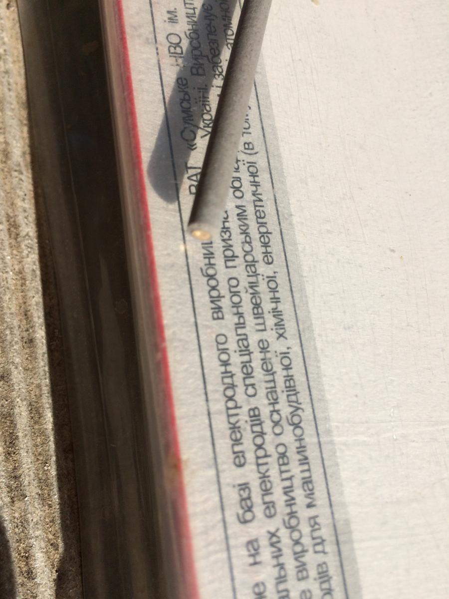

    Электроды ЦТ-15 диаметр 2.5 мм производства Фрунзе-Электрод. По спецификации данные электроды покрыты основной обмазкой и эквивалентны электродам Эсаб ОК 61.85 (Е347-15). Предназначены для сварки легированных нержавеющих и теплоустойчивых сталей. У меня была запечатанная пачка производства 2013 года.

    На пачке желтая наклейка - "Внимание Вакуумная упаковка". Как обычно с нашим производителем - брехня. Электроды в закрытой пачке болтаются, при открытии полиэтилена никакого воздуха не всосало как это с пачками от Эсаб. Поэтому не обращайте на эту красивую надпись никакого внимания.
    Электроды тем не менее оказались сухими и целыми, изменения цвета обмазки не было. На концах - нет графитовой обмазки - смотри фото.
