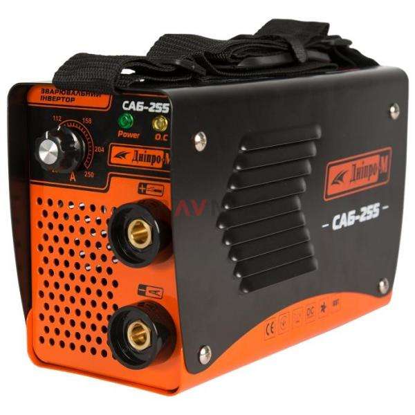

    История такая, почитав форумы, в том числе и этот и поняв, что для получения примитивной установки для аргоно-дуговой сварки можно использовать обычный инвертор ММА, подключив к нему вентильную горелку решил собрать горелку и купить обычный инвертор.
    Подвернулся новый инвертор Днипро М САБ 255, вроде бы по хорошей цене и был куплен.
    А дальше сплошное разочарование, как ММА, он варит и к нему претензий нет, а вот как источник ТИГ сварки работать полноценно НЕ ХОЧЕТ.
    Дуга на нем зажигается методом "чирка" и хочу сказать довольно легко и горит стабильно, но на самом МАЛОМ ТОКЕ.
    А вот добавить ток, уже не получается, аппарат не реагирует на ручку увеличения тока.
    По моим ощущениям ток на электроде не более заявленного минимального т.е. 20 ампер, а то и того меньше.
    Думал что глючит мой аппарат, благо заказали с товарищем два, подключили второй - ВСЕ ТО ЖЕ САМОЕ, не реагирует на увеличение тока, хоть ты тресни.
    Начал выяснять, оказывается вся линейка сварочных инверторов Днипро М САБ 245, 255, 258 итд. сделаны идентично.
    Для проверки горелки подключили инвертор Союз САС-97И25Б, который уже использовали для АДС, все ШЕПЧЕТ и ВАРИТ.
    Так что, не попадитесь на Дніпро М

    Наверное что то накручено у них в ОС, что не позволяет оказывается использовать его для ТИГ (не специально конечно),странно конечно,будем знать. Если память не изменяет,пробовал когда то подобное с обычным Днипро М 200 мини ,всё нормально вроде было.

    Вообщем усовершенствования пошли не на пользу. Из-за этой VRD (система снижения напряжения до безопасного уровня в отсутствие сварки) наверное и не пашет в режиме ТИГ.
