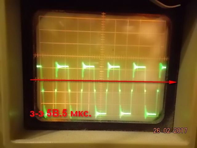

    а выложите ваши осцылограммы.
    http://s48.radikal.ru/i119/1703/84/23019ee5c4ca.jpg http://s020.radikal.ru/i701/1703/f8/56aa356d836a.jpgНе уверен что получилось,осцилограф старенький луч плохо фокусируется,фото с телефона.Но поверьте что амплитуда сигнала с одной стороны формирователя на порядок выше.

    1,429
    обвяку копайте,стабилитрон и т.д

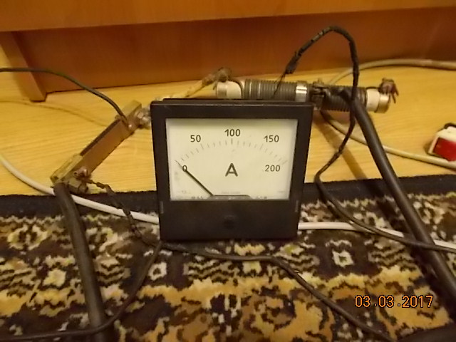

    Да,все верно ,но если его отключить,такая возможность ест,то на двух даже можно варить.В моем случае это проблему не решает.Тока больше 70 А . не выдает.Сколько времени потратил,а сделать не могу.
    как определили 70 ампер?Чем меряли и как?
  7. #46
    01.02.2015
    Кировоград
    18
    Здравствуйте! Вот таким амперметром ,нагрузка 0.17 Ом.
