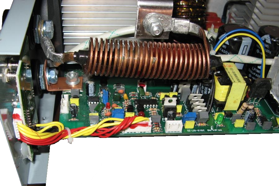

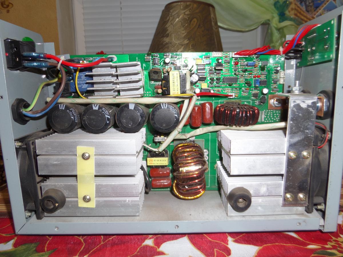

    Гм. Спикой я варю. Нормальный, качественный шов.
    Искрой - никак. Совсем никак. Вообще никак... Максимум, что получалось - огрызком в четверть электрода поварить. Вот так.
    Технология сварки совершенно ни причём.
    В 280 Искре стоит вот такой дроссель Нажмите на изображение для увеличения
ID:	5767. У меня - такой Нажмите на изображение для увеличения
ID:	5768. Для меня, как для дилетанта,разница есть. Но я дуб-дерево в этом. Потому и прошу совета: как исправить ситуацию... Ссылка, конкретное действие с аппаратом и прочее.
