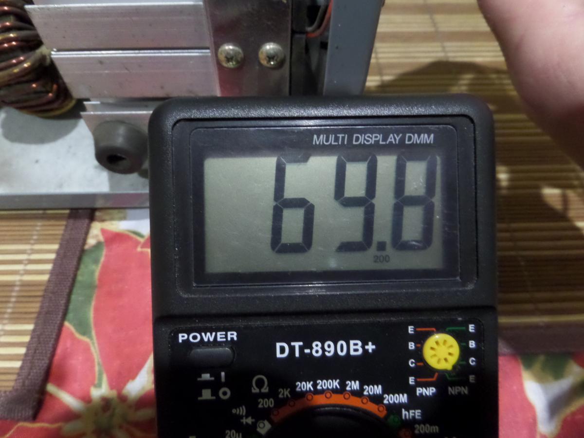

    Что имеем: Uxx в документах - 56v., а мультиметр показывает почти 70v..

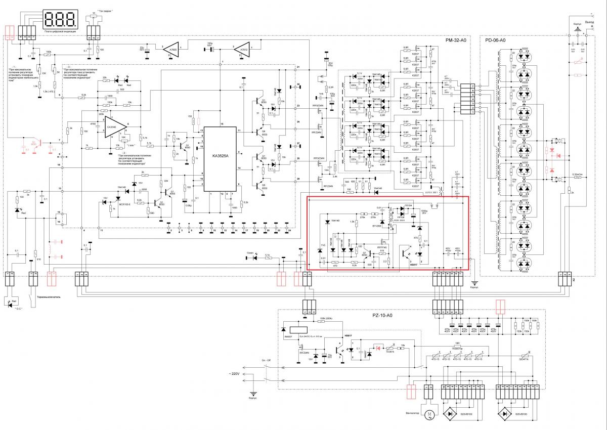

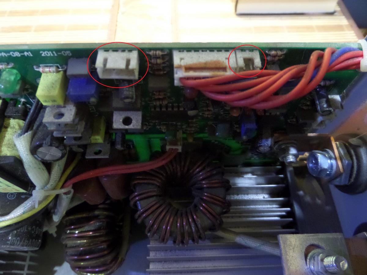

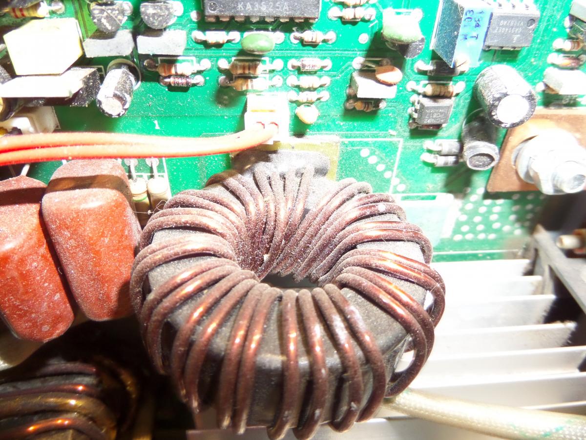

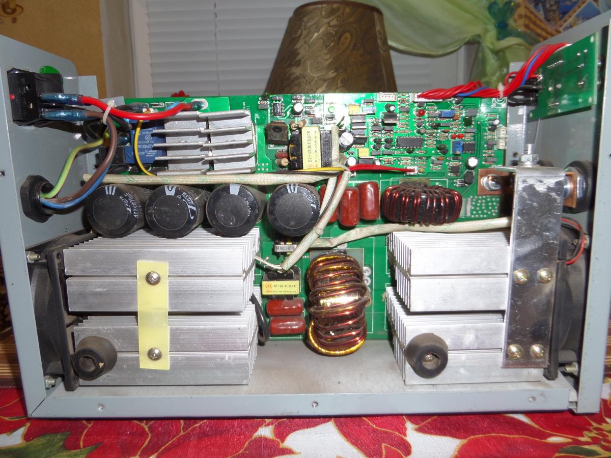

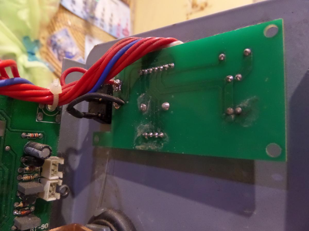

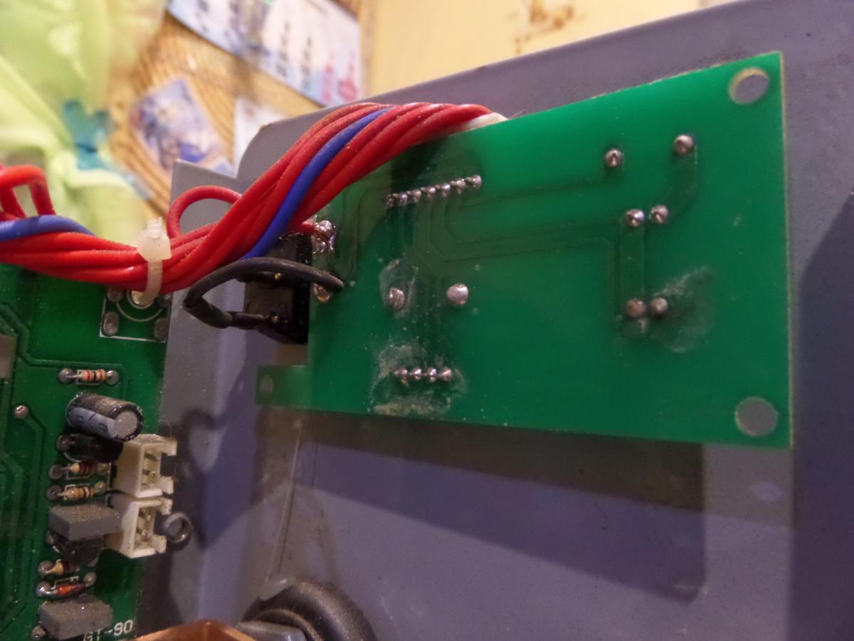

    Вот немного фото потрашков пациента и возможно схема девайса (есть сомнения в аутентичности!):

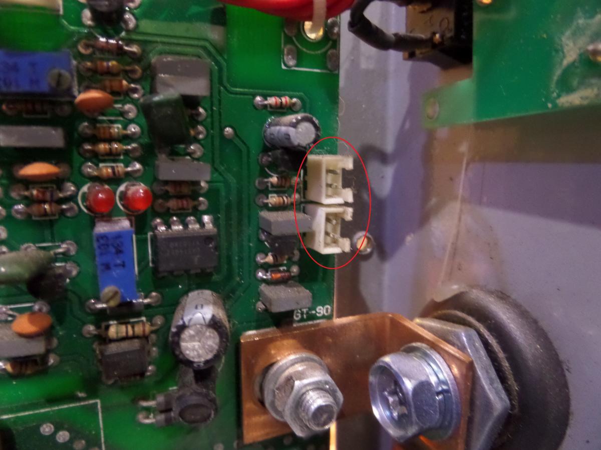

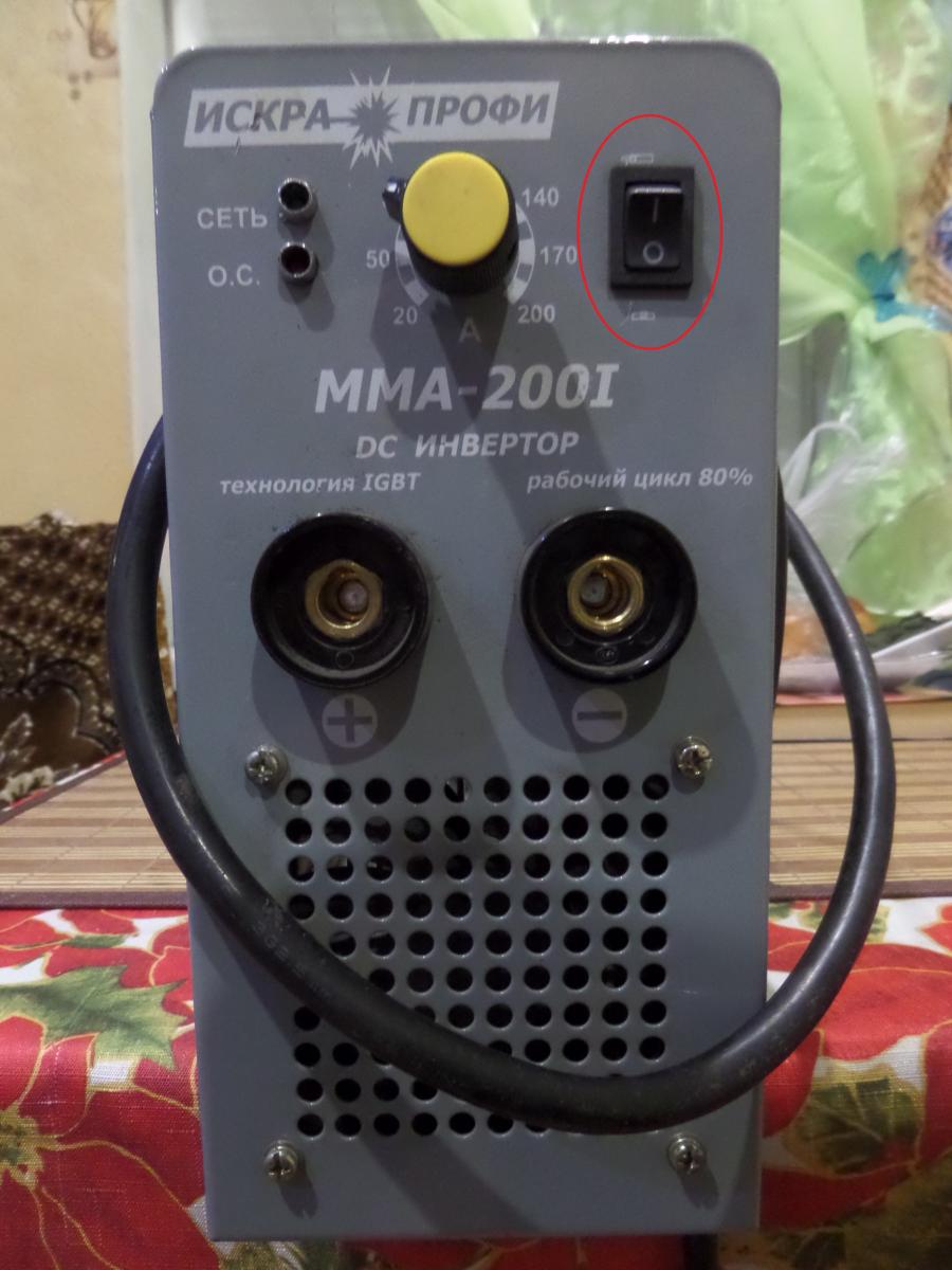

    И пара вопросов в догонку: на плате есть 4 не занятых разъёма, для чего они? И ещё один неясный момент. На морде лица аппарата есть кнопка (обвёл красным), зачем она? Как я её только не испытывал - результата не заметил...
    Это переключатель ММА/ТИГ ,даёт ли он что нибудь в действительности,не знаю.
    Kazah (25.01.2017)
    24.01.2017
    Украина
    10
    Мда... Находил такое, в описании аппарата в интернет магазинах.
    Где-то попадался пост на форуме, что эта кнопка отвечает за форсаж дуги. И якобы она для виду там приделана...
    Да оно там вообщем и нарисовано рядом с переключателем, горелка и держак. Отключать форсаж для ТИГа логично конечно..., но больше похоже на "замануху" ,которая была добавлена в те времена когда только появлялись инвертора под ТИГ но стоили ещё совсем дорого. Я тогда ещё экспериментировал с обычным инвертором и без отключения форсажа всё получалось. К стати в том варианте схемы который вы привели форсажа ,если не ошибаюсь, нет (в этом варианте отсутствуют элементы отвечающие за это).

    Схема может и не та. Это мне знакомый переслал. И он не уверен, что схема именно с этого аппарата... Буду благодарен, если кто-нибудь выложит верную схему!

    Схема мне нужна, чтоб попробовать разобраться с "пустыми" разъёмами на плате...
