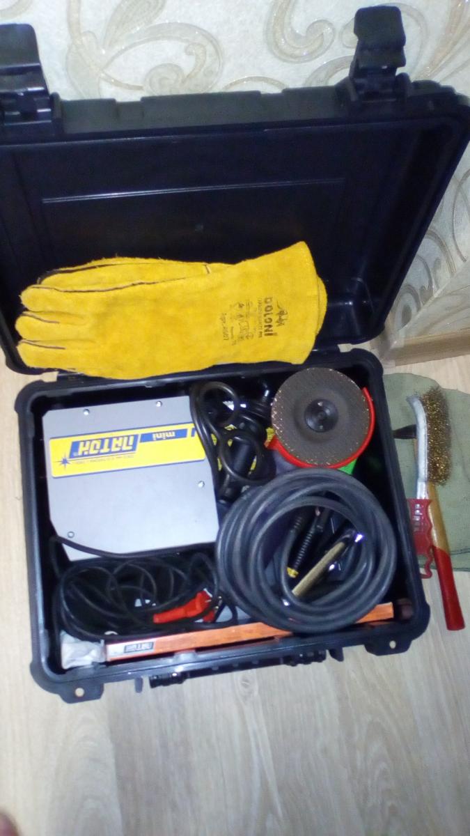

    Придбав своєму Мініку будочку
    підселив ще й болгарочку
