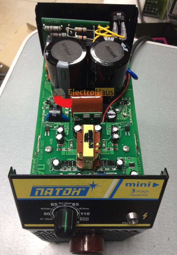

    Обнаружил типовой дефект в даном апарате. Пробивает корпус электролита 470mkf 400v на дорожку под ним. Нужно его выпаять и подставить изолирующее кольцо из лакоткани.
    Иначе это приведёт к выходу со строя силовых IGBT

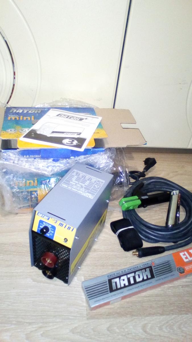

    Сьогодні тільки купив Патошу і вже щось потрібно у ньому паяти - нехай сервіс Патона зробить "удосконалення" гарантійним апаратам.
    Як я до нього манюнього гарнюнього із паяльником...
