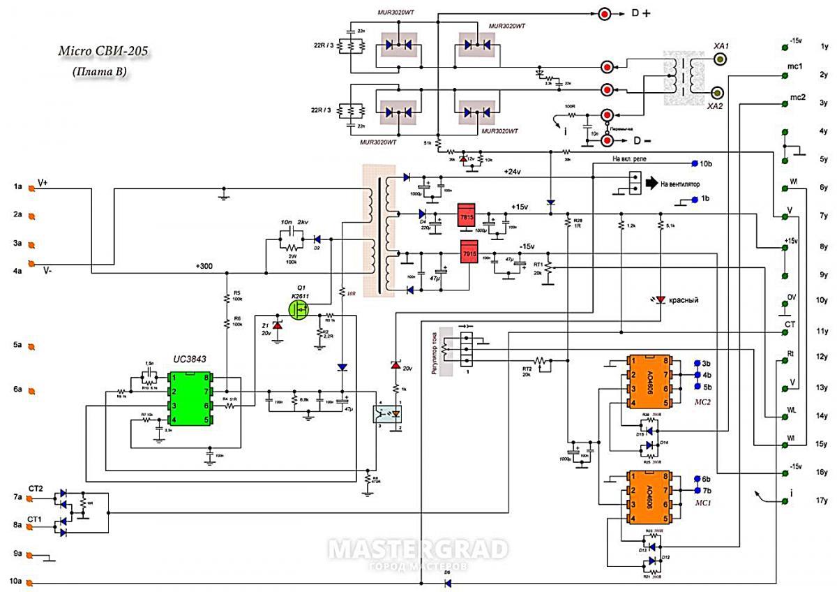

    [QUOTE=Николаевич;45736] Проблема не только в нем. Есть на Вашей схеме тр К3878 (полевик) на своей я ненашол и неврубаюсь что на нем собрано. Етот стаб запаян прямо на ногу транзистора, транзистор пробит. Вот и проверяю обвязку. Конечно былобы лучше еслиб ссылочкой или схемой помогли.]

    "...пробит стабилитрон в цепи полевого транзистора и я немогу понять на какое рабочее напряжение его ставить...."
    Эта плата?
Название: Микро СВИ платаВ_.jpg
    Только в КЕНДЕ 6 диодов на выходе
    Эта плата?
    Вложение 11529
    Ну ето другой разговор. Огромное Вам спасибо, буду работать далее. Незнаю чем закончиться , если по ШИМ нешибонуло то думаю запуститься. Спецы , додумались работать с сваркой в метель и врезультате пшик, бах и...
