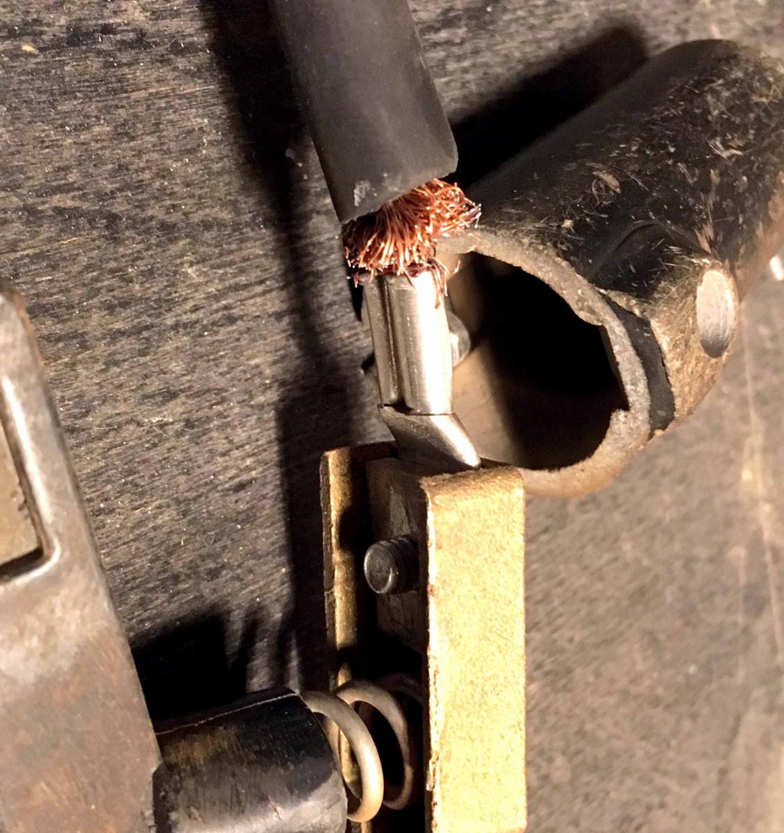

    На втором аппарате сразу перепаковал кабель массы на модернизированный зажим.
    Держак не перепаковывал, решил посмотреть что получится.
    Через месяц вдруг стал плохо варить, держак и кабель греется.
    Вот причина Нажмите на изображение для увеличения
    Перепаковал с креплением за оболочку, стало всё нормально.

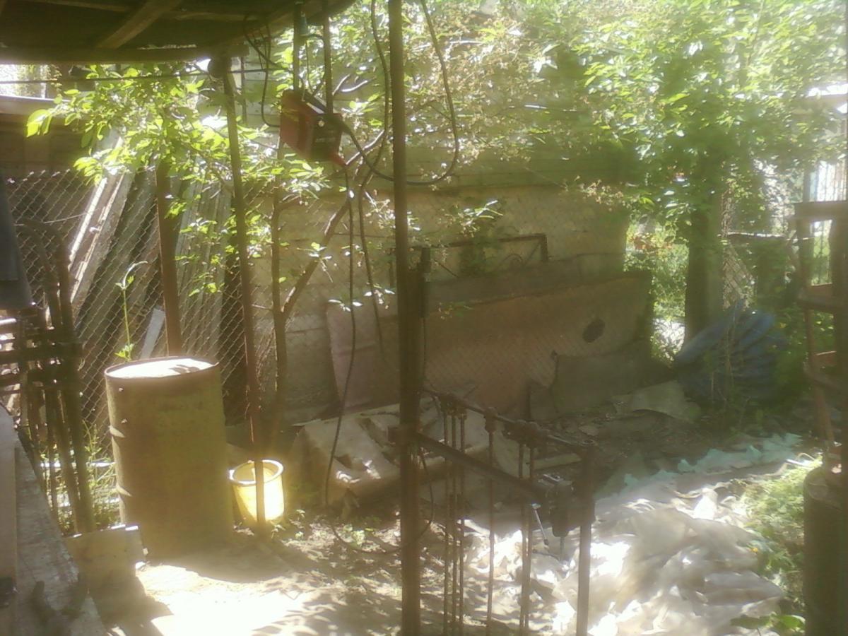

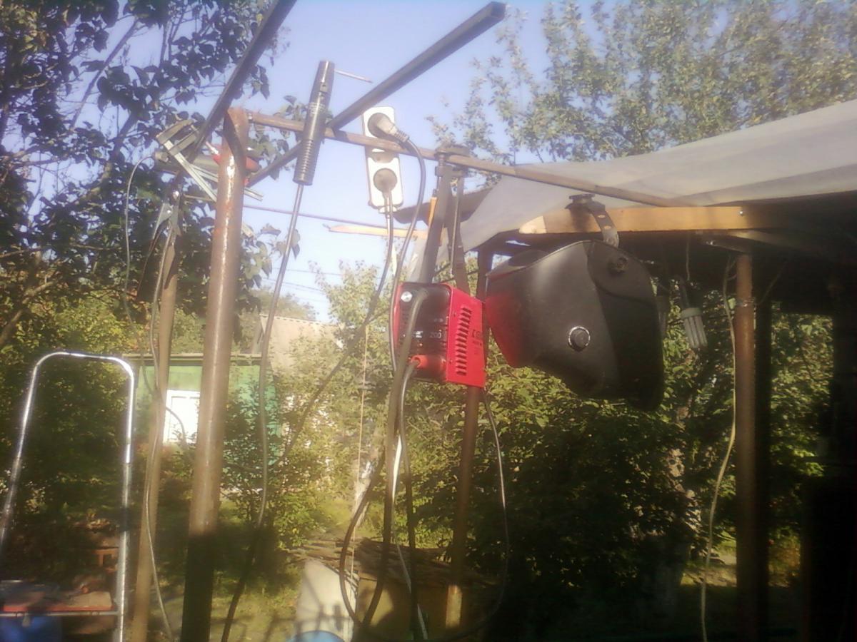

    Сварочник на землю не кладу, подвешиваю, как на рабочем месте так и на заборе.
    Из старой кравчучки сделал тележку - сварочник, молотки, клещи, электроды, удлинитель, болгарка.
    Когда приходилось варить со стремянки на высоте 4 - 5 м - вешал на себя.
